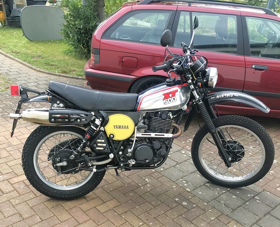

47 Jahre heute!!!
Und noch immer ist das wackere alte Gefährt weitestgehend OK!!!
Abgesehen nun von dem gleich bei der zweiten Fahrt in diesem Jahr überraschend aufgetretenen Kurzschluss in der Stromversorgung für das Bremslicht!?
Eine Inspektion des Kabelbaums, der noch original und in einem für sein Alter echt sehr guten Zustand ist, ergab leider keine offensichtliche Fehlerstelle!?
So wurde als schnellste Lösung für dieses lästige Bremslichtproblem ein 'Bypass' verlegt zwischen den Steckverbindungen vorn im Scheinwerfer, unten am Fußhebelschalter und oben auf dem hinteren Schutzblech unter der Sitzbank …
Die früheren 6V-Schwächeleien ausgenommen, war das in all der Zeit tatsächlich jetzt der erste richtige Störfall in der Elektrik, sogar die dabei ausgelöste Sicherung neben dem Akku gehörte samt Ersatz noch zur Erstausstattung, unglaublich!?!

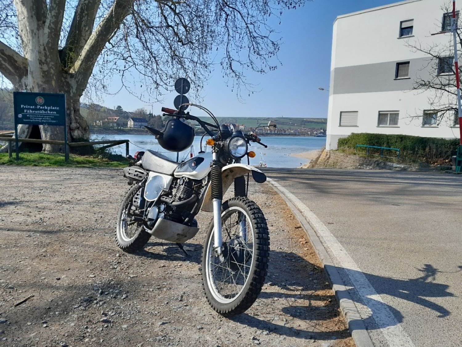

48 Jahre!!!

Sieben mal sieben Jahre sind es heute!!!
Diesmal ist der wackere Eintopf nach der Pause erst mit dem zweiten Kick angesprungen!?! Der erste Tritt fiel wohl doch etwas zu leger aus ...
Da Ende letzter Saison ganz unerwartet vorn am Zylinderfuß Öl austrat, zwar nicht viel, aber arg hässlich anzusehen, war kürzlich ein wenig extra Aufwand nötig, um mit einem Satz 'Top-End'-Dichtungen aus bewährter Quelle dort wieder die gewohnte Trockenheit sicher zu stellen ...
- XTFRO
- Beiträge: 1339
Re: Ein denkwürdiger Tag!
Probefahrt zu einer beliebten Stelle zeigte erfolgreiche Abdichtung!!!
