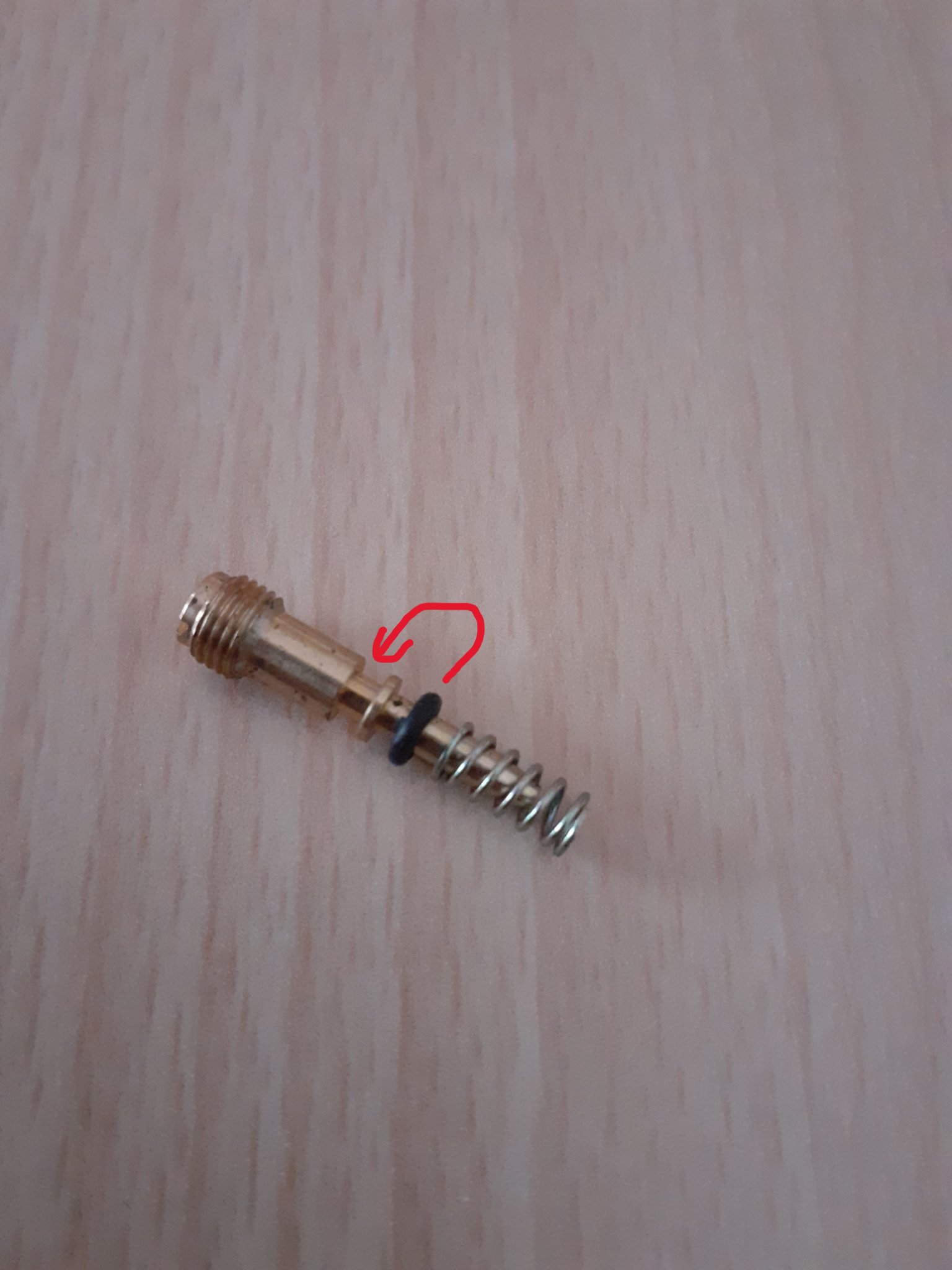

da mir die Dichtung an der LLD gerissen ist musste ich erst einmal eine neue besorgen . Ich bin mir jetzt nicht mehr ganz sicher war die Dichtung so wie auf dem Bild montiert oder kommt sie weiter rauf in die Nut ?
- Beiträge: 7151

Re: Vergaser einstellen
danke
