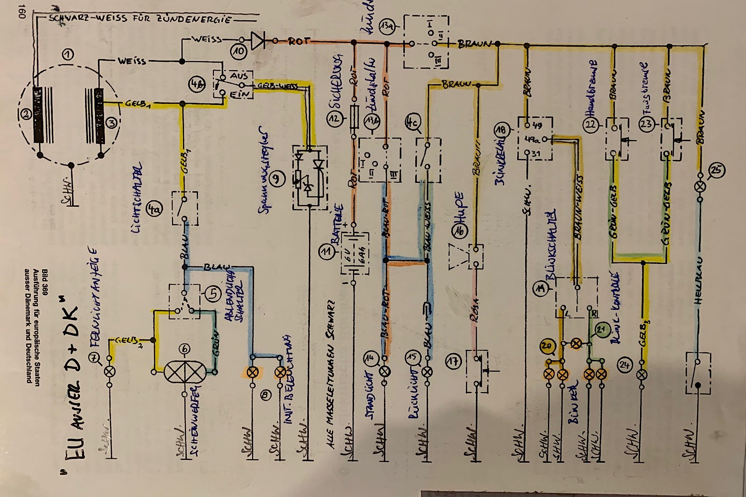

- Beiträge: 2645
Re: Kabelbaum LiMa Leitungsfarben unoriginal
...nach Schaltplan und so wie ich das kenne...kommt da neben dem blauen, Schwarz/weiß, gelb und weiß hoch.
Und wenn der "Umbauer" was gedacht hat, sollte schwarz für die Zündung sein (also schwarzweiß), die gelben gehen dann zum Regler. Ich kann mir vorstellen, dass die Lima ala Wunderlich umgelötet wurde. Ich würde das überprüfen, denn wenn dem so ist, kannst Du den Kedo-Regler nicht nach Originalschaltplan anschließen.

Hallo Mambu,
Du liegst richtig mit den Farben, das schwarze wird am Stecker auf das schwarz/weisse geleitet, die beiden gelben gingen zu dem Regler.
Ich werde heute mal versuchen einen Abzieher aufzutreiben und dann gebe ich Rückmeldung wie es unter dem Polrad aussieht.
Wenn es nur 2 Kabel sind die geändert wurden kann es ja nicht so dramatisch sein das wieder umzulöten hoffe ich.

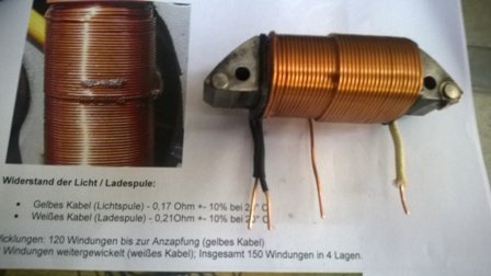

Habe heute morgen einen Abzieher 27x1,0 aufgetrieben und das Polrad abgezogen.
Hänge mal ein paar Bilder an und hoffe jemand kann mir weiterhelfen mit der Verkabelung für den Kedo Regler...

- Beiträge: 2645
...ja, da hat mal jemand schön gewissenhaft umgebaut....gefällt mir...
Was ich jetzt nicht sehe, ist der "Mittelabgriff" der Lichtspule.
Dort sind im Originalzustand die beiden Drähte mit der gelben Ader verbunden , das weiße kommt an das eine Ende und das andere Spulenende wird an die Lötfahne angelötet, welche am Spulenkern festgenietet ist (oberstes Bild, am oberen Ende).
Eventuell wurde auch eine Spule aus dem Zubehör verbaut, ohne den Mittelabgriff, dann ist ein Rückbau nicht möglich, bzw. nur mit einer anderen Spule.
Mit Lichtspule meinst Du wahrscheinlich die kleinere der beiden Spulen.
Habe die jetzt mal von der Grundplatte abgenommen.
Das eine Ende ist an der Lötfahne dran wie du gesagt hast. Das andere Ende scheint mir aber eher mit dem schwarzen als mit dem gelben Verbunden zu sein.
Möchte dass jetzt ungern weiter öffnen, ist alles so schön eingewachst.
Lässt sich das "auf original" umlöten, oder besorge ich mir eine andere Spule?
Grüße,
Stephan
Grüße,
Stephan
steve67
- Beiträge: 51
- Registriert: Fr Feb 07, 2025 20:31
- Wohnort: Augustenborg
Sehe grade das Du die große Spule meintest.
Die Lötfahne ist leer und ich sehe auch keine weiteren Abgriffe neben den beiden gelben Kabeln.

- Beiträge: 2645
...genau, die Spule mit dem dünnen Draht ist die, welche die Zündenergie liefert. Hier mündet die schwarze Ader. Die beiden gelben Adern kommen aus der Spule mit dem dicken Draht. An dieser müsste bei der originalen Spule der "Mittelabgriff" zu finden sein....so wie es aussieht, ist dies nicht der Fall. Dann würde ich in Deinem Fall auch auf eine andere Spule zurückgreifen.
schnalzer
- Beiträge: 182
Falls Du ein fein aufgelöstes Ohmmeter hast, hilft das hier vielleicht weiter (hab ich mal hier im Forum gefunden und weggespeichert):
Die Fotos von der Lichtmaschine deuten irgendwie überhaupt nicht auf Umbau / Gebastel hin. Das sieht alles sehr original aus. Sogar die rosa Lack-Tupfer waren bei beiden Spulen intakt und identisch..
Nur mal ein Gedanke und Frage in die Runde:
Kann es sein, dass es sich evtl um eine originale 12V Lichtmaschine handelt? (hatte die eine Spule ohne Mittelabgriff?)
Weil dann würde das Zurückrüsten der Spule aufgrund des anderen Polrad Durchmesser ja auch nicht funktionieren, oder? Bin mir nicht sicher, aber meine es mal gelesen zu haben, dass die originale 12V anders war. Bitte ggf. korrigieren oder bestätigen.
Gruß,
Tobias

@ schnalzer
Danke, aber meine Lichtspule hat leider nur einen Anfang und ein Ende, habe mir bereits die Kedo-Lichtstromspule 12V/90W bestellt.
Damit sollte dann hoffentlich alles funktionieren, werde hier Rückmeldung geben wenn alles montiert ist.
Grüße,
Stephan
Grüße,
Stephan
