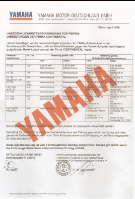

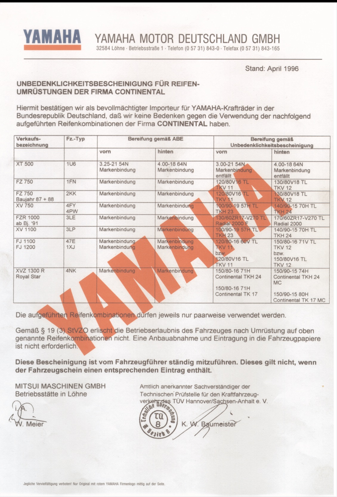

Ich versuch die Tage mal die Yamaha Freigabe von 1978 einzuscannen. Foto ist immer zu groß.

Hoffe, es funktioniert:
http://www.e-techdoc.de/bikes/yamaha/xt ... faellt.pdf

Im Internet-Archiv gibt es viele alte SachenBei mir funzt der link auch nicht..
Wäre aus gegebenem Anlass auch stark daran interessiert.
Danke schon mal!
Cheers
Sowas zum Beispiel:
https://web.archive.org/web/20061009142 ... d01238.pdf

Ich hatte mir letztes Jahr das von Biene verlinkte Dokument runtergeladen.

Kurze Rückmeldung zum Thema.
Ich war heute bei einem sehr hilfsbereitem Tüv‘ler, um das leidige Thema endlich anzugehen. Er kannte das Thema gut, fährt selber Oldtimermotorräder. Als ich das von Frankreed verlinkte Teilegutachten erwähnte war er ganz begeistert und hat sich auf die Suche danach gemacht und gefunden.
Basierend darauf hat er eine ‚Bestätigung der ordnungsgemäßen Änderung gemäß $19 (3) der StVZO‘ erstellt. Da steht jetzt in den Bemerkungen, daß 3.00 in Ordnung ist. Mit Stempel und Unterschrift. Das alles für 49.50€!
Das Dokument muss ich halt jetzt immer dabeihaben. Besser als die Variante Einzelabnahme, neue Papiere und in Hessen noch durch das ‚Koordinierungsamt‘ was 4 Wochen dauert. Ein Freund von mir hat das letztes Jahr gemacht. Grausam und mit 250.-€ auch nicht günstig!
Freundlicherweise hat er mir das komplette Gutachten ausgedruckt, um es bei Bedarf and Kollegen weiterzuleiten.
Ich steh hier etwas auf Kriegsfuß mit dem Anhängen von Dateien, sollte jemand eine Kopie brauchen, oder auch eine der Änderungsbestätigung, einfach per pn melden. Ich schicke die Unterlagen gerne per Mail.
