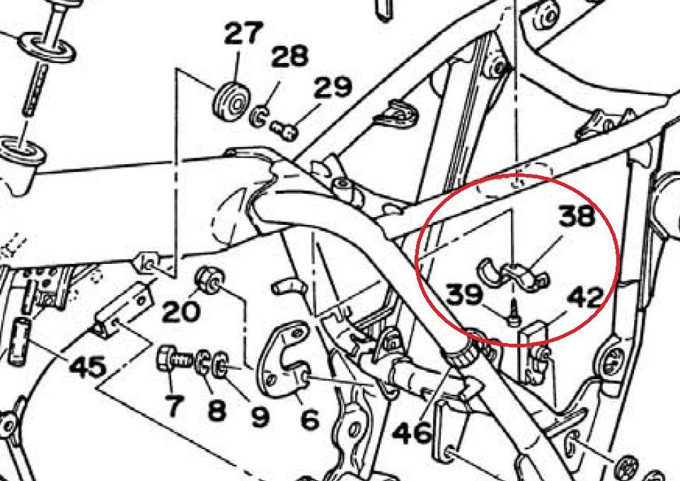

durch die Doppellasche ( einseitig gummiert ) geht beides, siehe Details.
Glück Auf !
D.

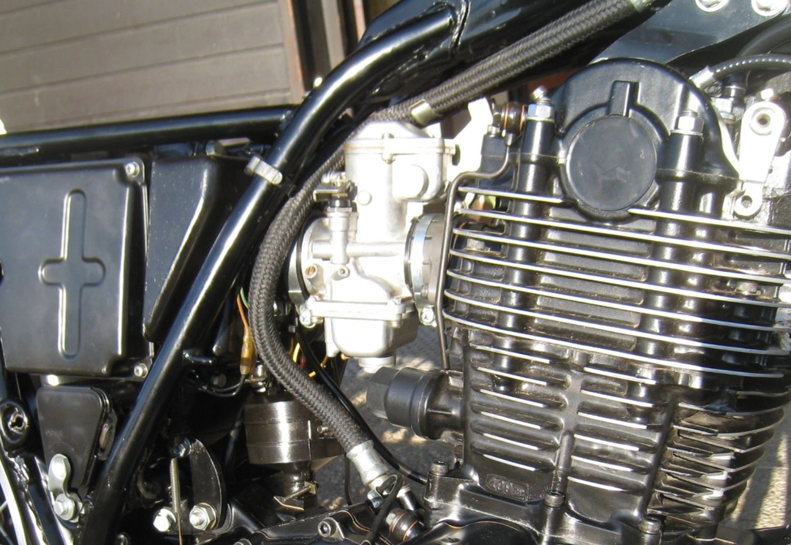

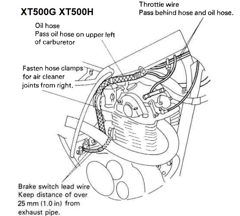

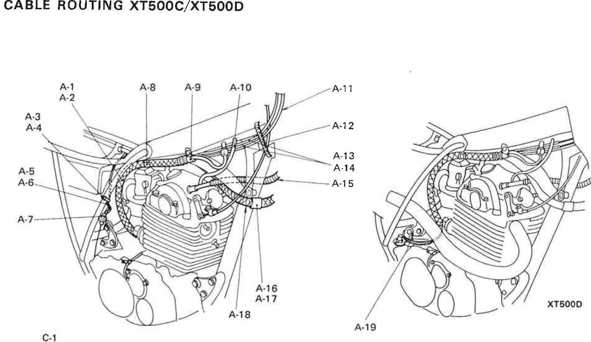

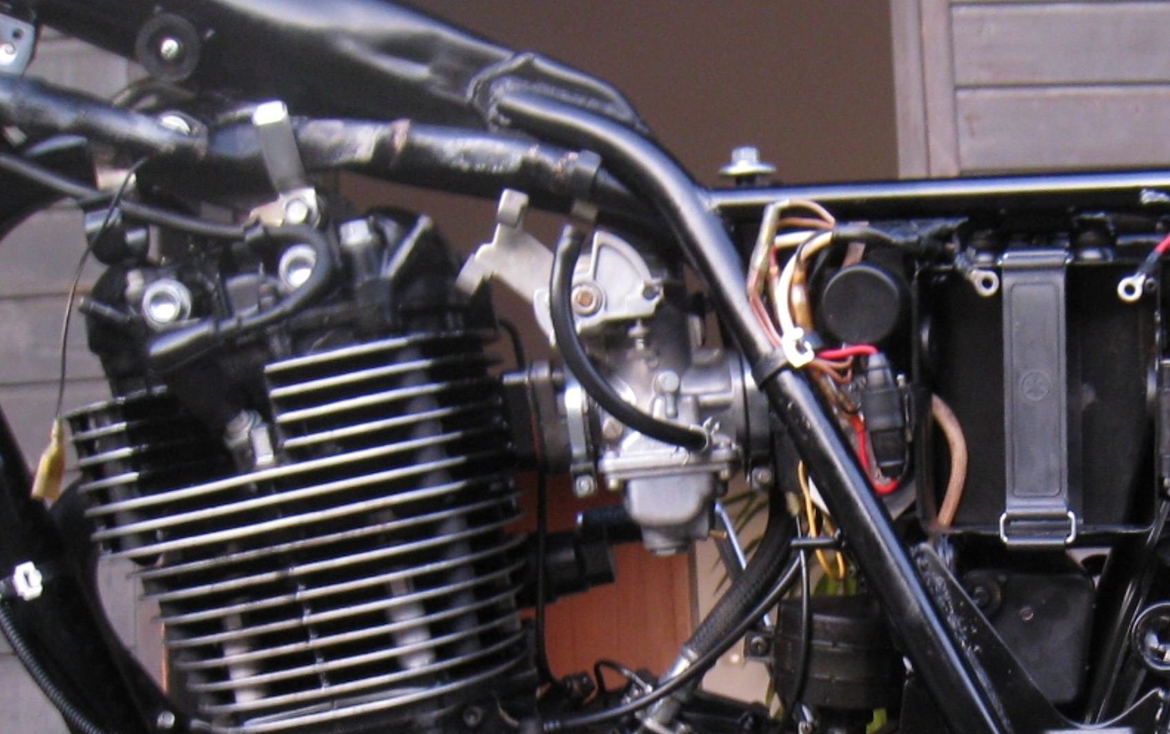

...weiters interessant ist, dass beim alten Modell der Ölschlauch rechts vom Vergaser verlegt wurde
und beim neuen Modell ab 80 links vorbei...
