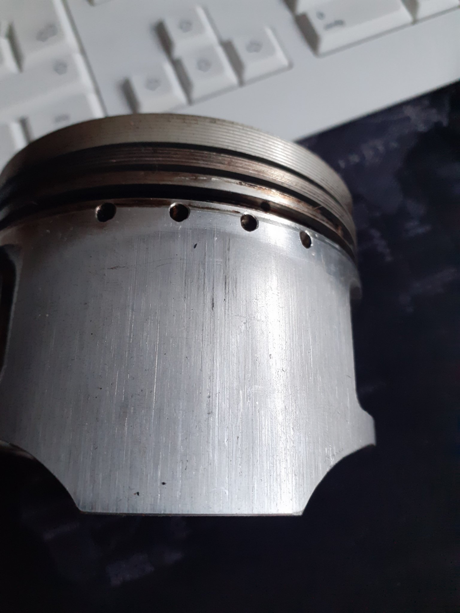

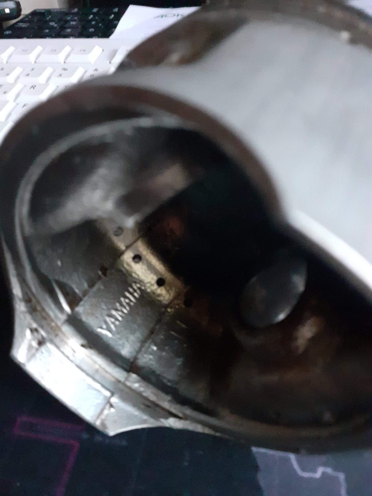

- Beiträge: 223
Re: Zylinder demontieren analysieren
heute möchte ich euch den Zylinder zeigen den werde ich wie schon gesagt von einer Werkstatt aufbohren auf 2 Übermaß, Honen lassen dazu neue Kolben / Ringe. Aber was sagt Ihr zum Zustand des Zylinders und Kolben. Vorab möchte ich eine Empfehlung zu ein Werkzeug geben das mir sehr geholfen hat die Stehbozen zu lösen wahrscheinlich kenne schon viele das Stück aber für diejenigen die das Werkzeug noch nicht kenne echt prima Sache kostet auch nicht viel.
