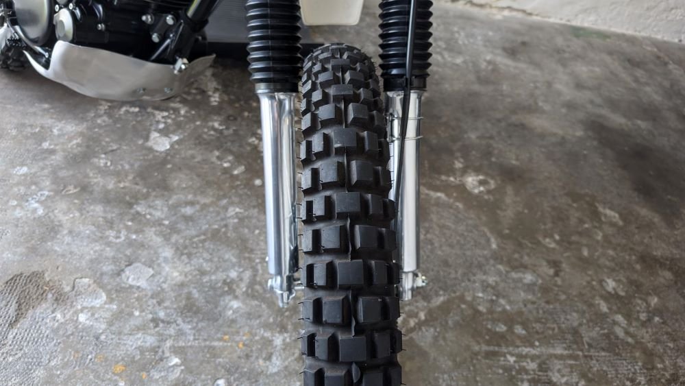

Gestern habe ich meine XT aufgebockt und nach ablassen der Luftdrücke auf 1.8 bar vorne und 2.0 bar hinten den Lauf geprüft. hinten scheint es ganz OK, kaum Abweichung, das Rad ist schön zentriert.
Vorne habe ich einen leichten Höhenschlag (wohl noch knapp innerhalb der 2mm Toleranz) aber das Laufbild zeigt einen harten Schlag, wohl vom lange rumstehen. Mal sehen ob ich den noch "rausfahren" kann.
Speichenprüfung:
Dann habe ich alle Speichen einer Hörprüfung unterzogen, scheint auch soweit ok aber mir ist vorne aufgefallen, dass die Speichen in Fahrtrichtung links alle einen helleren Ton angeben als rechts. Auch ist das Rad nicht ganz zentriert zwischen den Gabelholmen, sondern das Rad läuft etwas weiter rechts in der Spur.
Was mir das nun sagen soll, weiss ich aber auch nicht

...links sind die Speichen kürzer, ... höherer Ton...sagt die Physik...

Uhh, blöd, natürlich, da ist ja die Trommelbremse...
aber dass das Rad gut einen cm weiter rechts steht ist doch schon komisch, oder?

Dieser Versatz des Vorderrades macht sich beim Fahren wohl nicht bemerkbar, oder etwa doch!? Wenn es aber 'ästhetisch' dennoch stört, lässt sich das in einer Mußestunde durch entsprechendes Justieren der Speichen weitgehend oder vielleicht sogar ganz beheben!?!

nö, glaube (hoffe) das stört nur mein Auge

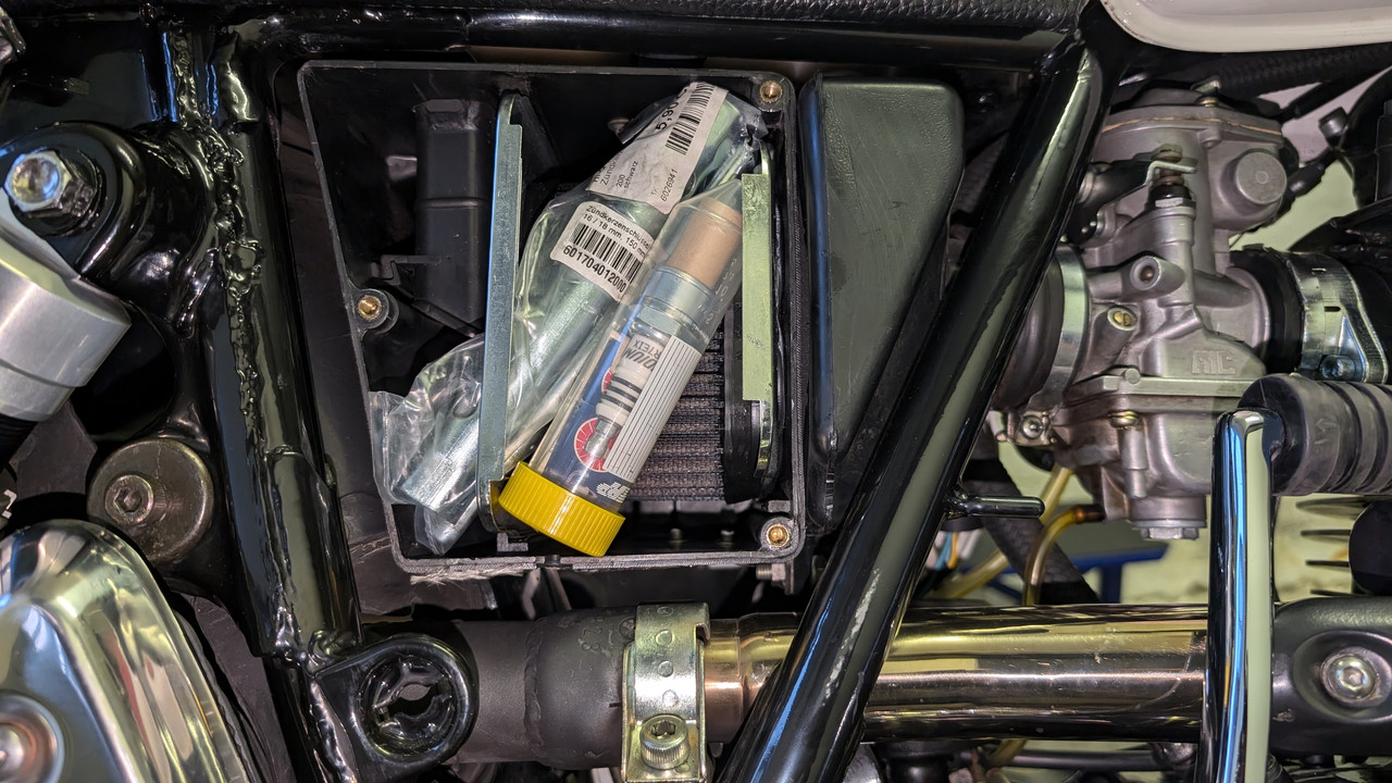

Dafür ist mein Bordwerkzeug jetzt origamisiert
Kreuzschlitzdoppelsteckschraubendreher,
Knipex Kombizange, Inbusset, Maulschlüsselsammlung, eingewickelt im Öl-Lappen. Damit ist die Toolbox jetzt rappelsicher gestopft.
Oh Mist, Kerzenstecker und Ersatzkerze passen jetzt aber nicht mehr rein, wat nu?!
Ab in den Reinluftraum damit, ebenfalls rappelsichere Millimeterarbeit
Habe heute noch die restlichen Teile erhalten, morgen gibts den Ölwechsel.
