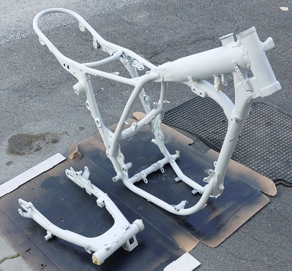

jetzt habe ich mich lang nicht gemeldet. Ich möchte mal einen Zwischenstand geben.
Leider ist wieder mal bei weitem nicht so viel weiter gegangen, wie geplant.
Was konnte erledigt werden:
- Der Rahmen und die Schwinge der XT77 wurden wieder vom Lack befreit und neu grundiert. Sie sind bereit zum Lackieren.

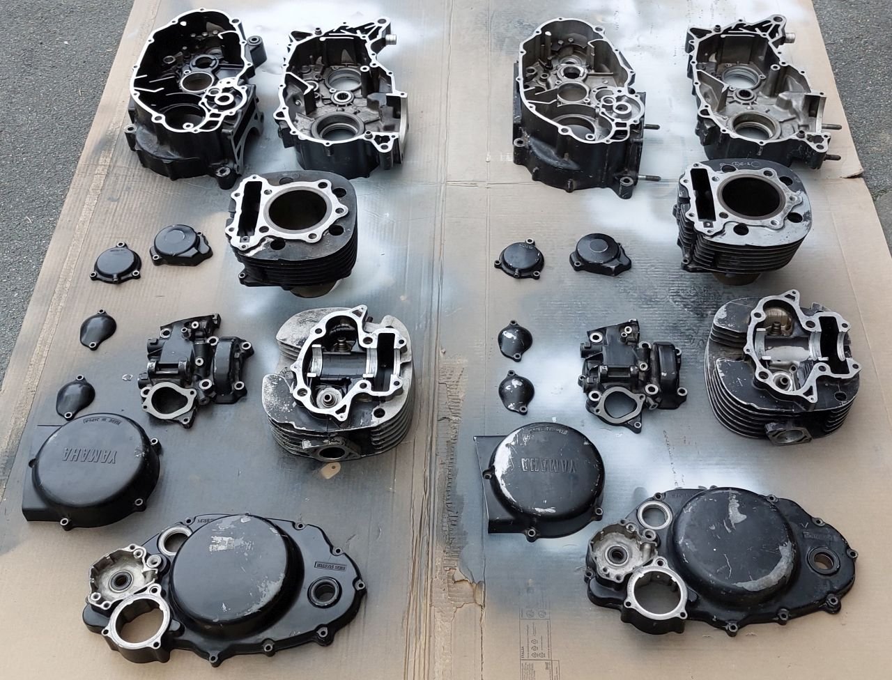

- Der Motor soll bis auf die beiden Motorblockhälften neu lackiert werden. Ich hatte bisher keine Zeit zum Glasperlstrahler zu fahren und die Vorgangsweise zu klären.
- Dadurch sind auch alle weiteren notwendigen Arbeiten am Motor der XT82 noch nicht weiter gegangen.

- In diesem Fall soll der gesamte Motor lackiert werden.
- Alle weiteren Arbeiten am Motor warten.

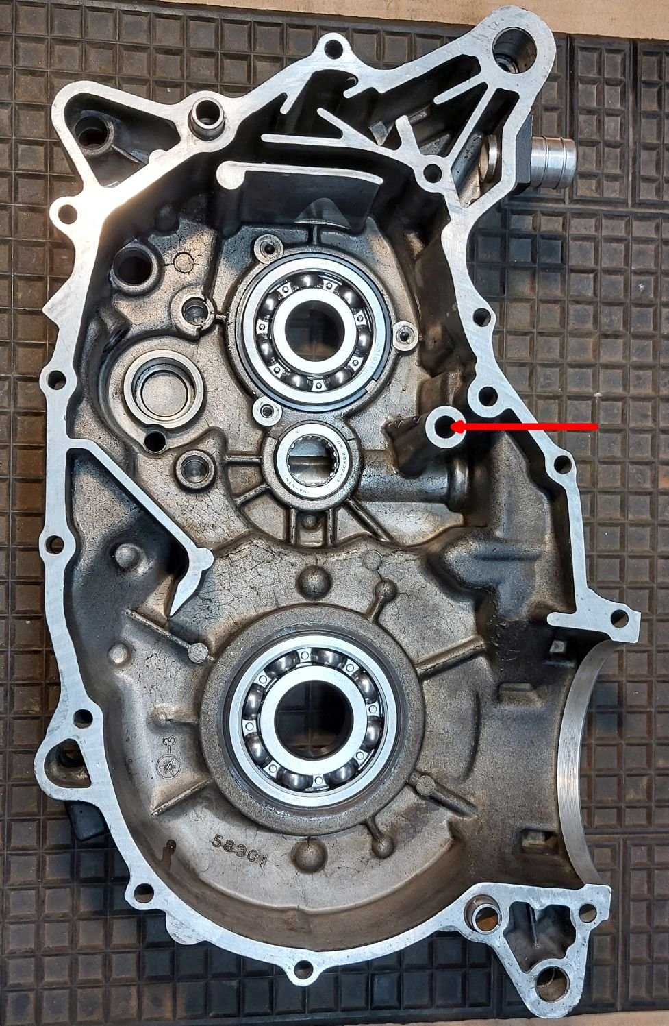

So weit ich verstanden habe, werden die beiden Motorblockhälften mit Dichtmittel und mit einem Spezial-O-Ring in der Öl-Ansaugleitung vom Ölsumpf abgedichtet. Für den Ölkanal zur Getriebeeingangswelle und zur Getriebeausgangswelle finde ich nirgendwo einen Hinweis auf eine zusätzliche Dichtung.
Wird tatsächlich keine weitere Dichtung benötigt? (siehe Pfeil im Bild)
Ich werde ab übermorgen den endlich mit dem Zusammenbau des ersten Motors beginnen und bereite mich noch möglichst gut darauf vor.

Laut Teile-Katalog für die TT500 von 1977 gehört dort tatsächlich ein 'Gasket' hin - Teile-Nummer 90430-09121-00 ...
Gernot_XT82
Beiträge: 47
Registriert: Di Mär 20, 2007 10:02
Wohnort: Wien
Re: Wiederaufbau XT77 und XT82
Beitragvon Gernot_XT82 » So Jan 04, 2026 0:40
Ich glaube, das ist der erwähnte Spezial-O-Ring (mit Trapezquerschnitt) in der Öl-Ansaugleitung. Den habe ich vorbereitet. - Danke fürs Nachsehen

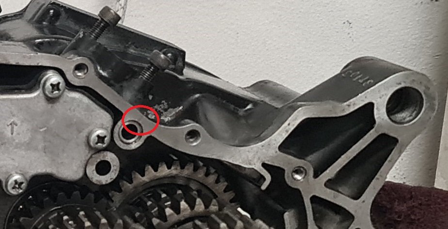

Ich wüsste nicht wo da ein Dichtung hin soll. Die Trapezdichtung ist darüber - Dirko HT? Das ist eine interessante Frage. Die Verbindung ist zwischen Ölpumpe und Ausrückhebel für die Kuppling. Ist also rein interne. Aber wenn diese nicht dicht ist sollter der Öldruck runtergehen. Muss also tatsächlich mit Dirko dicht gemacht werden wie die Gehäudehälften. Ich kann nir aber nur vorstellen das das am Ölrücklauf hängt.
freestyler
Beiträge: 309
Wohnort: Fairhope
Beitragvon freestyler » Sa Jan 10, 2026 15:51
Oben ist die Verbindung mit dem Trapezring. Unten gibts eigentlich keine richtige Dichtung.
freestyler
Beiträge: 309
Wohnort: Fairhope
Beitragvon freestyler » Sa Jan 10, 2026 15:54
Unten muss nur Dirko dran wie bei den Gehäusehälften, Ölrücklaufdruck - oder was sagen die Kollegen hier?
