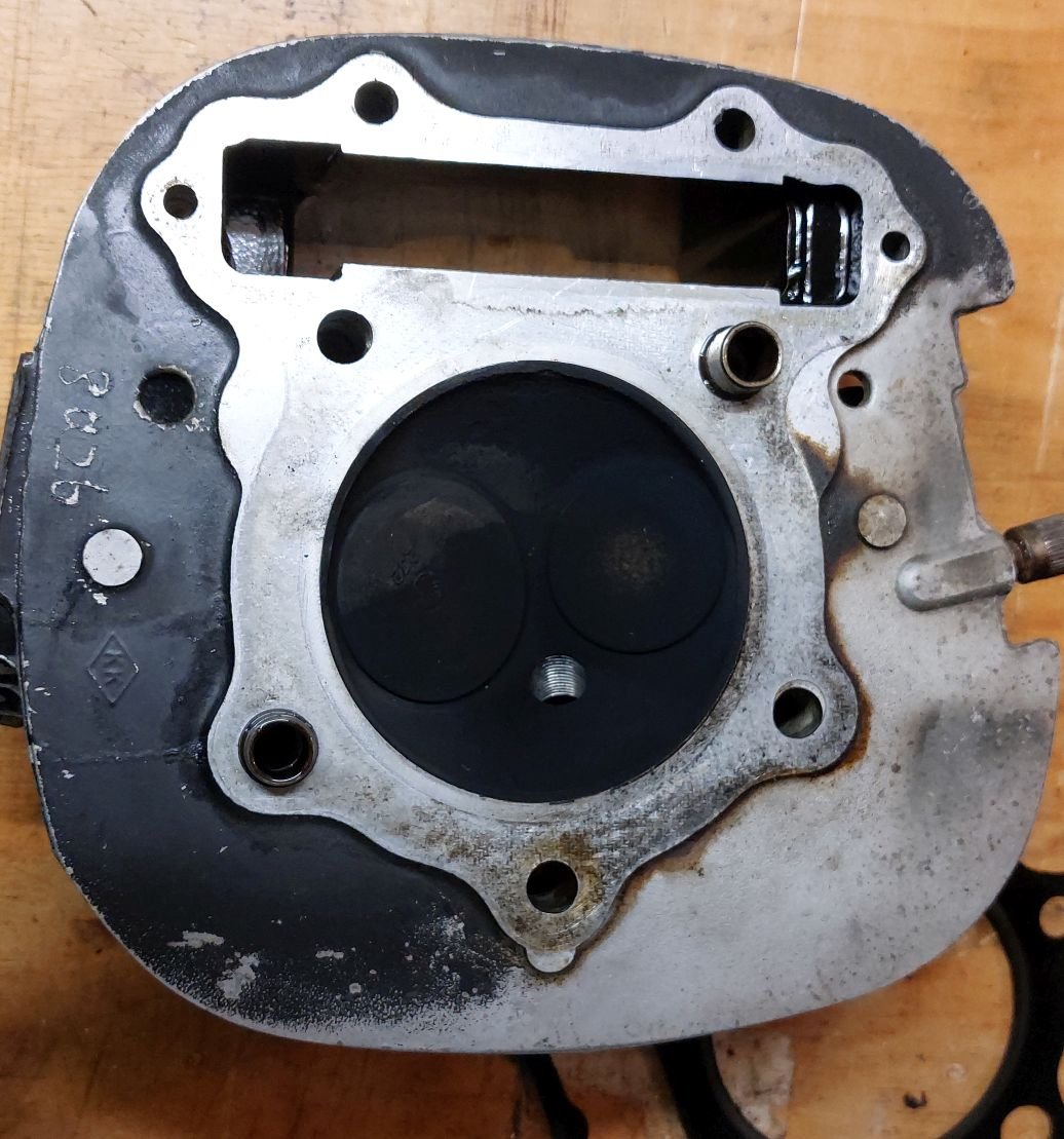

Soll ich den Helicoil-Einsatz belassen oder durch einen neuen Gewindeeinsatz ersetzen?
Ich würde ihn belassen.

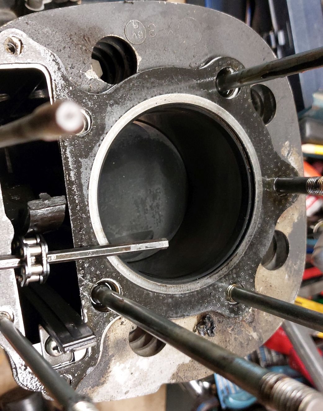

Woher kann dieses Öl kommen und was ist zu tun?
Ist die Stelle in Fahrtrichtung links im Bereich des vorderen langen Stehbolzens? Da gibt es gerne mal Risse.
In einem Beitrag von Helmut (rei97) habe ich gelesen, dass die Dichtungen OK sind, stimmt das heute noch?
Ich verwende die immer und habe bislang nichts negatives festgestellt.
Führung der Kipphebelachsen (Rockerbox?): Hier sind wohl die Maden notwendig?
Ja, da solltest Du was tun. Schau Dir mal das Spiel an. Alles entfernen und dann die Achsen in die Bohrung einführen. Bei deutlichem Spiel im 1/10 -Bereich würde ich persönlich über das Ausbuchsen der Bohrungen nachdenken.
Die Nockenwelle und Kipphebel können noch funktionieren, aber aufgrund von Fotos, mache ich da nicht gerne eine Aussage. So wie Du schreibst und die Teile aussehen, sind keine Rillen oder Riefen spürbar...daher meine obige Aussage.
...so Zeitfenster ist alle...

Öl am Zylinder:
Das Öl am Zylinder war hauptsächlich im Bereich der Zündkerze links bzw. hat es sich beim langen Stehbolzen links hinten angesammelt. Allerdings, wenn ich die Fotos genauer anschaue, war die Zylinderkopfdichtung außerhalb des Metallrings rundherum nass. Ein Riss im Zylinderkopf der XT82 fehlt jetzt gerade noch
Kipphebelachsen/Führung:
Ich habe die Führungen und die Achsen gesäubert, bzw. abgewischt und das Spiel in den Führungen zu fühlen versucht. Viel habe ich dabei nicht herausgefunden, aber die Achsen können mit einer eingeschraubten Schraube relativ leicht aus- und eingeschoben werden. Wenn ich die Achsen ganz tief rein stecke ist das Spiel geringer. Für mich wäre das so noch ganz OK, der eine Kipphebel zeigt aber schon das Bild, das hier so oft im Forum beschrieben wurde.
Die Nockenwelle XT77 ist nicht gerade neuwertig, aber vielleicht noch gut für viele Kilometer?
Bei der Nockenwelle ist an der Nocke für das Auslassventil am Bild der polierten Nockenwelle ein sichtbarer Strich zu sehen. Den kann man schon minimal fühlen. An der anderen Nocke kann man leichte Schleifspuren erkennen. Sonst habe ich nichts gefunden.
Wenn ich jetzt noch wüsste wie lang das halten wird
Der Austausch der Nockenwelle und der Kipphebel gegen gute Gebrauchtteile ist noch immer eine Option, es wird halt alles schon sehr teuer.

Zum Thema Stehbolzen im Zylinder :
Oft wird vom VB der Bolzen mit der kurzen Gewindeseite nach unten verbaut.
Da reißt dann im Betrieb der Stehbolzen aus seinem Zylindergewinde.
Als Reparatur wird dann ein zu kurzes Coil verbaut, was dann meist wieder nicht hält.
Ist das dann rausgerissen, kann noch mit einem M14 Stangengewinde mit einer M10x 1,25 Bohrung Das Ganze retten.
