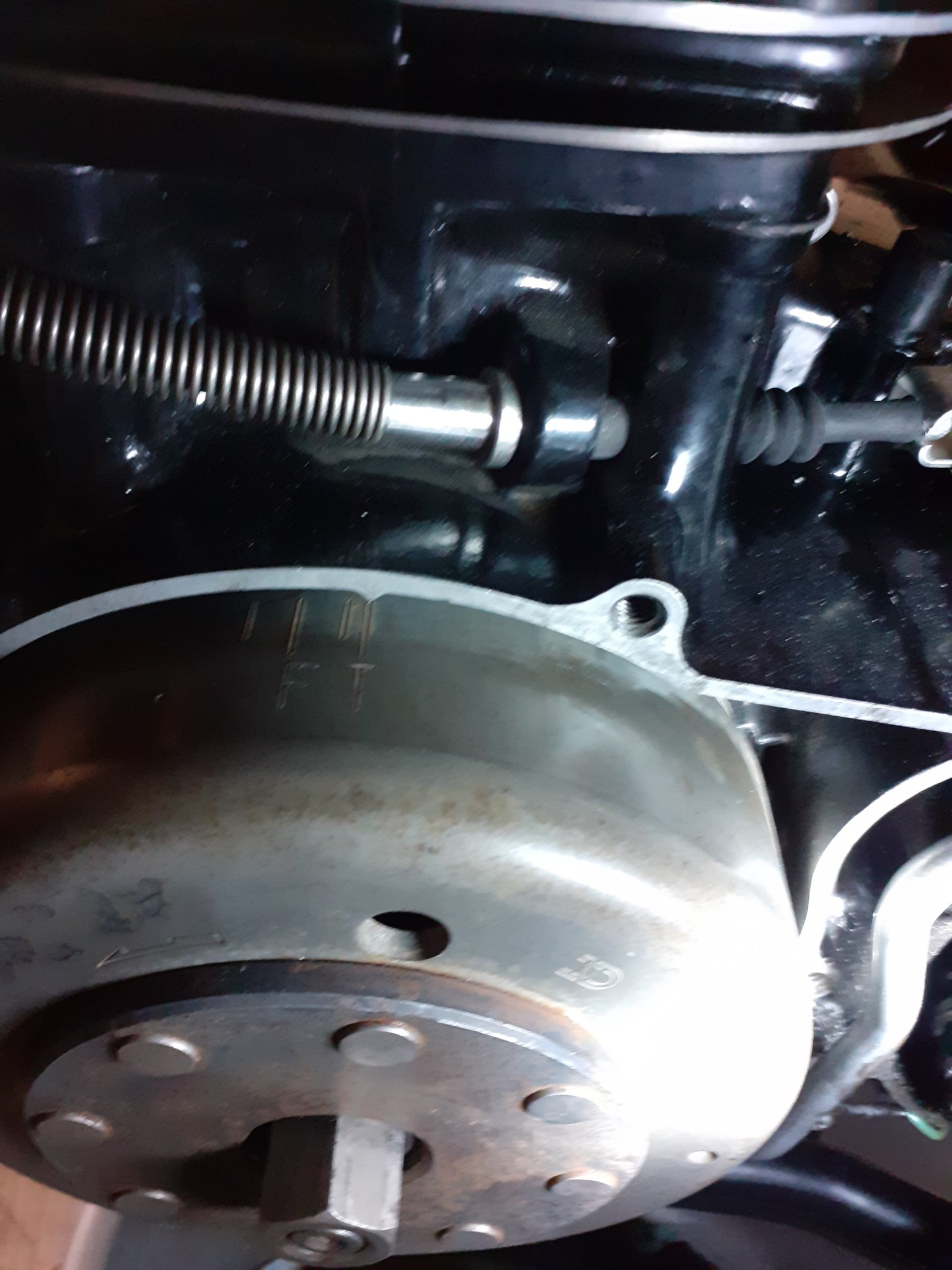

So die Pumpe ist eingebaut. Bevor ich jetzt wieder alles verschließe möchte ich euch die nächsten Schritte erläutern und bitte euch solltet ihr ein Fehler bemerken mich zu verbessern. Mir geht es vorwiegend darum nicht wieder diesen 180 Grad Fehler einzubauen. Also ich habe an der Lichtmaschine den o.T Punk eingestellt .Die Ventile sind zu so das ich das Spiel an den Kipphebeln einstellen könnte.

Beiträge: 2653
Re: Zylinder
Beitragvon Mambu » Mi Jul 17, 2024 6:56
...alles i.O. :ja:
