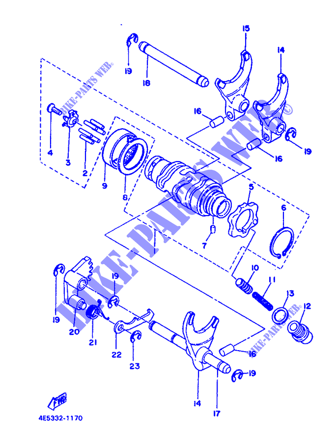

Wozu Feder und Kolben über dieser Schraube dienen:

Kleiner Tipp für 'Suzek'!
In solchen Darstellungen lassen sich praktisch alle Bauteile der XT samt deren jeweiligen Funktionen finden:
Teile XT 500 1983.pdf
(536.77 KiB) 159-mal heruntergeladen
