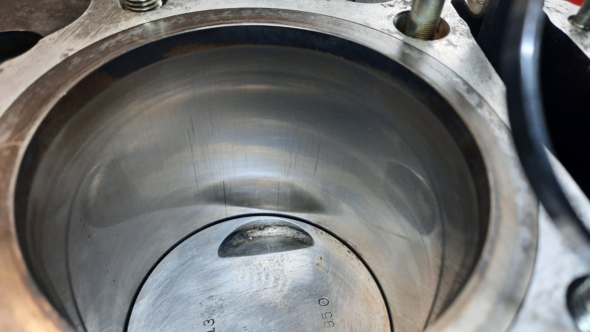

Die Laufbuchse ist innen glatt wie poliert, an einer Stelle drei Microriefen. Sichtbar aber nichts fühlbar und glatter wie unser Spiegel.
Von meiner SR her kenne ich das so, das die Laufbuchse innen mir einer runden Stahlbürste aufgeraut war damit das Schleuderöl der Kurbel besser haften kann.
Bisher bin ich noch nicht so tief in die Lektüre eingedrungen um mir da klarheit zu verschaffen.
Darum mal meine Frage hier : glatt oder aufgeraut, was ist an der XT richtig ?
Was ist noch beim Zylinder-ziehen/ Kolben- und Ringe noch wichtig, was kann ich messen oder besser wo nahlesen
Gruss aus Leonberg S/W

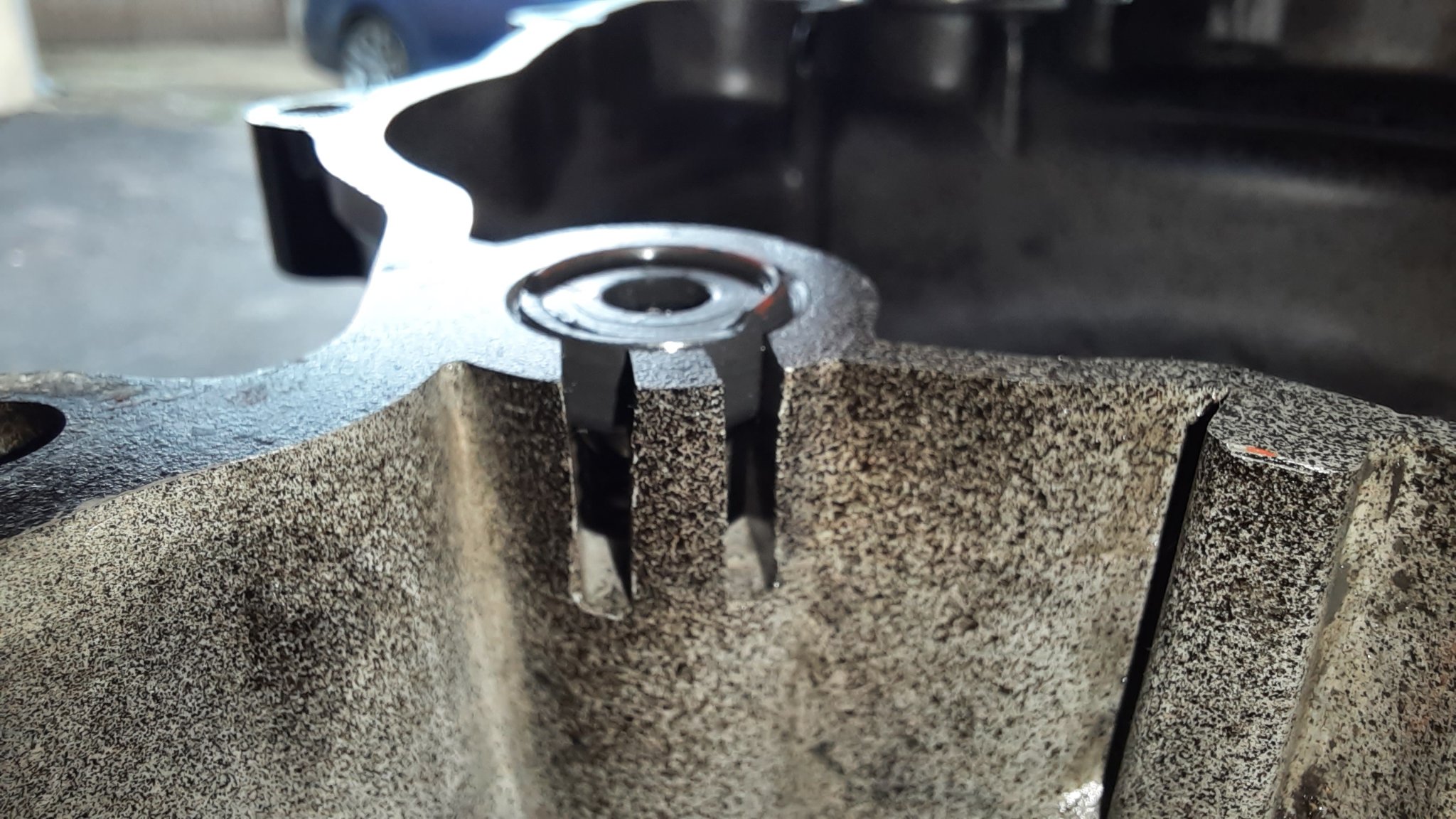

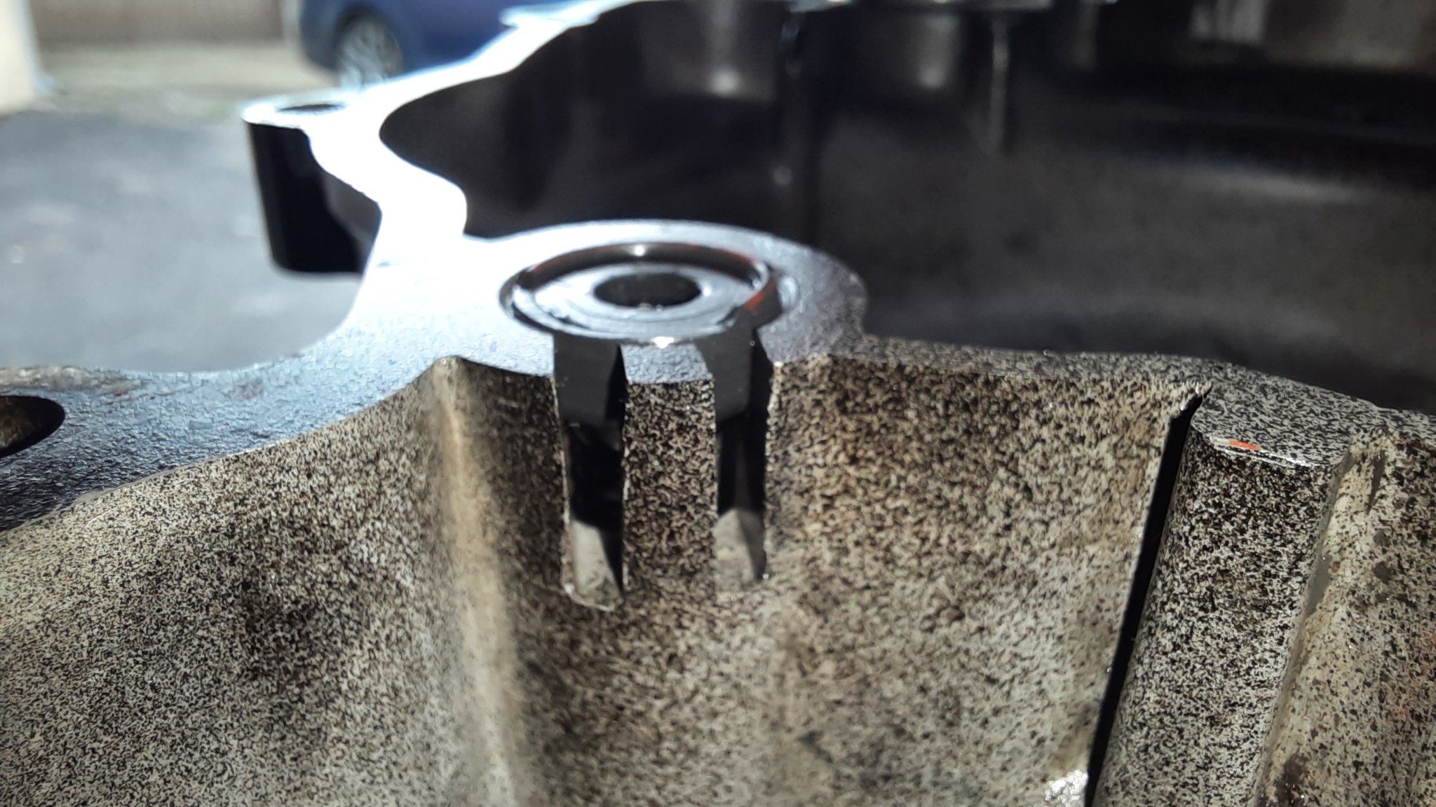

Sind doch riefen drin

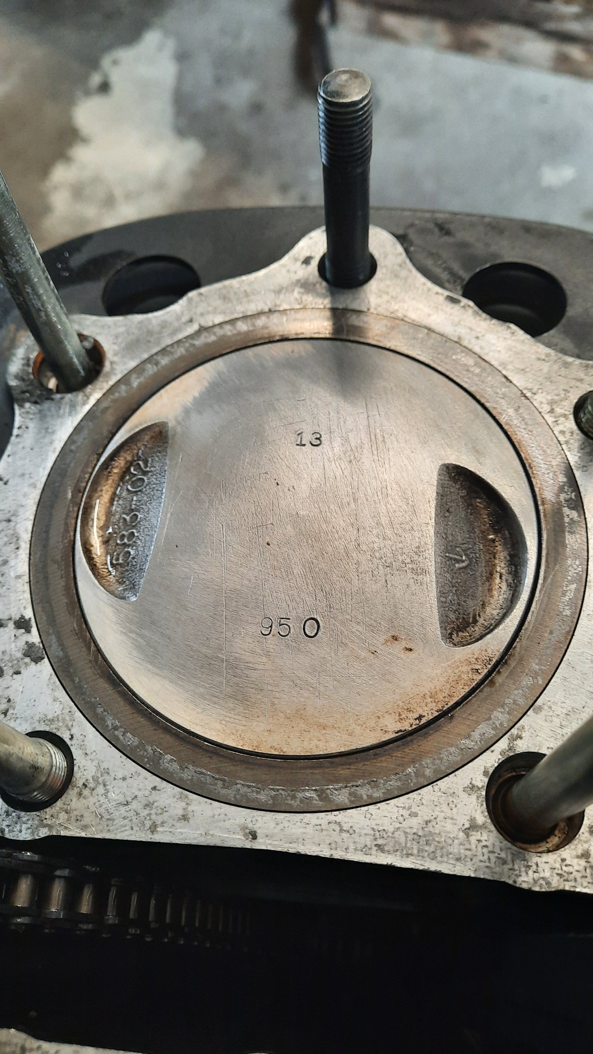

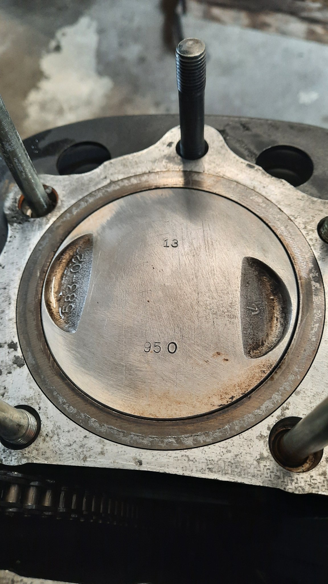

Re: KaltStarter rein, Motor läuft. K.S. lansam raus und Gasgeben dann AUS
Kolben, was bedeuten die Zahlen ? halt für den Amateur erklärt
- Beiträge: 6561
Das ist schwierig, aber ich bin mir ziemlich sicher dass das der Nullmaß-Originalkolben ist. Irgendwo wurde die Bemaßung dieses Kolbens schon mal genauer erklärt, er hat auf alle Fälle nicht 87,0, sonder der Zylinder hat das glaub ich.
Den Zylinder halte ich für zu glatt, aber wenn man ihn vermisst, eventuell durchhont für frische Rauhigkeit, dazu neue Ringe spendiert, ginge er wohl noch. Vermutlich ist er aber eh schon außer Maß, und man muss einen Übermaßkolben einbauen. Für einen anständig niedrigen Ölverbrauch wird das wohl nötig sein.

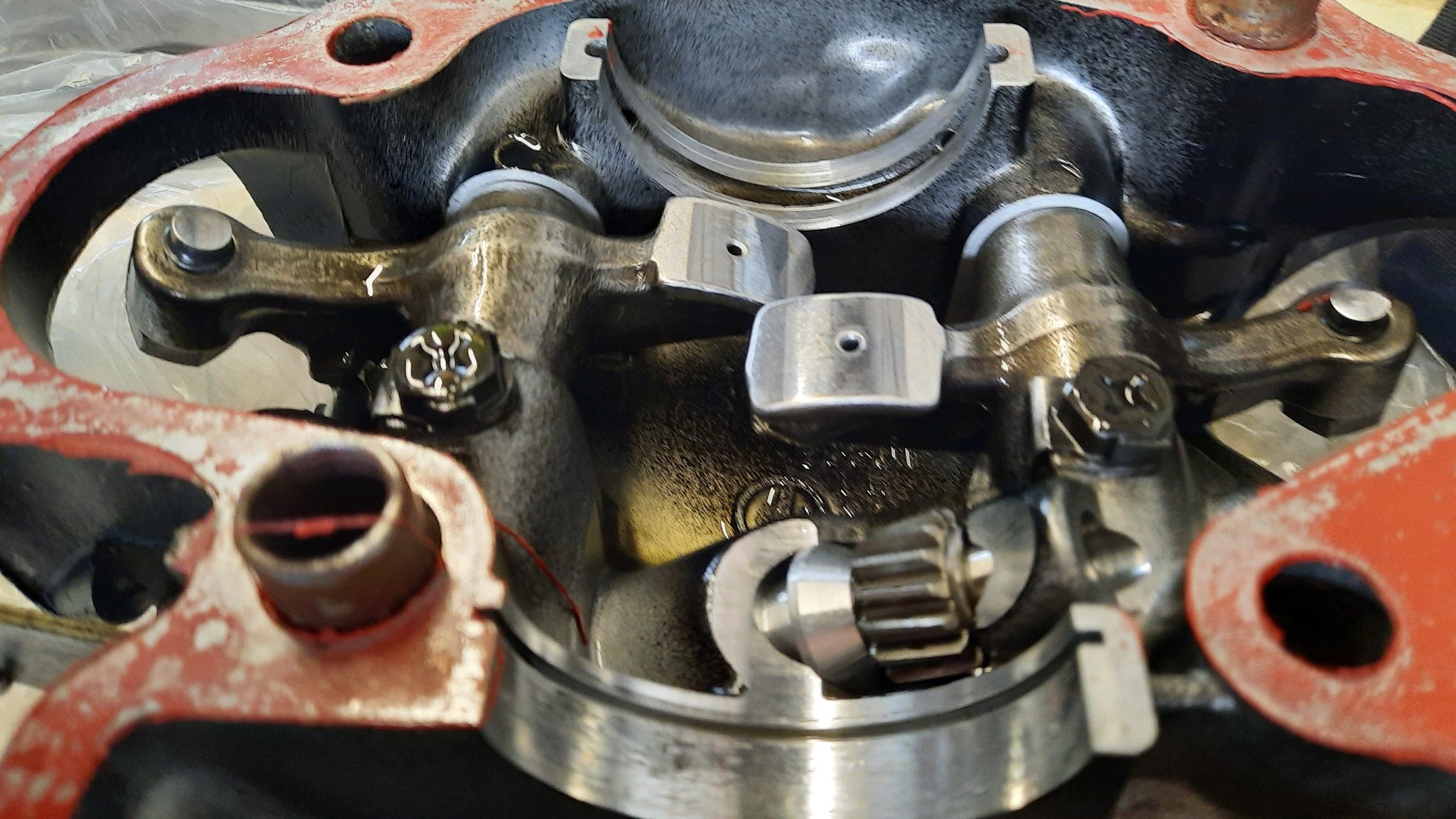

Die Kipphebel sehen noch sehr gut aus,die "Rote Pest®" vulgo Dirko HT sollte sparsamer aufgetragen werden.

XT-Roman
- Beiträge: 45
- Registriert: Do Mär 21, 2024 21:46
Hallo Hans,
Hab die Werte im meinen Bucheli`s gefunden, du hast recht. Zylinder Nullmaß 87,00-87,02 Verschleissgrenze 87,10.
Kolbenspiel in der Zylinderborung 0,050 - 0,055 das müsste heisen das der Kolben 86,950 - 86,945 am Anfang haben darf.
Das lässt sich leider nicht mehr mit meinen Möglichkeiten messen, mit meiner Schieblehre höchstens erahnen ob ich Nullmaß
oder Übermaße habe. 0,25 mm müsste messbar sein
Werde deinem Wink folgen und das ganze mal vermessen lassen, wenns im Grenzwert ist, Hohnen neue Kolben- und Ölabstreifring und
Kolbenbolzen-Sicherungsringe erneuern.
Jetzt weis ich wenigstens was für Chancen / Möglichkeiten ich habe
gruss
Roman

Zu meinem Kipphebelgehäusedeckel, in meiner Kipphebelachsen sind auch je eine Schraube M6 SW10 mit Sicherungsblech zum fixieren verbaut,
sie ist mit der 48T identisch. Ein Problem weniger, wenn auch der Umriss an der Auflagefäche deutlich geringer als der Zylinderkopf ist.
Roman

Der Zylinder gehört jedenfalls aufgebohrt.
Man müsste den Zylinder vermessen,denn evtl geht 025 nicht und man müsste auf 0,5 gehen.
Die Hülsen in der Rockerbox sollte man weglassen, weil Kopf und (48T) Rockerbox nicht paarig sind.
Seine lage holt sich die Rockerbox dann ohne Verspannung über die Nockenlager.
