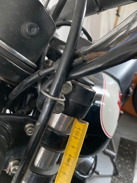

Wenn Du jetzt noch den Abstand der Lampenhalter zur Gebelbrücke messen könntest, dann wäre ich glücklich.
Grüße Bernd
vielen Dank, jetzt weiß ich Bescheid. Die Lasche für die Hupe ist rechts, macht ja auch sinn, denn so zeigt sie nach unten.
Grüße Bernd
Uwe_R
- Beiträge: 132
- Wohnort: Hofheim
Re: Scheinwerferhalter Li u. Re
Moin Bernd,
Jetzt war ich heute mindestens dreimal in der Garage und hab’s vergessen!
Ich mach Dir morgen ein Foto und messe mit dem Zollstock.
Cheers
Cheers
Uwe_R
- Beiträge: 132
- Wohnort: Hofheim
Moin Bernd,
Also ich messe da 20/21mm.
Denke so genau muss das nicht sein.
Cheers
Cheers
