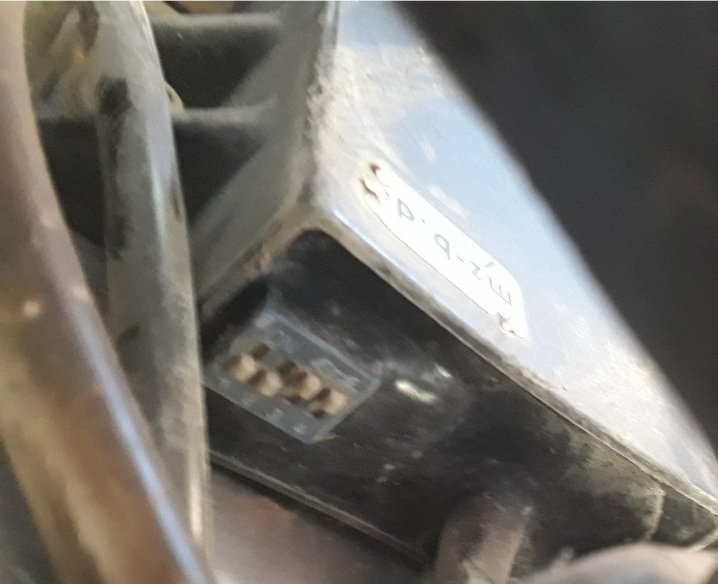

Hoi Andreas,
diese:
...keine Ahnung wie die genau aussieht, aber der Motor lässt sich ab Leerlaufdrehzahl rannehmen ohne zu hacken. Auf Schotterstraßen, insbesondere zu zweit kann man da super "trialen", trotz geringer Schwungmasse.
