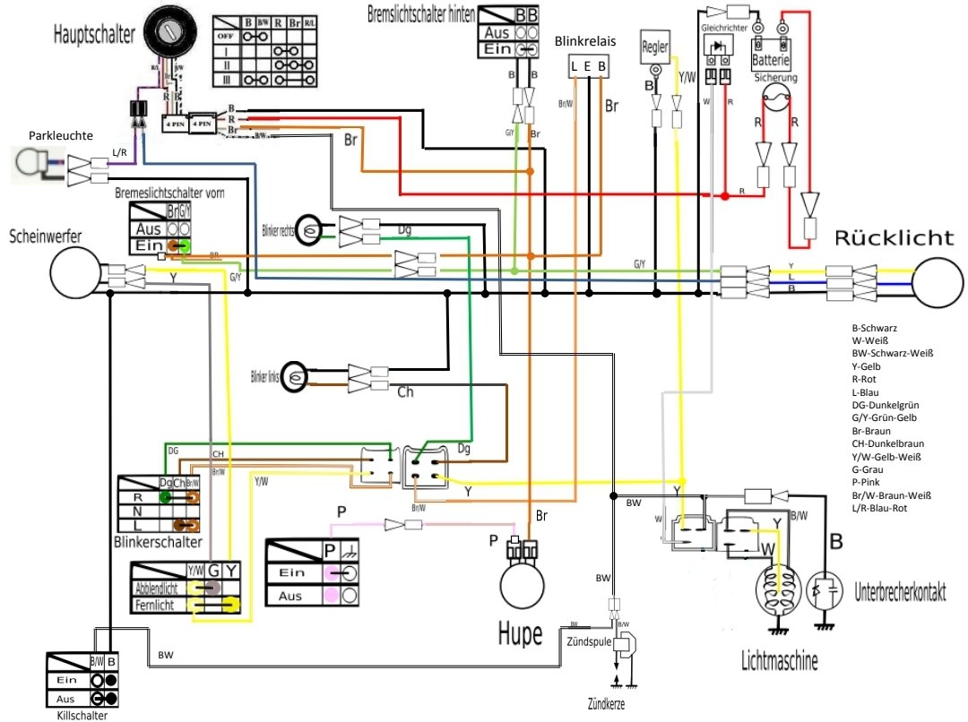

Ich habe mir mal einen minimaleren Kabelbaum mit wasserdichten AMP-Steckern gebaut. Allerdings mit Zündschloss, Ochsenaugenblinker, aber ohne Kontrolleuchten. Den og. Kedoregler habe ich später auch eingebaut war quasi plug & play.
Hier mein Schaltplan:

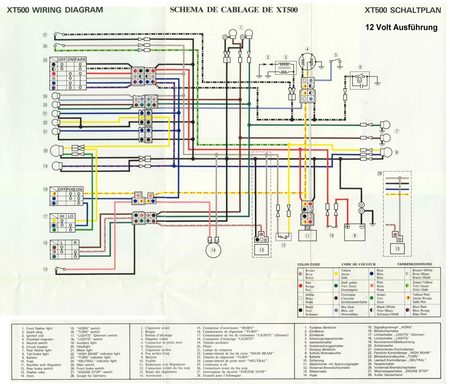

Und hier der Vollständigkeit wegen der reguläre Schaltplan der 12V-XT:

Also, wenn Ich mich jetzt am Original- Schaltplan orientiere, und das mit dem KEDO-Regler kombiniere, verstehe Ich das so.
Also die Mittelanzapfung (gelb oder gelb/weiß) kann mit gelb vom Regler verbunden werden.
Die Lichtspule ( weiß) kann mit weiß vom Regler verbunden werden.
Schwarz vom Regler kommt auf den - Pol der Batterie und zusätzlich noch an den Rahmen.
Und Rot kommt an den + Pol der Batterie - welche Sicherung soll da dazwischen? Bei max. Leistung 8A kann doch ne 10er rein, oder?
Und meine gesamte Gleichspannung greife Ich dann einfach zusätzlich vom + Pol der Batterie ab?

Generell richtig, so wie es ja auch im Katalog-Text zu dem KEDO-Regler erläutert wird, den Du bestellt hast!
