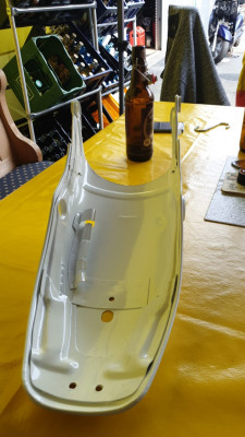

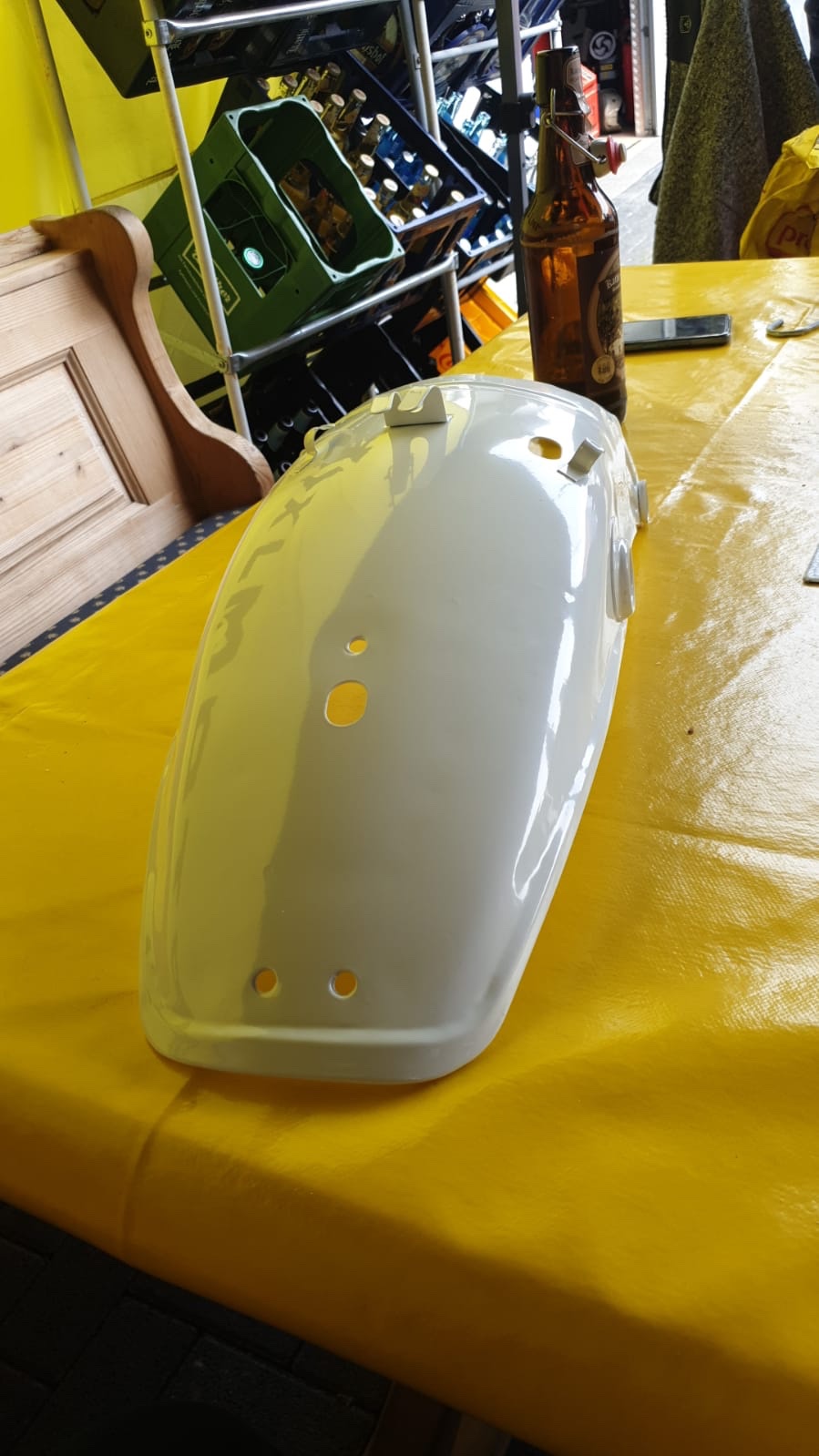

Meinungsverschiedenheiten ich im Frühjahr sandgestrahlt und mit RAL 9010 Pulver beschichten lassen, der ist super geworden.
Vorher habe ich den in verdünntet Essigessenz im Ultraschall gereinigt, um die ganzen Hohlräume zu entrosten und nach dem Beschichten Alles mit Hohlraumversiegelung geflutet.

Beitragvon biene1909 » So Nov 19, 2023 16:56
Ist echt super geworden!!
