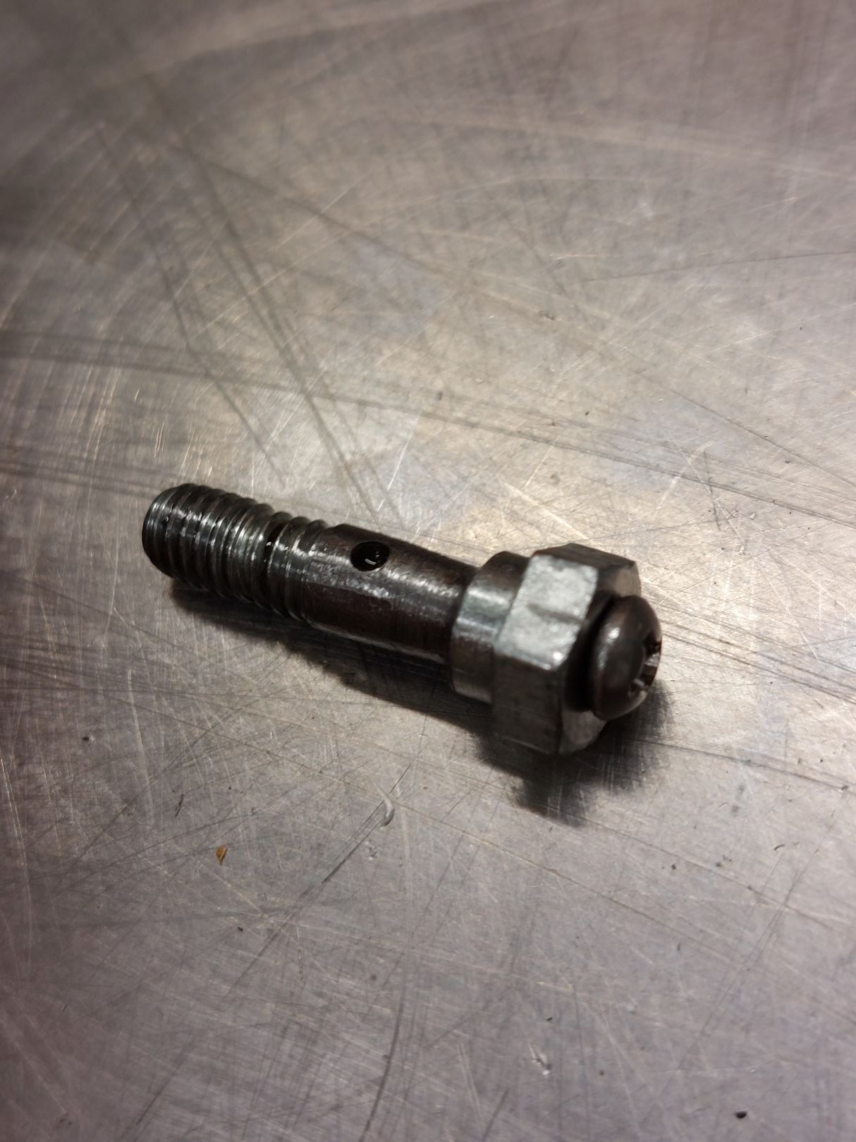

ich habe mich mit dem Thema jetzt doch mal intensiver beschäftigt

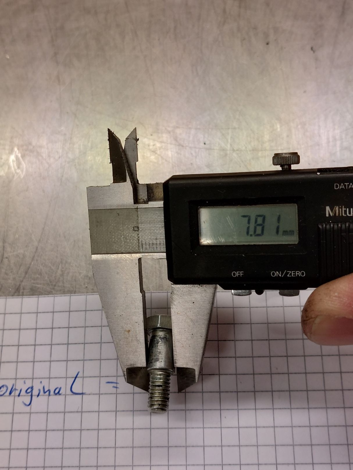

... zuerst habe ich mal einen neuen Satz Bolzen und Hebel(original+Replika) vermessen...
die Bolzen haben im Funktionsbereich ein Dm von 7,81mm die original Hebel haben eine Bohrung von ca. 8,07mm , also schon mal reichlich Spiel... ...und die Replika haben sogar 8,27mm
also noch viel mehr Spiel
also das sind in meinen Augen selbst mit Neuware schon mal ganz schlechte Voraussetzungen.

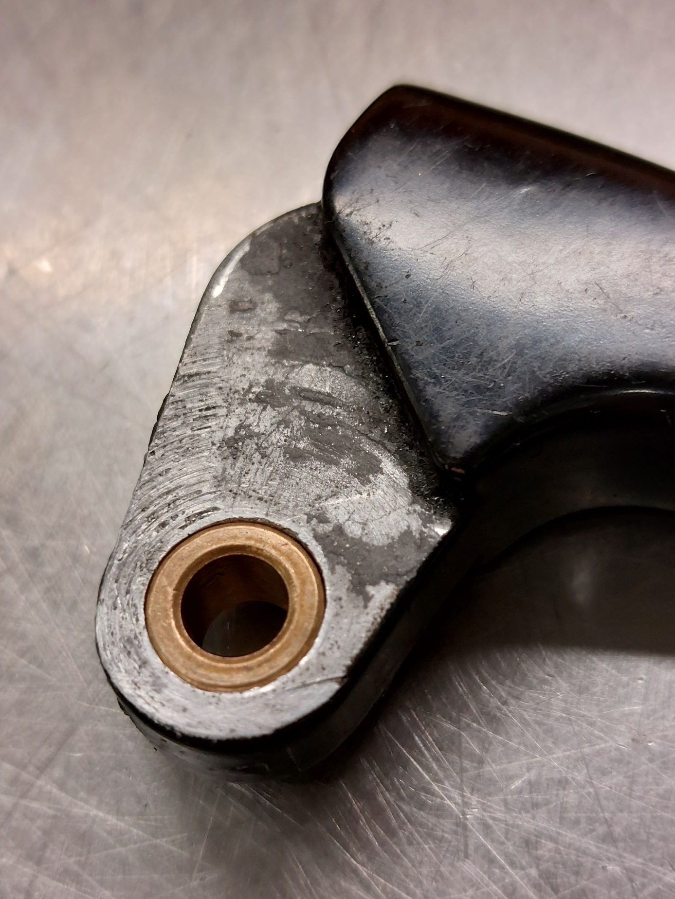

für die ersten Versuche habe ich mir jetzt paar Nadellager 6x8x10mm und gesinterte Bronzehülsen mit den gleichen Durchmesser bestellt, die Hebelbohrungen aufgebort und eingedrückt sieht schon mal gar nicht schlecht aus wie ich finde
dann habe ich mir den Bolzen vorgenommen...da ich keine Drehbank habe, musste für das erste Muster meine Standbohrmaschine + Schleifmaterial her halten, das sah am Ende dann so aus: also oben der original Bolzen und darunter das Musterteil, von 8 auf 6mm verjüngt, habe aber extra unter dem Schraubenkopf noch ca- 3,5mm stehen gelassen, so das die Schraube/Bolzen noch besser in dem Hebelhalter geführt wird .

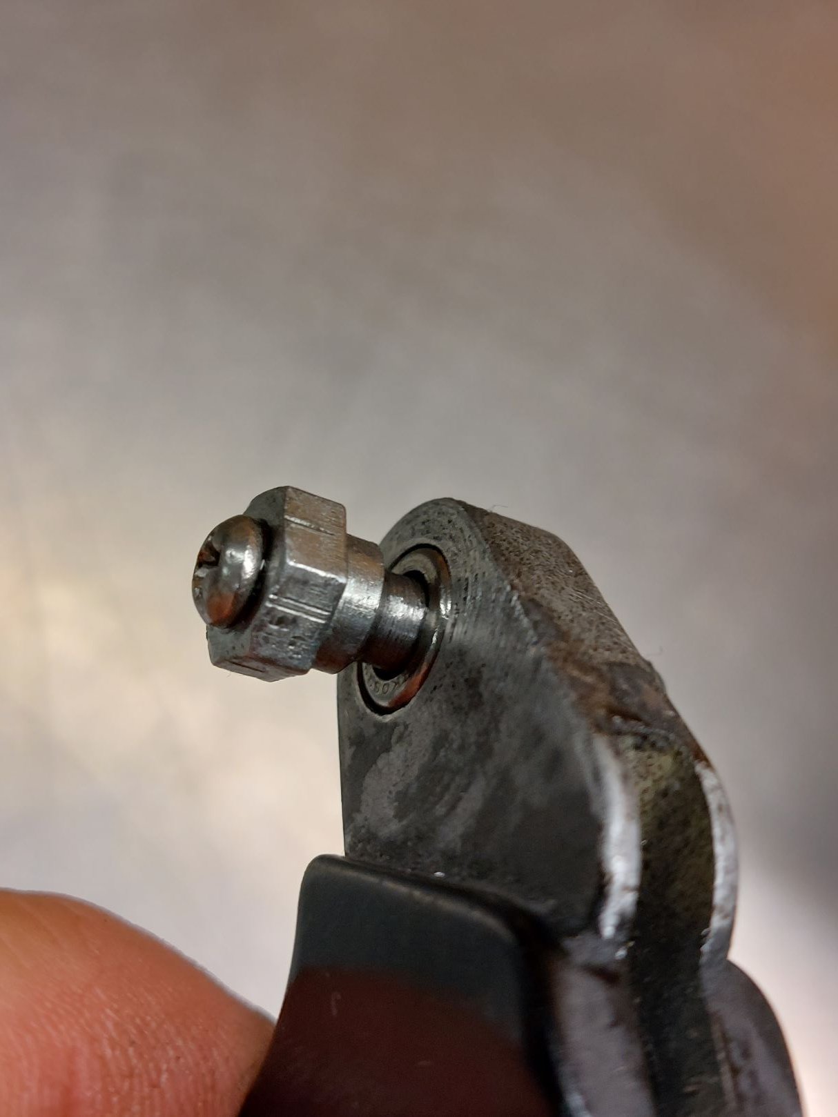

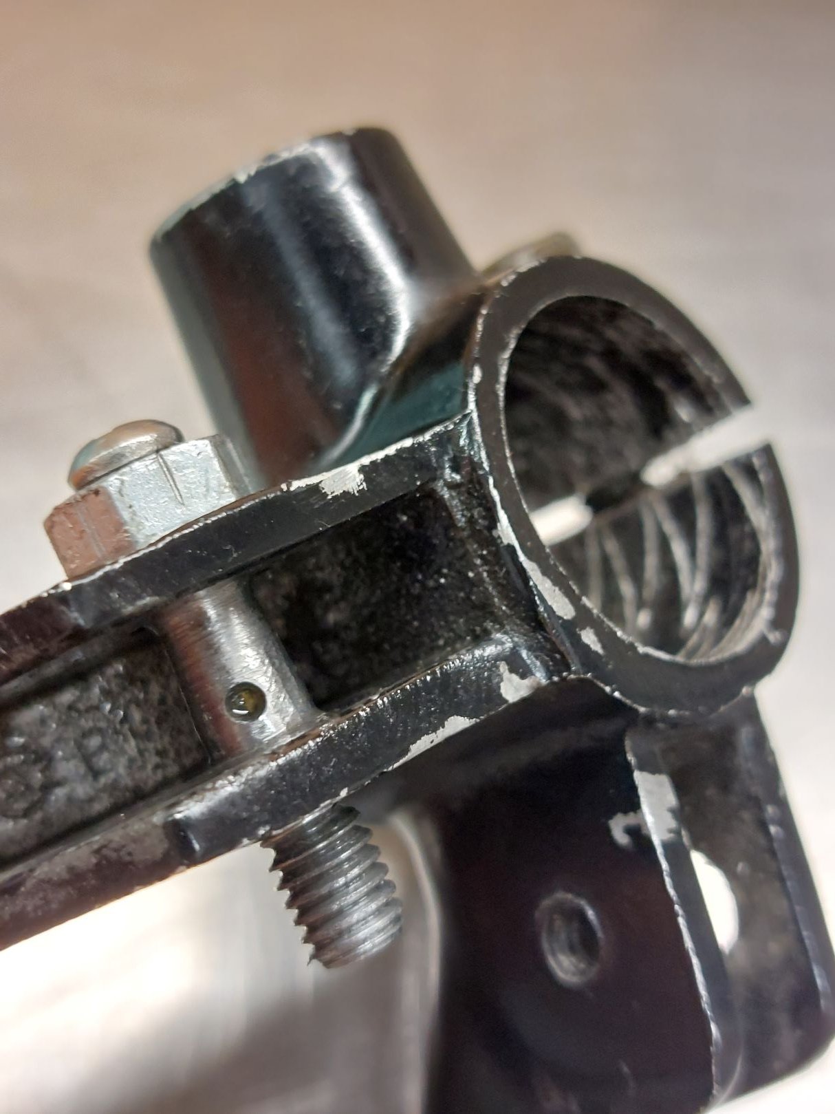

...zum Schluss hatte ich dann noch eine Idee mehr

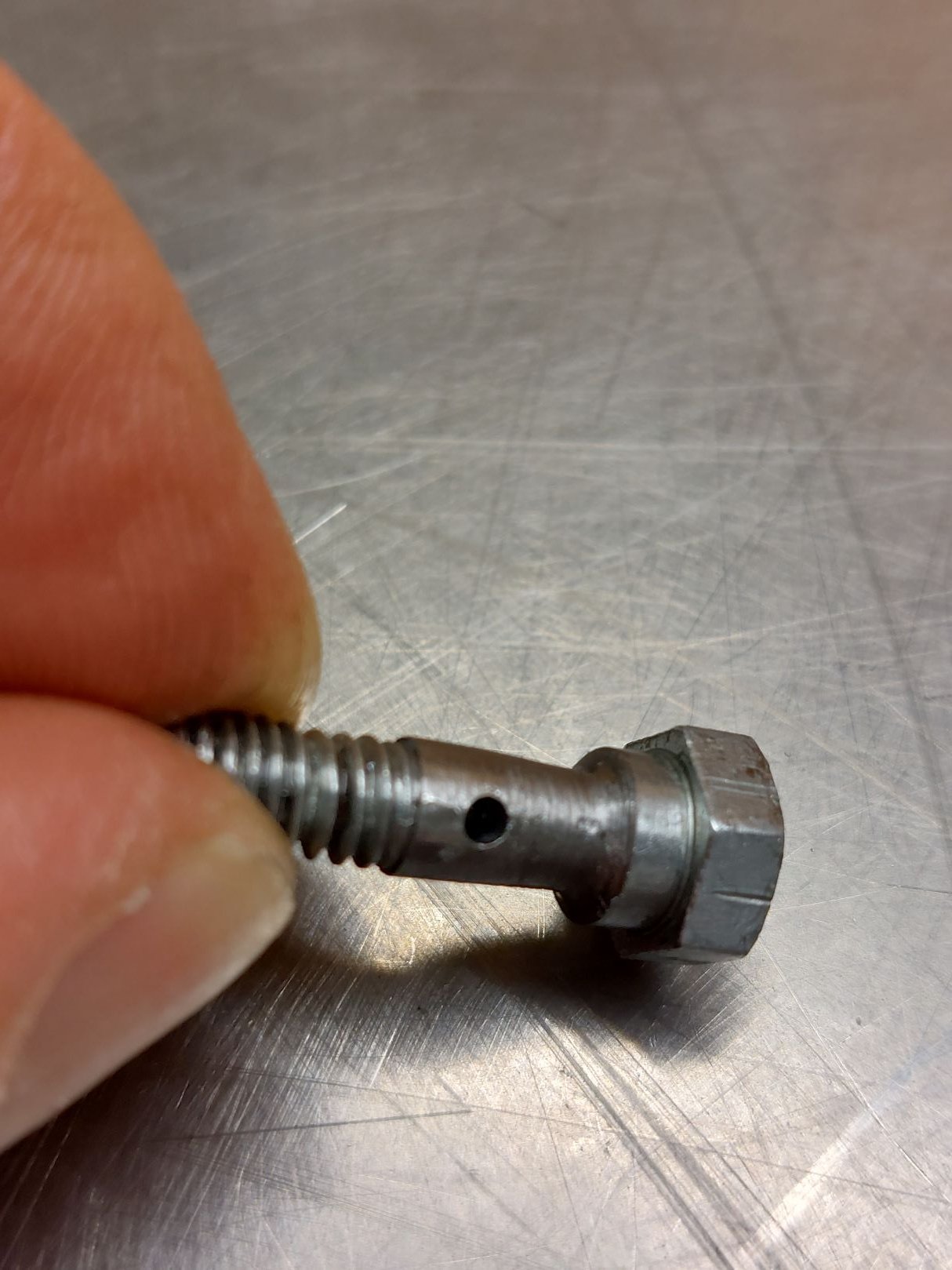

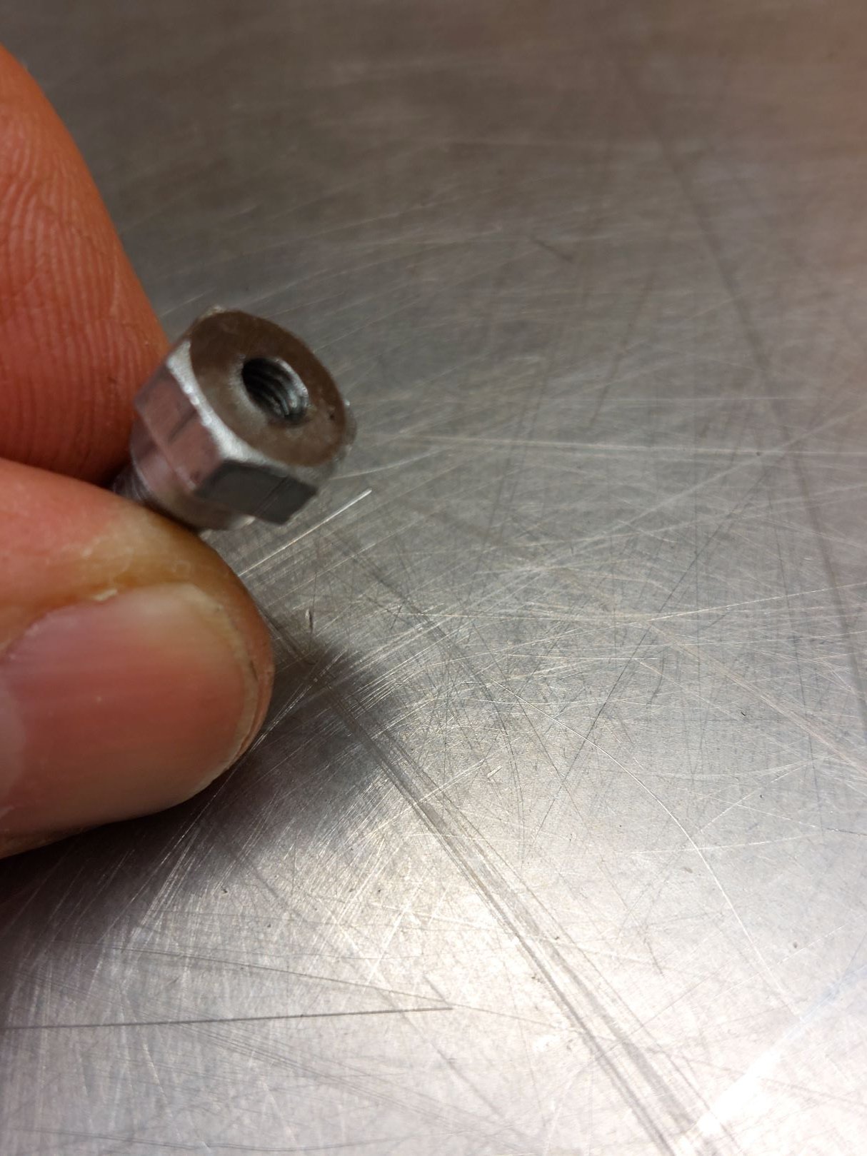

...um das ganze auch funktionell zu halten und leicht warten zu können, also Fetten oder ölen, habe ich die Schraube dann noch hohlgebohrt und oben ein kurzes 4mm Gewinde für die Verschlusschraube eingebracht
völlig abgefahren, oder?
...und wie gesagt, bevor hier jetzt die Werkzeugmacher mit 1/100 und 1/1000 um die Ecke kommen...es ist "nur" ein Musterteil
hier noch paar Bilder vom Einbau: ...ich habe aber einen Dreher an der Hand und der macht mir jetzt erstmal paar Bolzen fertig, danach teste ich weiter und halte euch auch den laufenden

... und lässt Du die Bolzen gleich härten?

..ich habe meinen Dreher gestern Abend noch angetickert, er meinte nur, das man das bei Schrauben eigentlich nicht macht, sondern anstatt dessen eine höhere Festigkeit wählt, womit er ja eigentlich auch Recht hat, bei allen anderen Schraubverbindungen ist das ja auch so...er weiß ja auch nicht was der abgedrehte Bereich der Schraube für einen Sinn hat...die Festigkeit des Originalbolzen weiß ich jetzt natürlich nicht, wahrscheinlich max. 8.8 ....und ich weiß jetzt auch noch nicht wie lange das ohne Härten Funktioniert...vieleicht haue ich ihn nochmal an, ich selber habe da nämlich nicht so den Plan von...so viel ich weiß wird das Werkstück sehr Heiss gemacht und kommt dann in ein Ölbad, oder?
