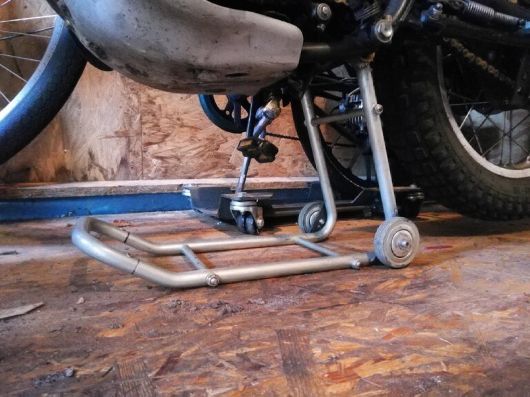

Diesen Bock habe ich vor einigen Jahren mal in der Bucht geschossen, damit ist das Aufbocken wirklich einfach und rückenschonend. Irgendwie muss meine XT in den letzten 40 Jahren schwerer geworden sein, das Hieven auf die Colakiste ist nicht mehr so simpel.
Die U-Bügel greifen die Rahmenstrebe unterm Motor, beim Treten auf den vorderen Bügel rollt der Bügel leicht über die Rollen und liegt dann flach auf und das Moped steht stabil. Ölwechsel, Ketteschmieren und Einstellen kein Problem. Da hat sich mal jemand richtig Gedanken gemacht.

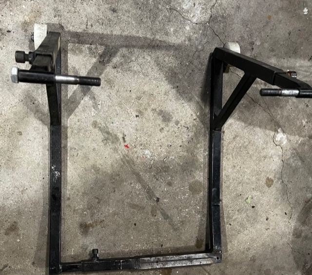

Den Schraube ich an den Aufnahmen für die hinteren Fußrasten fest.

@XT-ZRX, gut aber zu umständlich, wenn die Soziusrasten montiert sind und wohl auch ein Eigenbau

Ja, das ist ein Eigenbau, es funktioniert aber genauso mit meinem anderen gekauften Montageständer.
Du kannst Dir auch Bobbins-Aufnahmen zwischen Fußrasten und Schwinge schrauben.
