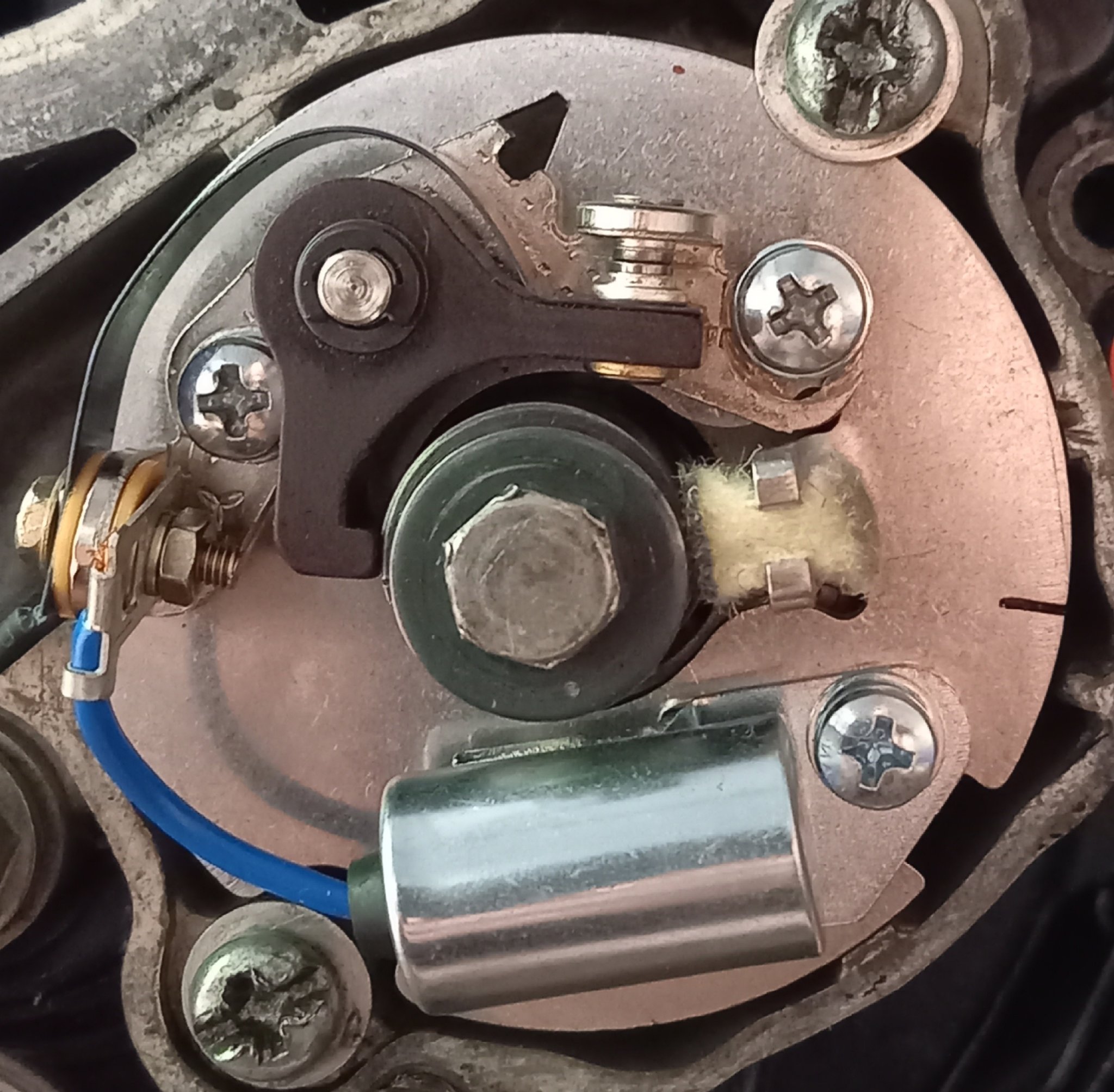

Sorry, das ganze Teil sieht gruselig aus.

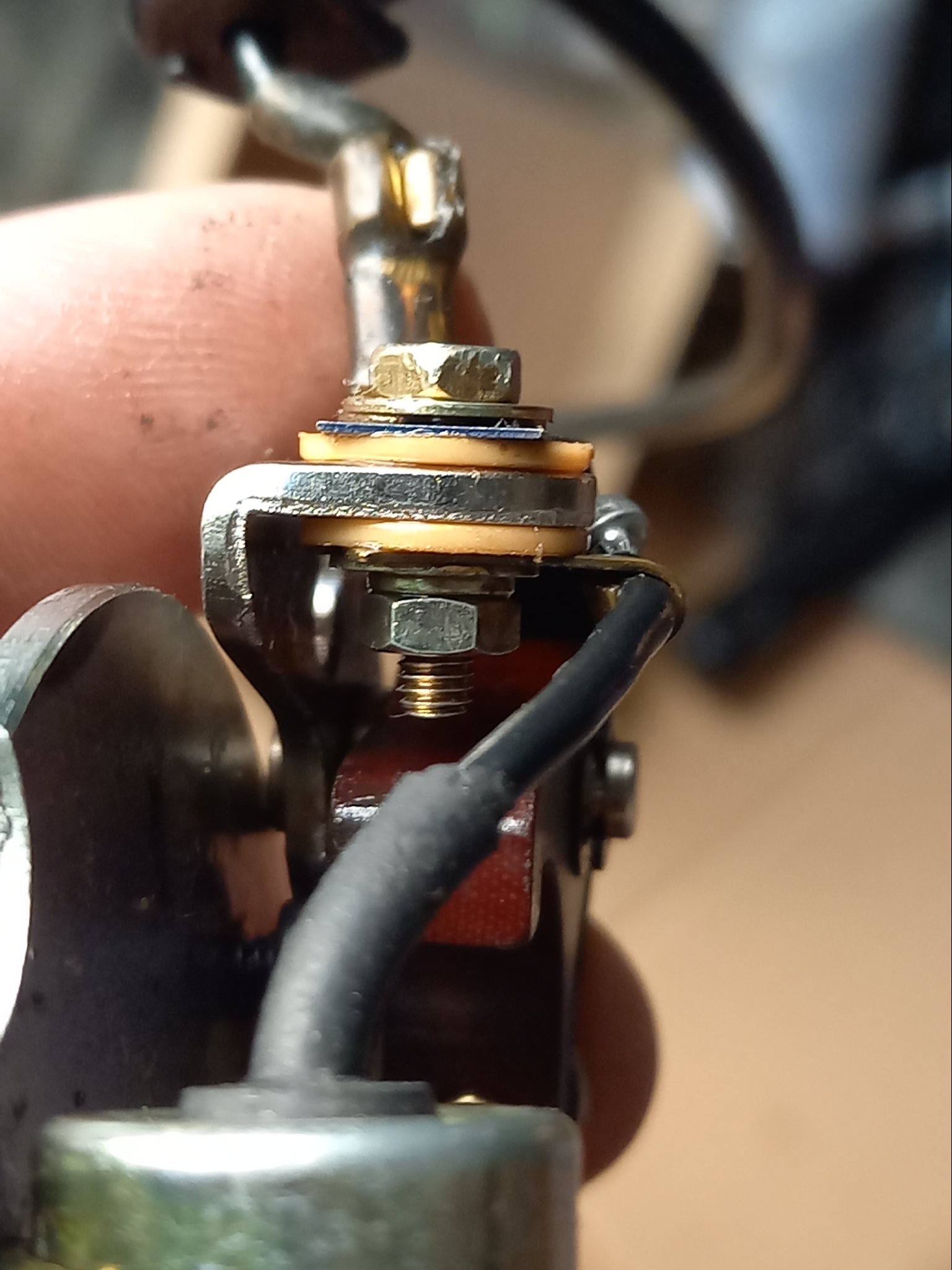

Zumindest der Unterbrecher sieht an seinen Flächen ziemlich "fusselig" aus, vermutlich ein Reproteil. Da ist meiner Meinung nach, schon mal genaueres Nachschauen geboten - gerade im Hinblick auf Klemmen ( Tipp v. Motorang) und im Bereich der Isolierscheibchen, ob es da nicht durchschlägt.
Kam die komplette Unterbrecherplatte egtl. so fertig bestückt von KEDO?

Komplette Zündkontaktplatte von Kedo, frisch aus der Tüte.
Morgen checke ich noch mal 180 Grad Fehler, montiere die morgen eintreffende neue Zündspule und checke dann noch mal den eigentlichen Zündkontakt.

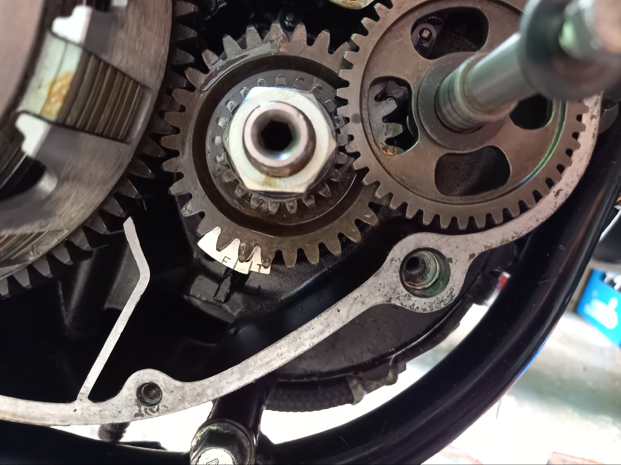

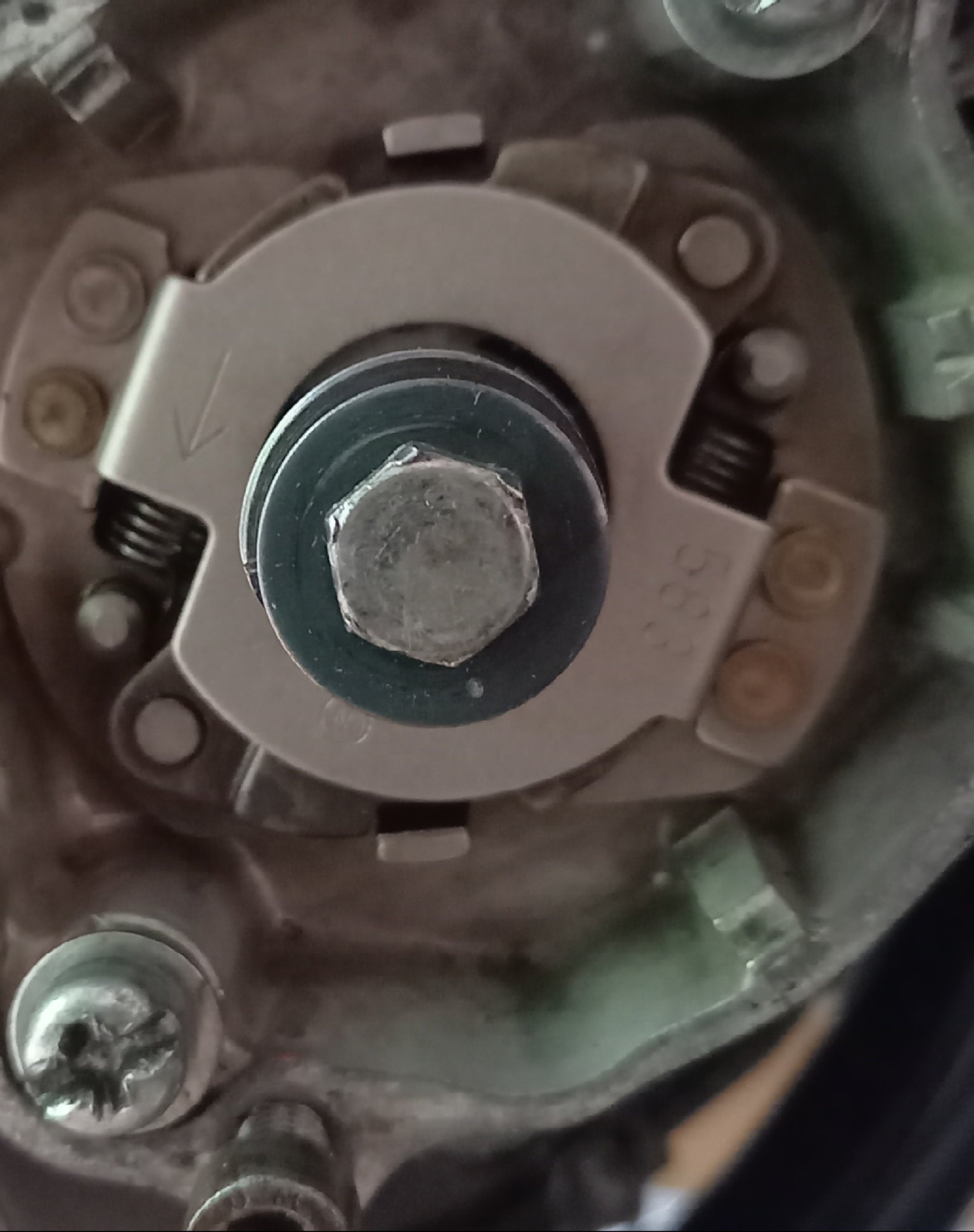

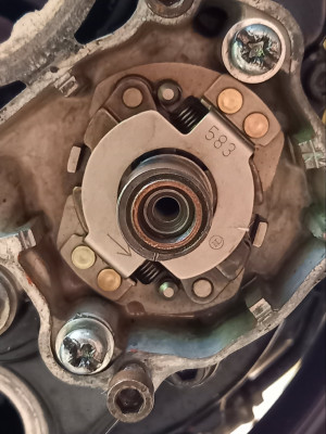

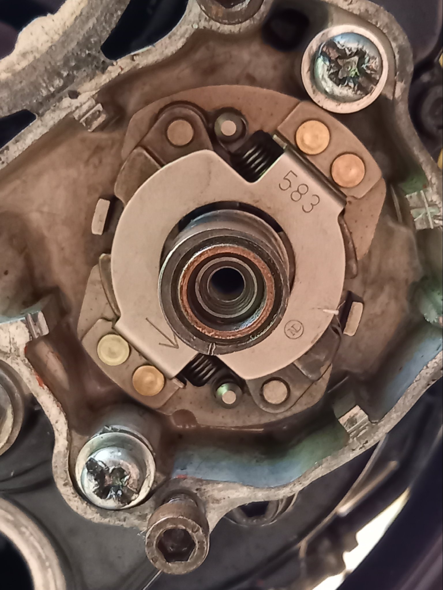

So, neue Zündspule ist montiert und die Position der Welle habe ich noch mal fotografiert. Auch Fliehkraftregler.
Kontakte habe ich getauscht, die sehen jetzt gut aus!
Ventile sind beide zu, Polrad steht auf F.
Passt alles so?

Die ersten beiden Bilder sind schwarz, beim Rest erkenne ich keinen Fehler. Auch die Beschreibung der ventileinstellung klingt sauber.
Zwei Fragen zur Zündungseinstellung:
Schaut die Position der Zündplatte in etwa so aus wie im Bucheli abgebildet? Die Gehäusenase sitzt normalerweise INNERHALB des Schlitzes in der Zündplatte. Das war bei Dir vorher nicht so, da war die weit außerhalb was auf einen falschen Kontaktabstand hindeutet oder falsche Einstellreihenfolge. Also zuerst Abstand auf 0.3 bis 0,4 mm, DANN Zündzeitpunkt per Verdrehen der Grundplatte. Kann zwar vom Repro-Unterbrecher stammen, allerdings hab ich so eine Platte auch schon mal verbaut und da stimmte die Position ...
Korrespondiert die Position F auf dem Polrad (zur Nase am Gehäuse) mit der Position F, die Dein letztes Foto zeigt?

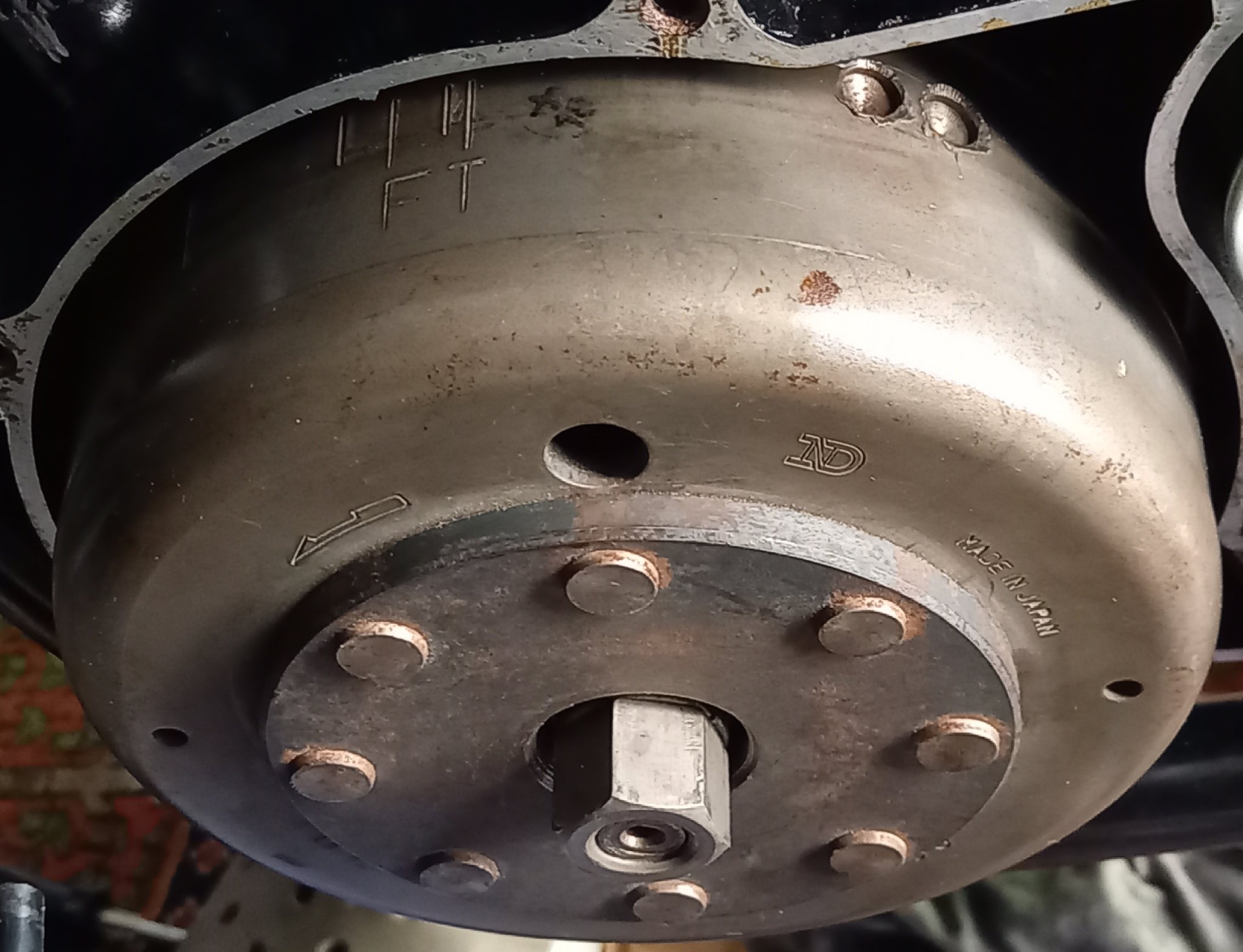

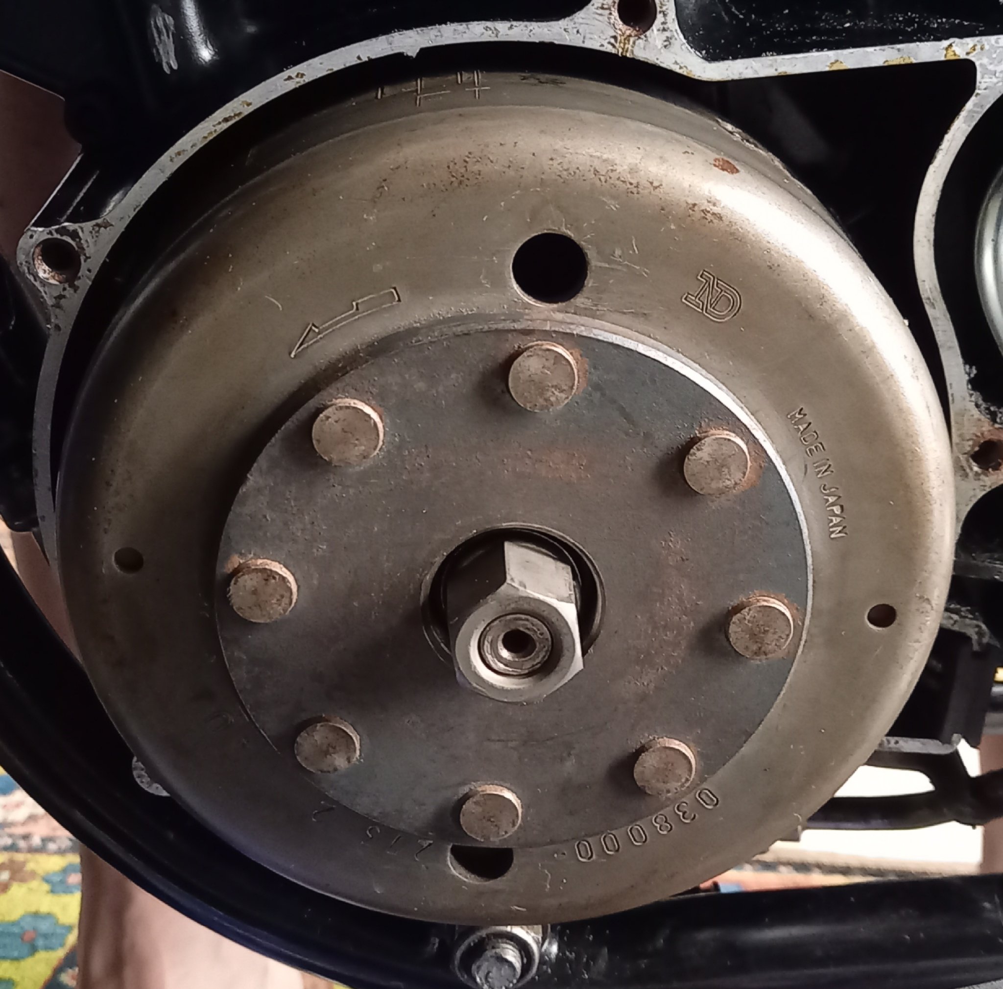

Noch was: bauteilmäßig würde auch ein SR500-Polrad passen, aber elektrisch überhaupt nicht. Das ist sicher in XT500-Polrad? Ließe sich anhand der eingestempelten Nummer verifizieren. Hattest Du das Polrad schon mal herunten und einen Blick auf die Lichtmaschine geworfen?

Woran erkennt man einen XT Rotor im Vergleich zu einem SR Rotor? Hier meiner...
Beiträge: 2332
Re: alles neu aber kein zündfunken - kedo 12 V regler
Beitragvon woddel » Mo Jun 26, 2023 17:00
Sieht nach XT Lima aus.
Meine ist gleich.
SR hat Langlöcher.
Beiträge: 2571
Beitragvon Mambu » Mo Jun 26, 2023 17:58
...aber die Kontaktplatte ist immer noch "gut" daneben... :wink:
schorschi
Beiträge: 40
Registriert: So Mär 13, 2016 12:14
Beitragvon schorschi » Mo Jun 26, 2023 23:48
sehe ich genauso wie Mambu. Die originale Kontaktplatte hat eine Markierung (Kreis mit Strich), die in etwa mit der Mitte der Doppelkerbung am Motorgehäuse fluchten sollte. Die Doppelkerbung des Gehäuses lässt sich auf Deinem Bild mit der Kontaktplatte deutlich erkennen. Hier am rechten Rand etwas oberhalb der Mitte. Der Strich an der Repro-Kontaktplatte soll wohl die Originalmarkierung darstellen. So gesehen, müsste die Platte ca. 2 cm nach oben (= nach links bzw. nach hinten) gedreht werden.
Grundsätzlich gilt aber, dass die heutigen Reprokontakte fast ausnahmslos "Chinaschrott" sind. Und das gilt leider auch für alle anderen Bauteile der Kontaktzündungen. Von daher würde ich versuchen, eine einigermaßen brauchbare - alte aber originale - Kontaktplatte anzubauen und zu schauen wie damit das Ergebnis aussieht. Wäre jedenfalls nicht das erste Mal, dass jemand an "Chinaschrott" verzweifelt.

P.S.: Polrad (Rotor) zu 99,9% original und XT 500
