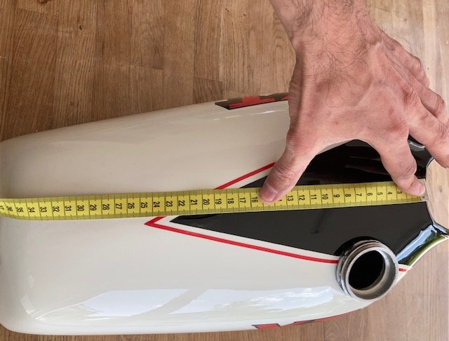

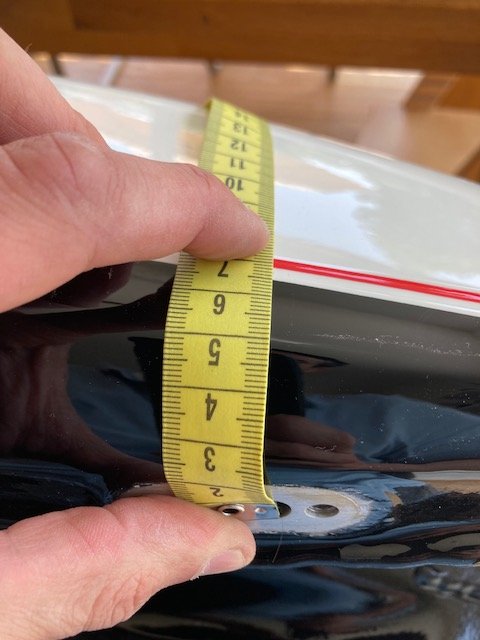

Hi. Meine rote Linie ist 2nm stark und der Abstand von rot zu schwarz beträgt 5mm. Ich stell gleich noch ein paar Fotos ein. Wenn jemand weitere Maße braucht einfach melden.
Viele Grüße Christof

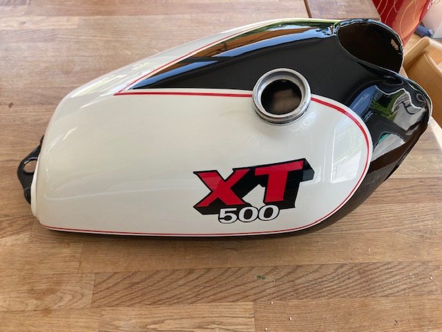

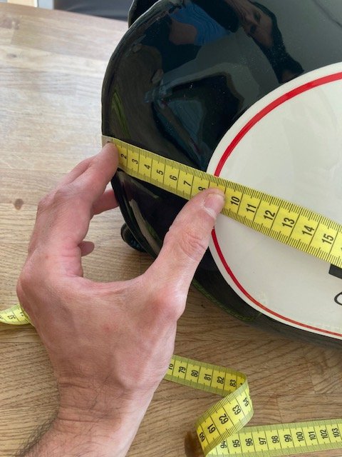

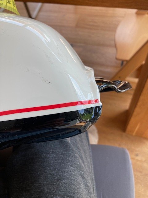

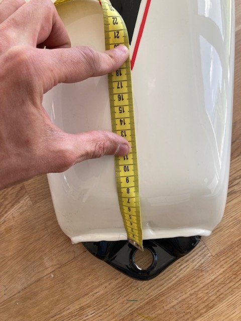

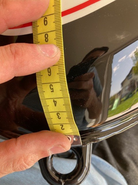

Beitragvon Alteisentreiber » Mo Mai 29, 2023 14:40
So hier ein paar Bilder. Wenn jemand weitere Bilder oder Maße braucht einfach melden. Grüße Christof

@Christof,
perfekt, vielen Dank, damit kann ich arbeiten.

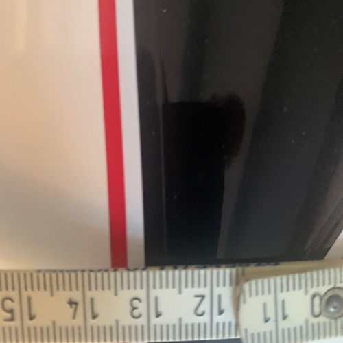

Möchte jetzt wirklich keine Erbsen zählen, aber..,ich habe einen originalen 80ziger James Bond Tank im originalen Karton.
Da ist der weiße Streifen 3 mm und der Rote 2mm. Aber schön ist was gefällt.
