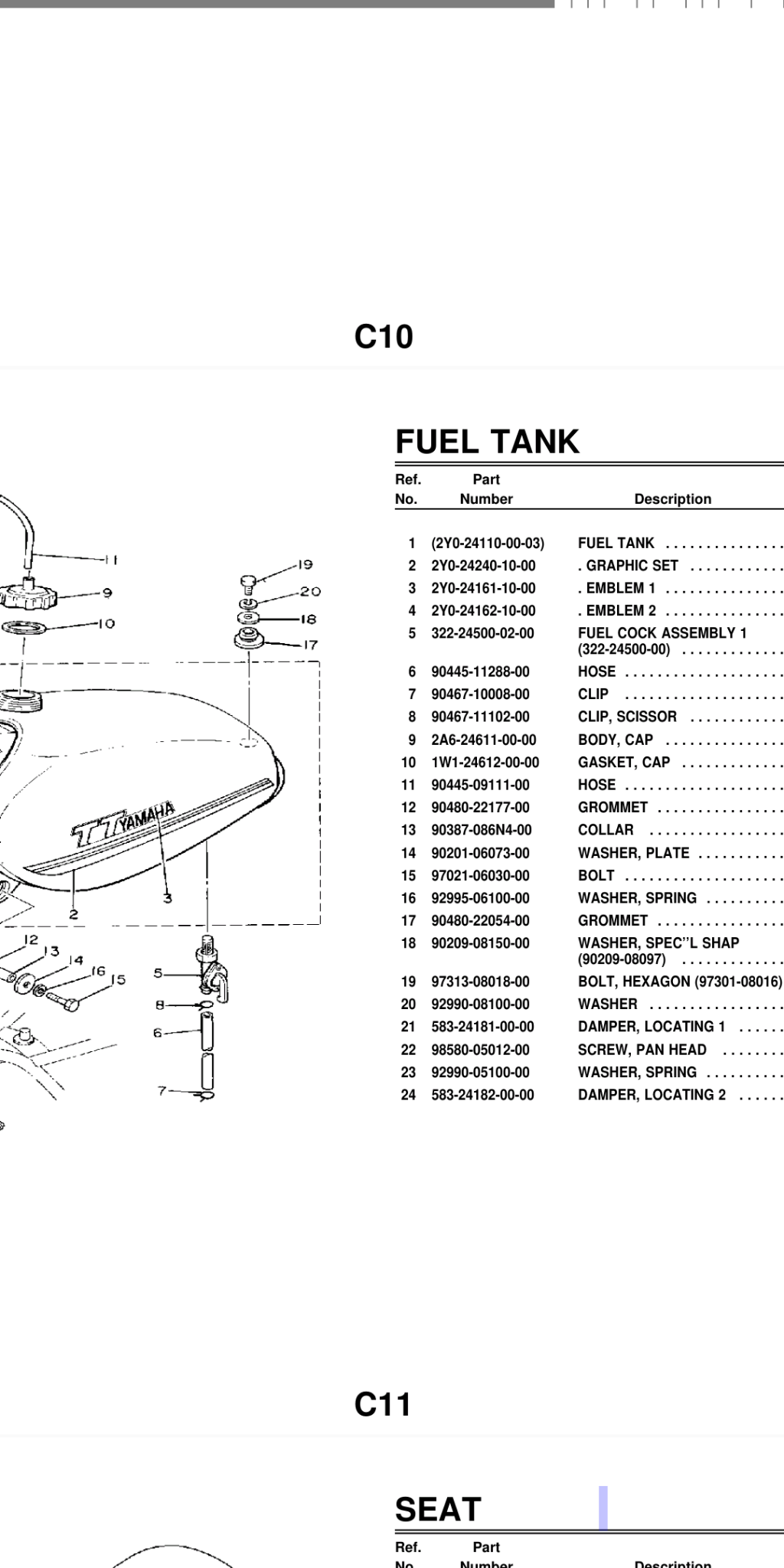

- Beiträge: 3244
Re: TT500 Tank Gewinde Benzinhahn
Durchgängig zurück bis 76ig die selbe Ersatzteilnummer.
Den Benzinhahn mit seitlichen Abgang kenne ich...allerdings von den YZ Modellen der 70iger...
Hier mal 81iger TT. Bild anklicken, dann wird es kontrastreicher...
