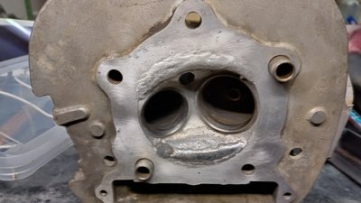

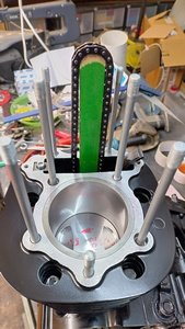

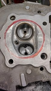

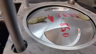

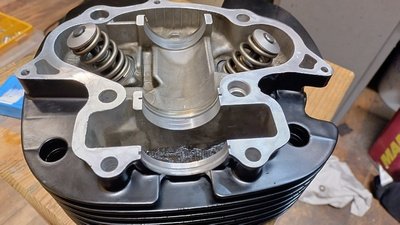

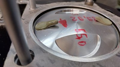

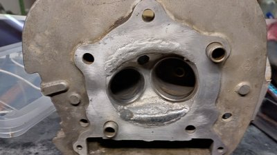

Schönen guten Tag,
mittlerweile hat dieser Motor seine Feuertaufe bestanden und diese Saison schon ein paar Kilometer mir sehr große Freude bereitet.
Ich will sagen: ein Traum!
Hier noch ein paar Bilder von der Entstehung:
Brennraum2 .jpg (16.24 KiB) 11239 mal betrachtet
In diesem Sinne: Ich habe viel probiert und manchmal auch einfach gemacht. Hat viel Geld gekostet macht jetzt aber umso mehr Spaß!
Noch ein paar Daten:
90mm Bohrung, Hub Orginal, Verdichtung 11:1, Einlaßschluß bei 62°, Kanäle moderat Bearbeitet.
