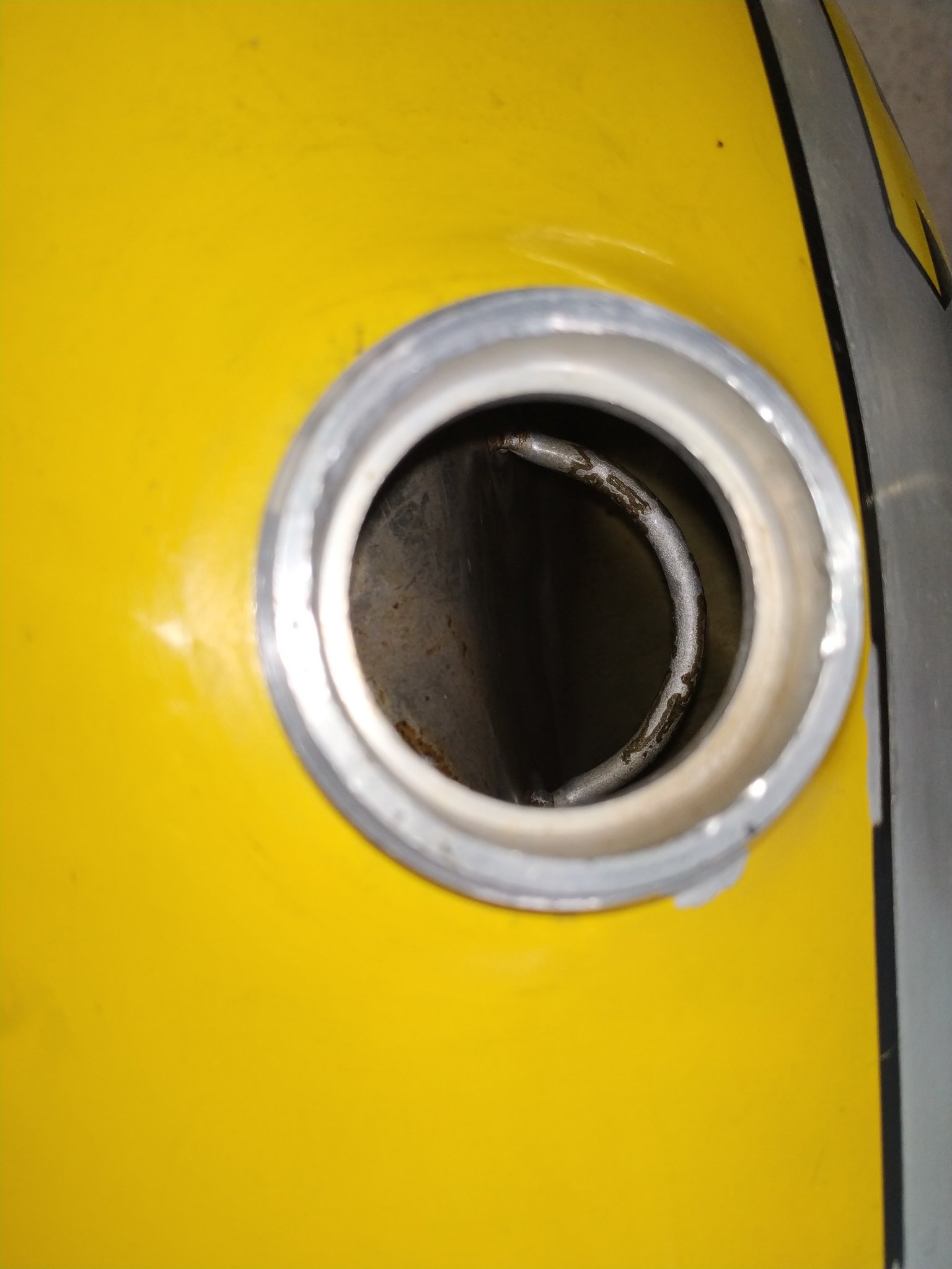

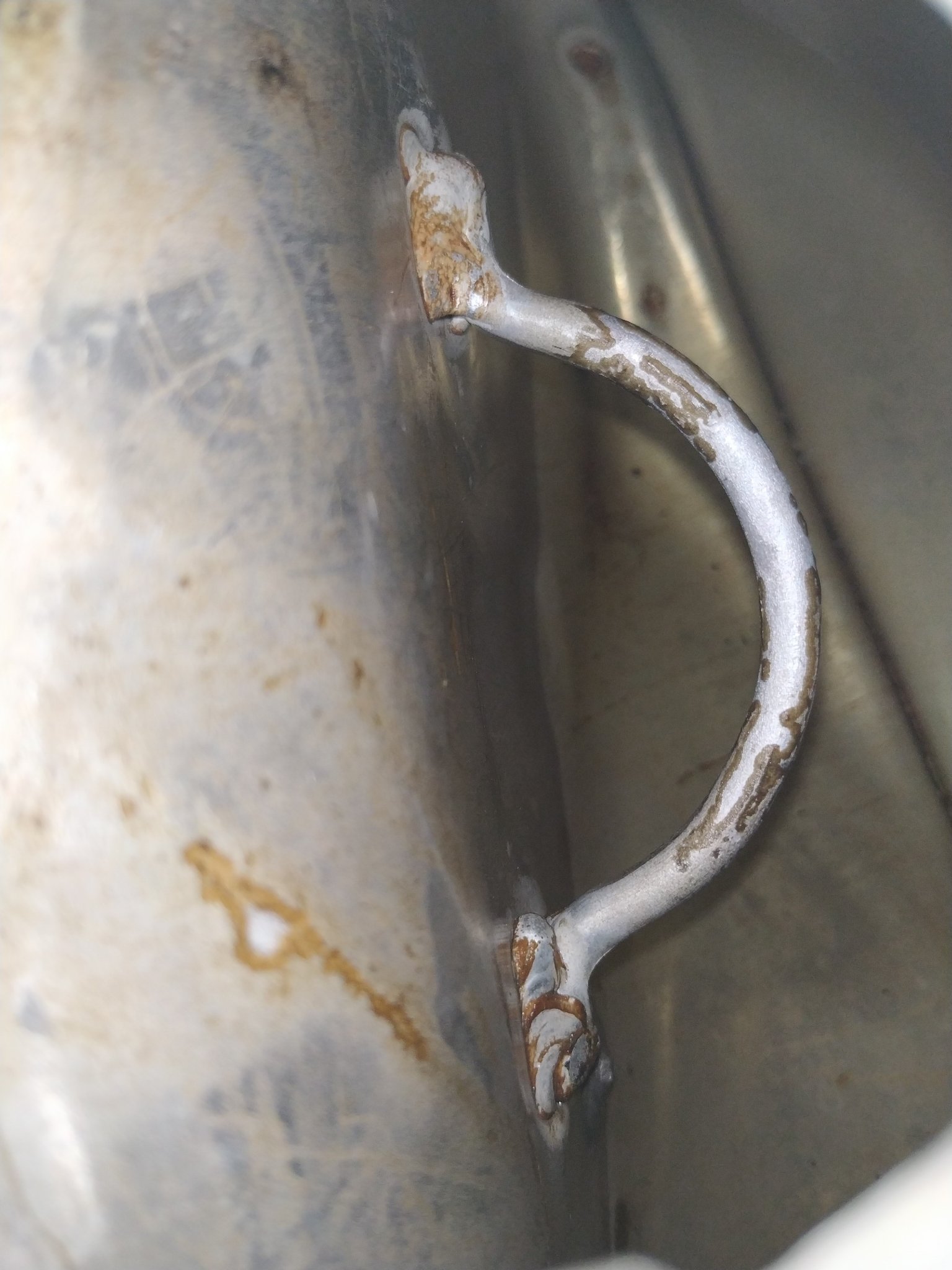

Auf dem obigen Tank Bild sehe ich aber auch noch so o ne Art stützen, so alla tt350 600 Tank, der dort auch bei einigen dann fehlt oder ausgebaut wurde. Meine tt500 Tanks haben den Bügel schon mal nicht. Und auch nicht so in Stutzen.
Ich hör mich mal im tt500 Tank Kreis weiter um.

Hallo Georg,
das ist ein und der selbe 78iger TT 500Tank - auf beiden Fotos.
Und wie schon geschrieben, das haben scheinbar nur die 78er (Stahltankform mit grossen Tankdeckel).

Beitragvon TT Georg » Sa Okt 23, 2021 22:13
Alles klar, 3 meiner Jungs haben mir bestätigte, das das nur der erwähnte 78er TT Tank so hatte. Keiner weiss, warum.

Hallo Georg,
Mein Alutank (in Stahltankform) mit Großem Tankdeckel und XT Reservebenzinhahn hat diesen Bügel innen nicht !
Wahrscheinlich weil wie du es sagst, ein XT Alutank in Stahltankform ist !

Also TT Tanks mit XT Benzinhahn gabs defintiv nicht, alle nur ohne Reserve mit Aussengewinde, Reserve ist auch überbewertet, habe ich auch nicht, einfach mal reingucken geht auch-
Der Bügel im 78re Tank ist wirklich da, meine Vermutung ist das der für Kanisterbetankung ist, die TTs wurden im Feld nicht mit der Zapfpistole betankt.
