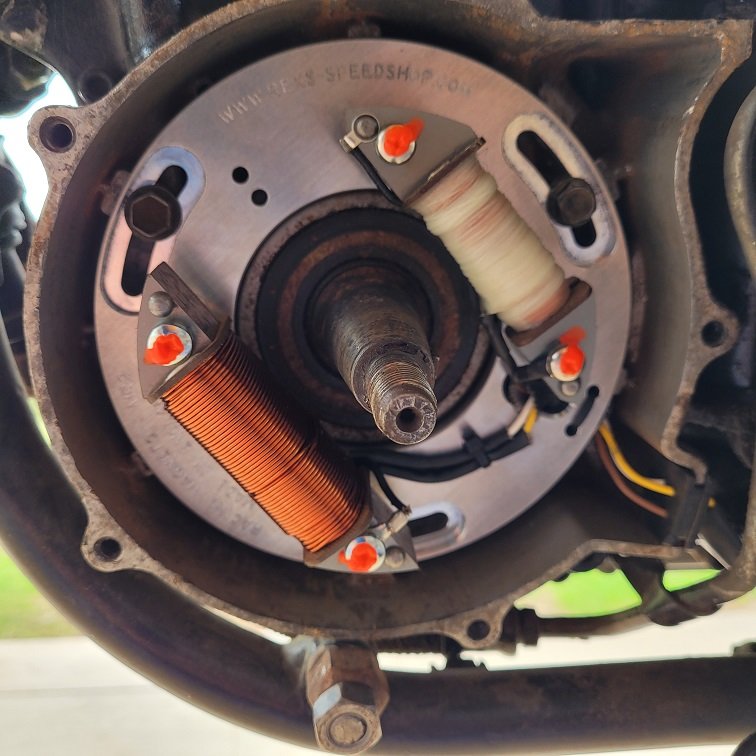

Da der Fliehkraftregler fehlerhaft war (was auch mit Stroboskoplampe festzustellen war; schlechte Verstellung der Frühzündung) habe ich das Motorrad gleich komplett auf CDI-Zündung und 12V umgebaut. Und zwar mit dem Zündungs- und 12V Umbaukit RMK2-12V Roadster von Rexs Speedshop, als auch neuem Kabelbaum und Kerze.
Zu meiner Enttäuschung besteht das Problem nach dem Umbau jedoch weiterhin...

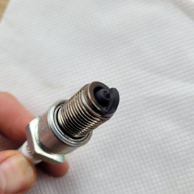

Die Maschine springt nach wie vor sehr gut an. Beim Abblitzen zeigt sich nun auch ein deutlich besseres Bild bei der Frühzündung. Nach ein paar Testläufen ist das Kerzenbild auch in Ordnung (dunkelbraun-schwarz).
Den Vergaser hatte ich bereits mehrmals offen, gereinigt, und kontrolliert (Schwimmer-Einstellung, Hauptdüse frei, Düsennadel auf mittlerer Einstellung). Der Benzinhahn läuft ebenfalls einwandfrei. Außerdem habe ich bereits mit demontiertem Luftfilter, als auch teilweise verdecktem Luftfilter getestet.
Auch aufgrund des relativ guten Kerzenbildes würde ich ein Problem beim Vergaser oder Gemisch ausschließen. Die elektronische Zündung läuft meines Erachtens auch einwandfrei.

Die neue Zündung hatte ich abgeblitzt und die Verstellung sah eigentlich gut aus. Laut Anleitung sollen es 30° bei 4500 U/min sein. Ich kann es aber am besten nochmal auf dem Polrad markieren und dann irgendwie ein Foto machen.
Welche Gründe könnte es denn geben, wenn die elektronische Zündung nicht richtig verstellt? Die Grundplatte samt Spulen ist ja neu. Das Polrad ist äußerlich etwas angerostet, aber von innen sieht es in Ordnung aus (Fotos folgen).

Wenn trotz komplett anderer Zündung das Symptom das Gleiche ist, kann man Diese als Ursache wohl weitgehend ausschließen.

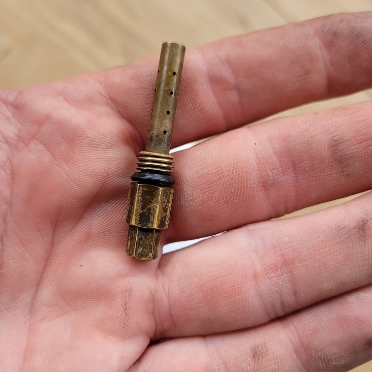

Hast Du am Vergaser den Düsenstock rausgeschraubt gehabt? Wie sieht dessen dicker O-Ring aus? Dunkelbraun bis schwarz ist für einen Viertakter etwas dunkel, zumal wenn die Kerze neu ist (was Du mal probieren solltest...) Luftfilterkasten intakt? Was für ein Auspuff ist drauf?

Kerzenstecker ist auch neu? Das mit dem O-Ring vom Düsenstock hatte ich auch schon mit den gleichen Symptomen. Gruß und viel Erfolg!
Hanno

Den Vergaser werde ich morgen nochmal öffnen um Fotos auch vom O-Ring des Düsenstock nachzureichen. Den hatte ich bereits draußen und der sah in Ordnung aus.

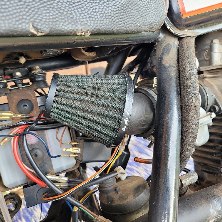

Einen Luftfilterkasten gibt es meinem Fall nicht...

uuah, kein Luftfilter, auch nix der kasten, oder gar der verbindungsschlauch? also nur der gaser? und das bei dem spezial feinen african red dust?
da brauch ich von den Gasströmungen dann gar nicht erst anfangen.

Luftfilter ja, Verbindungsschlauch ja, nur kein Kasten drum.

Mit Filter, am besten K&N im Kasten wäre gut, aber die meisten kleinen Konischen Filter sind wahre Bremsen, besonders wenn zu.
Ich würde trotz Bedenken mal kurz ohne Filter fahren. Besser? nicht mehr überfett?

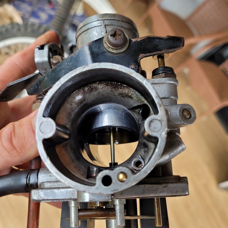

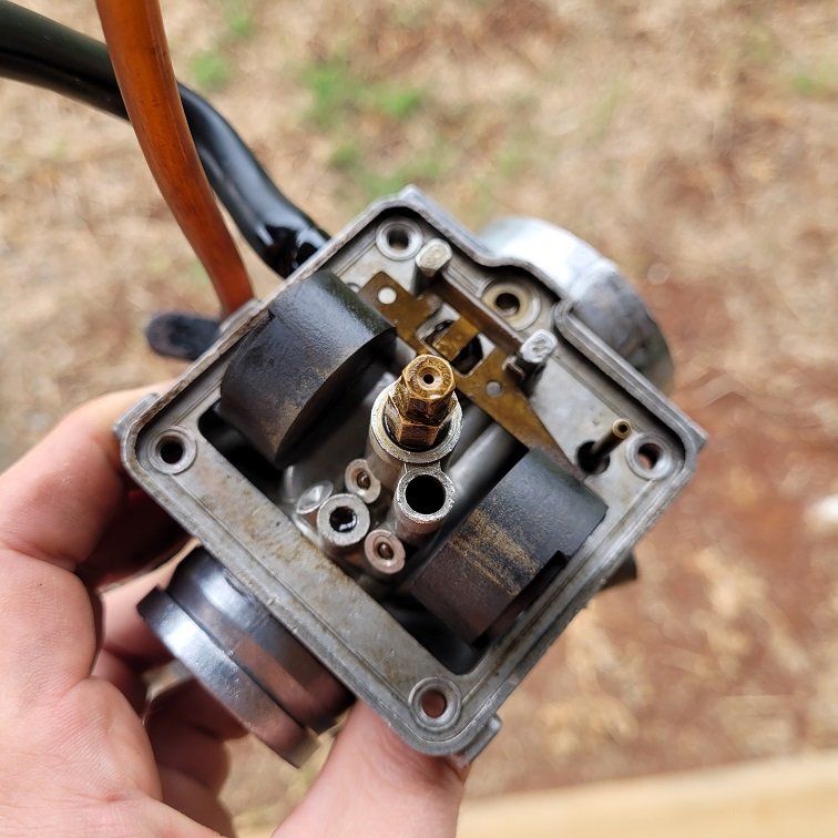

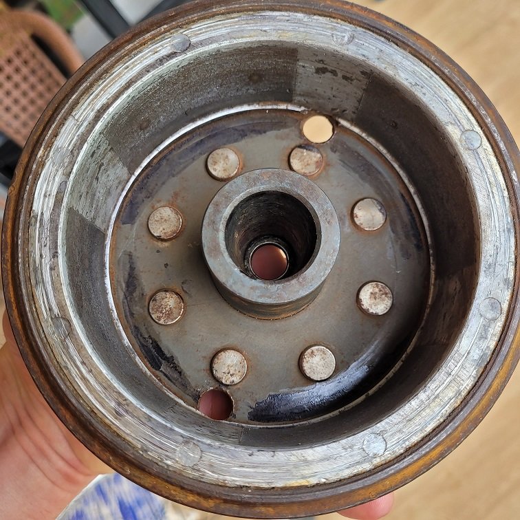

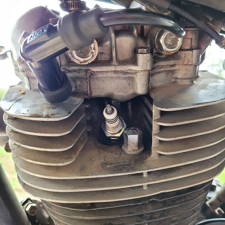

Hier aber schon mal ein paar Bilder der infrage gekommenen Teile.
Eine kurze Testrunde ohne Luftfilter hatte ich letzte Woche nach Einbau der CDI schon gemacht und keine Änderung bei der Drehzahlentwicklung festgestellt. Ich werde dies, so wie auch nochmaliges Abblitzen Ende der Woche wiederholen.
Grüße,
Robert

achte bitte bei der Reinigung darauf dass die Querbohrung unterhalb des Ansaugtraktes zum Düsenstock frei ist. Das ist ein Miniloch welches im Laufe der Jahrzehnte langsam zunächst.
Sehen kannst du das wenn du eine Tsschenlampe unten an die Düsenstockführung hältst und in die Querbohrung schaust. Ist das Licht zu sehen ist die Bohrung frei. Wenn nicht vorsichtig mit einem Minidraht freipulen. Ich benutze immer einen Draht aus der Seele eines alten Seilzuges. Viel Erfolg.. ...

Also meiner Meinung nach ist der Luftfilter viel zu klein !
Dagegen spricht allerdings daß es ohne Filter keinen grossen Unterschied gibt

Die Querbohrung zum Düsenstock habe ich kontrolliert. Da kam schon etwas Licht durch, ich habe die aber wie empfohlen mit dem Draht einer alten Tachowelle mal etwas sauberer gemacht, danach sah das Loch schon etwas freier aus.
Die Zündspule kam bereits neu im Zuge des Umbaues auf die elektronische Zündung.

Er hat eine komplett neue, völlig andere Zündanlage drin, und das Problem hat sich nicht verändert.
nur um es auszuschließen, wenn möglich , einmal die Zündspule tauschen.
