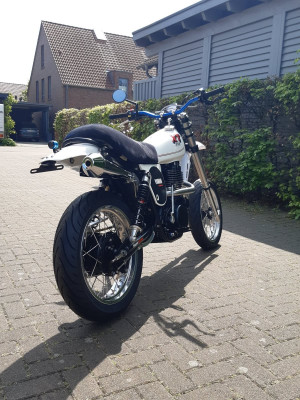

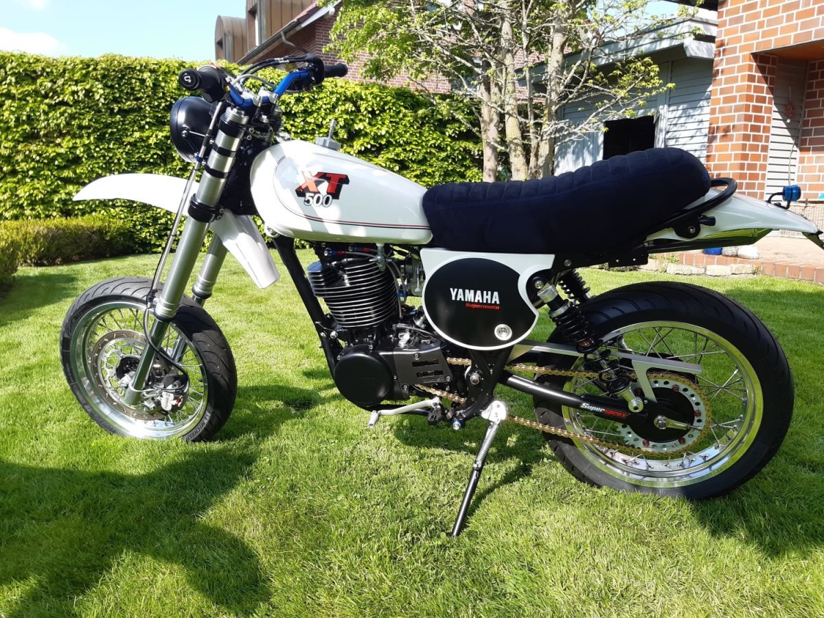

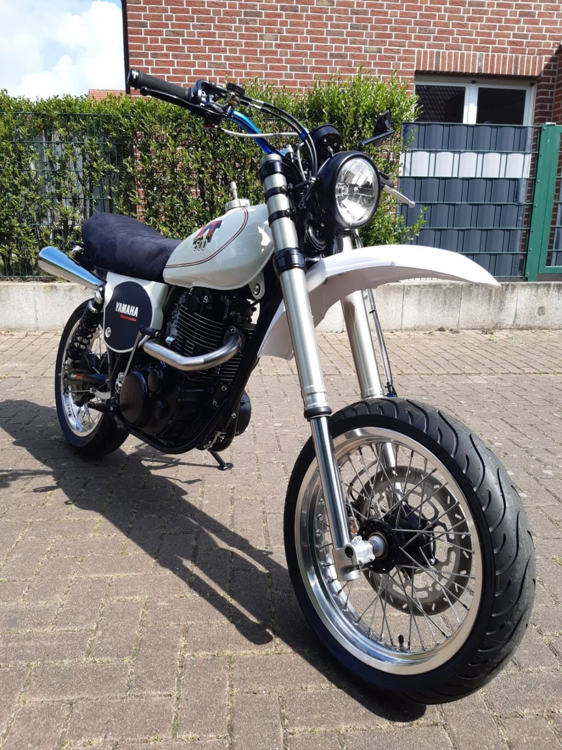

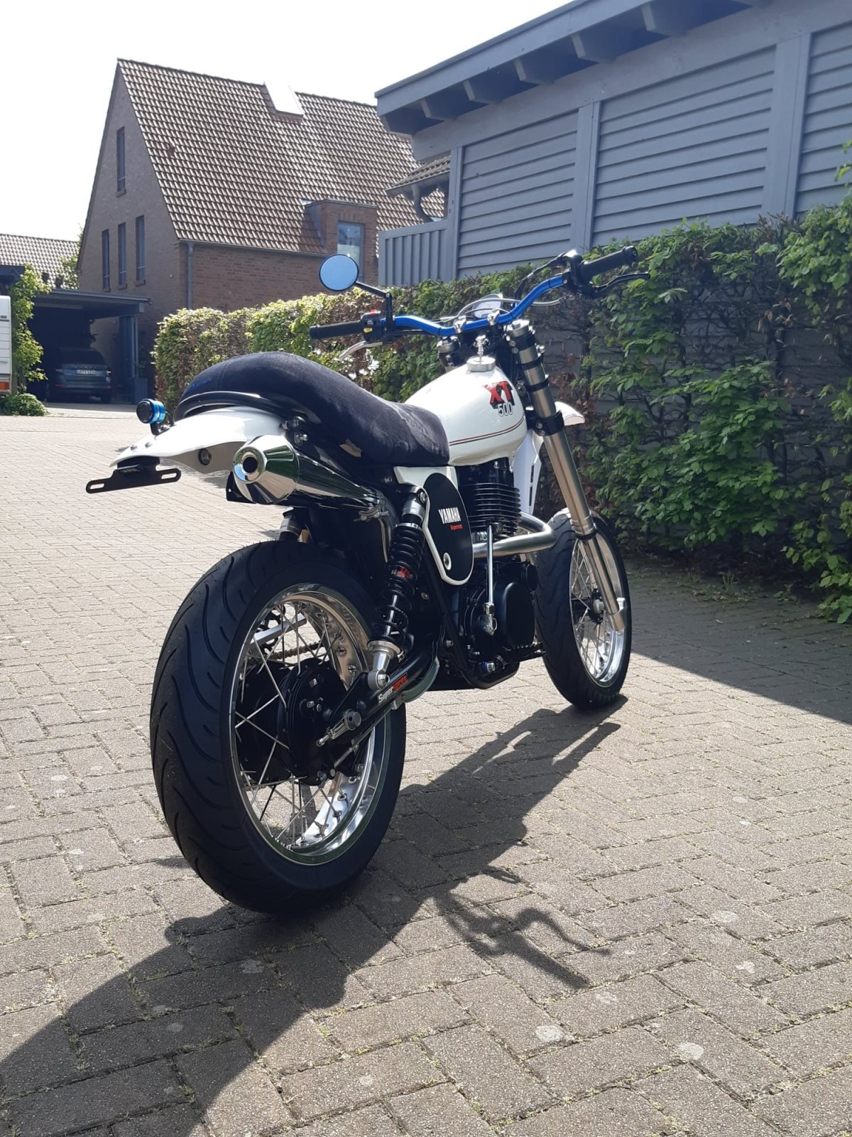

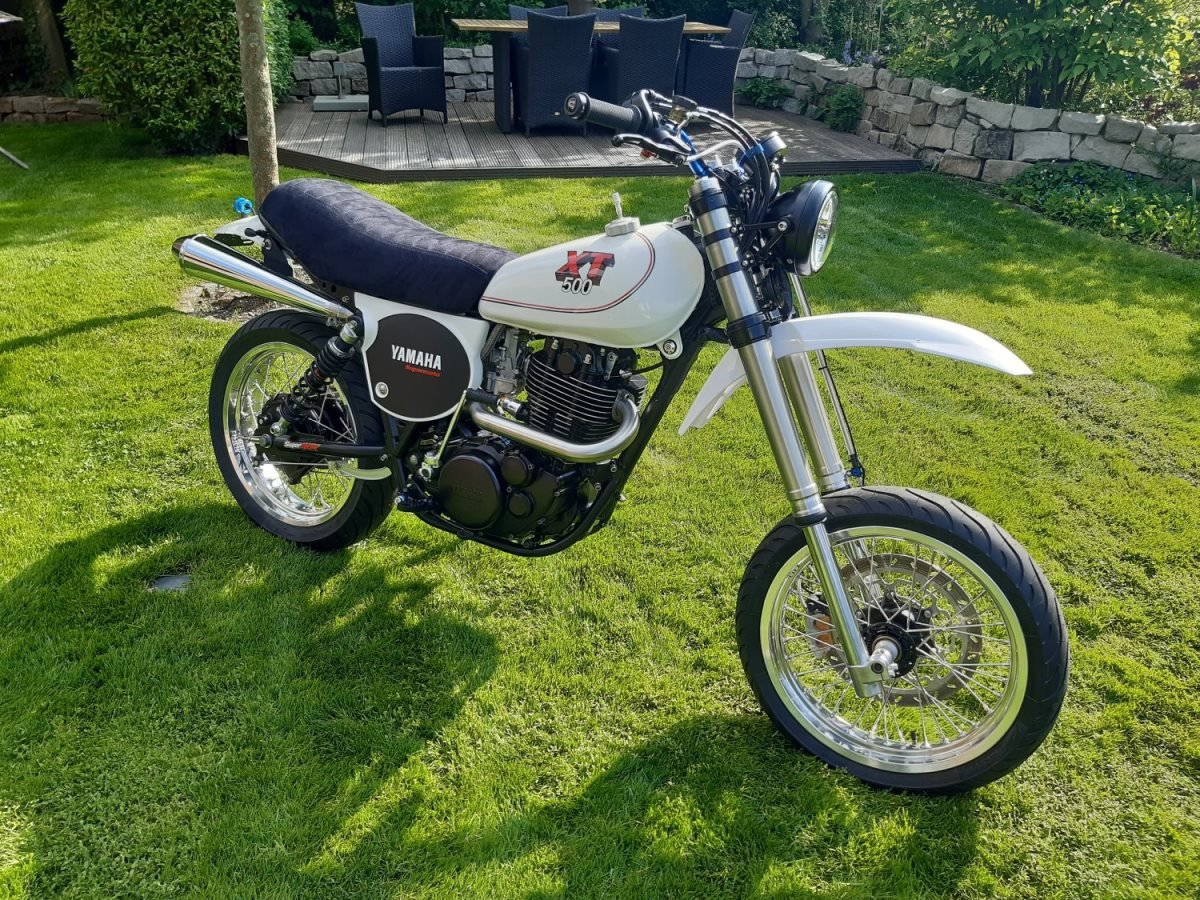

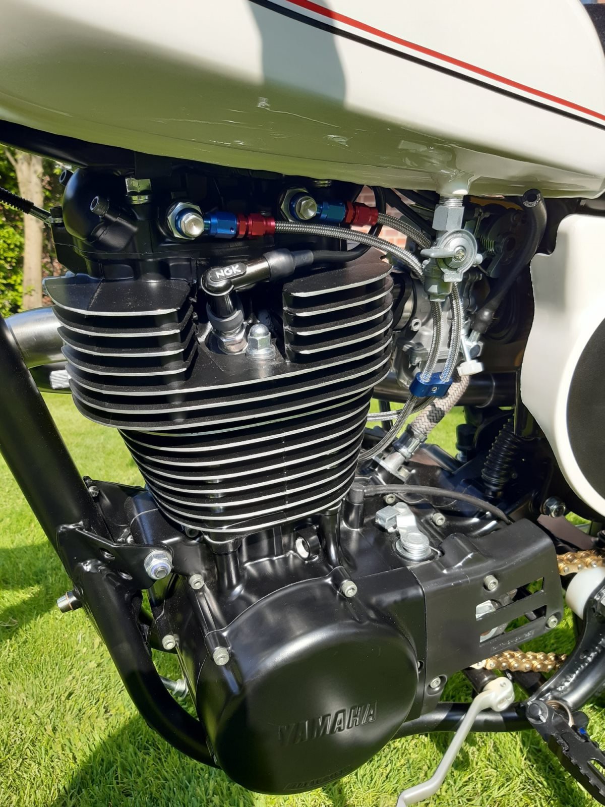

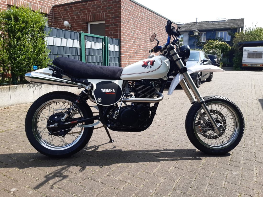

Hallo XT500-Gemeinde,
ich lese schon lange im Verborgenen mit und will mich & meine XT mal hier vorstellen...
Ich bin Jens, seit Ewigkeiten Fahrzeugtechnikingenieur und habe mir mit meiner Restomod-XT einen Traum verwirklicht.
Oder sagen wir besser einen Fehler in jungen Jahren ausgebügelt, nämlich das erste treue Gefährt für ein Taschengeld verkauft und es
kurz darauf bitterlich bereut zu haben.
Nach verschiedenen Ausflügen in alle möglichen Sparten der Motorradarten bin ich letztendlich wieder bei den Einzylindern angekommen,
da, so finde ich es zumindest, sie die puristischte Art des Zweiradfahrens darstellen.
Als Schrotthaufen, importiert aus Amerika irgendwann Anfang des Jahrtausends, habe ich die XT fürn Appel undn Ei erworben und
über die Coronakrise komplett restauriert und modifiziert (Restomod)
Die Eckdaten, als da wären:
- USD-Gabel & Scheibenbremse 300mm einer KTM 620 LC4
- Felgen 3.0x17vorne & 3.5x17 hinten mit 110/70 r17 bzw. 130/70 R17
- Motor 620ccm von Heinz Höfer
- SR-Schwinge für mehr Radstand
- Mikuni TM40 und Eigenbaukrümmeranlage
- Motogadget-Instrumentierung
- Unendliche Eigenbauhalter/ Fräs-/Drehteile
- Getüvt & eingetragen
Mir ist bewusst, da so etwas nicht jeder hier mag und viele hier "Original" unterwegs sind. Ich finde auch nicht alles toll :)
Denjenigen, denen die Bilder als Inspiration dienen können, möchte ich das Projekt nicht vorenthalten

sieht irgendwie aus, wie ne Mash......

Danke für die Bilder, ich finde XT-Umbauten immer interessant. Wie eine Originale aussieht ist ja bekannt.

schöne Sache,also ich find`s gut gelungen
bitte mehr davon :bia:

Ich finde die Klasse!!! Kann es sein dass die vor geraumer Zeit mal bei ebay kleinanzeigen drin war? Hab die meine ich dort gesehen und fand die spitze. Ich hab mir hier viel Inspiration für meinen eigenen Sumo Umbau geholt (der immer noch andauert). Respekt vor deiner Arbeit, ich finde die sehr gelungen.

Berichte mal, ... der Motor sollte ja genug Punch haben, ... wie harmoniert die USD -Gabel? Ich bin ja nicht so ein Freund der USD-Gabeln in der XT, ... das aber nur aus optischen Gründen ... :wink:

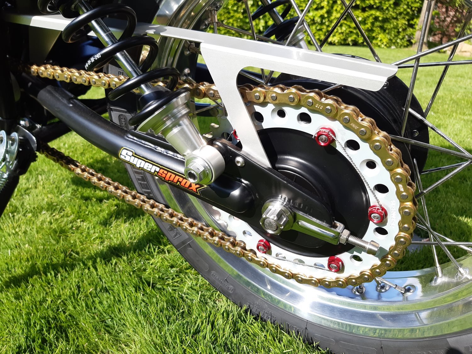

Was ich in jedem Fall empfehlen würde, ist ein Kettenspanner, der den Durchhang der Kette kompensiert.
Was sind das für Michelinpellen?
Herzliche Grüße und viel Spaß mit der XT
hershey
Beiträge: 969
Re: Mal wieder Supermoto.....
Beitragvon hershey » Do Nov 03, 2022 18:31
Ich bin auch kein Freund von USD-Gabeln an der XT.
Aber ich bin auch kein grosser Freund von XT- Umbauten zur Supermoto. Denn zu XT- Zeiten (ich meine damit Ende 70er / Anfang 80er) , war Supermoto auf 17-Zöllern noch garnicht geboren. Wie auch die USD-Gabel (OK, die Simons gab's schon) Von daher geht für mich die USD-Gabel an Sumo-Umbauten auch schon wieder in Ordnung ;-)
Aber das ist meine Meinung und die sollte den Freunden von XT-Supermotos ziemlich egal sein.
Ich finde es grunsätzlich prima, wenn man selber kreativ tätig war und das Ergebnis toll ist.
Aber das mit dem fehlenden Kettenspanner würde ich auch noch ändern.
Oder eine Umlenkrolle und eine Kettenführung vorm Kettenrad.

Zum Fahrverhalten kann ich so viel sagen:
Vor allem durch die 17 Zöller ist die Kurvenagilität merklich gewachsen.
Ich habe das Fahrwerk recht straff abgestimmt, was zu einer ordentlichen Straßenlage führt.
In Kombination mit dem Höfer-Motor ist das schon recht g**l zu fahren. Im Vergleich zu meiner Husqvarna 701
nicht erwähnenswert, daß diese XT verliert. Einen Entwicklungsstand von vor 50 Jahren mit heute zu vergleichen, wäre auch vermessen. Aber, und das ist jetzt wichtig, diese XT fährt so astrein, daß ich gerne mal die Husky stehen lasse. Den Charme der XT hat die Husqvarna eh nicht.
Der Kettenspanner ist im Strassenbetrieb nicht notwendig. Schleifschutz an der Schwinge/Rahmen ja, aber durch den reinen Strassenbetrieb und die relativ straffe Abstimmung wird da nie extreme Einfederung erfolgen.
Zumindest nicht bei halbwegs normaler Fahrweise. Ist alles ausprobiert...

Das mit der Kette würde ich mir aber nochmal überlegen. Ich habe sogar ab der SR einen Spanner verbaut um die Lastwechselreaktionen zu minimieren.
Die Kette sollte soviel Spiel bekommen, dass sie über den gesamten Federweg Spiel hat, sonst riskiert Du einen Lagerschaden am Getriebeausgang oder gar einen Kettenriss mit Kolateralschaden am Motorblock.
