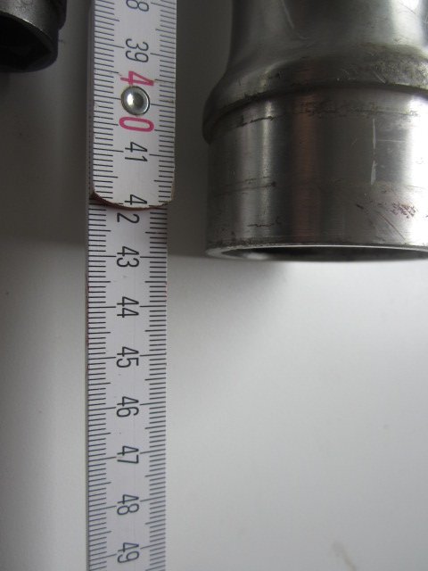

okay, ich geh in den Keller...
naaa, gut.
länge absolut?
Beiträge: 3408
Re: Mal wieder Scheibenbremse
Beitragvon TT Georg » Do Sep 15, 2022 13:36

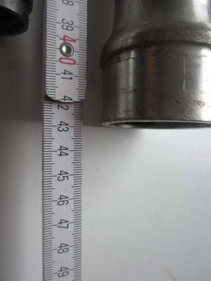

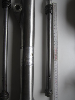

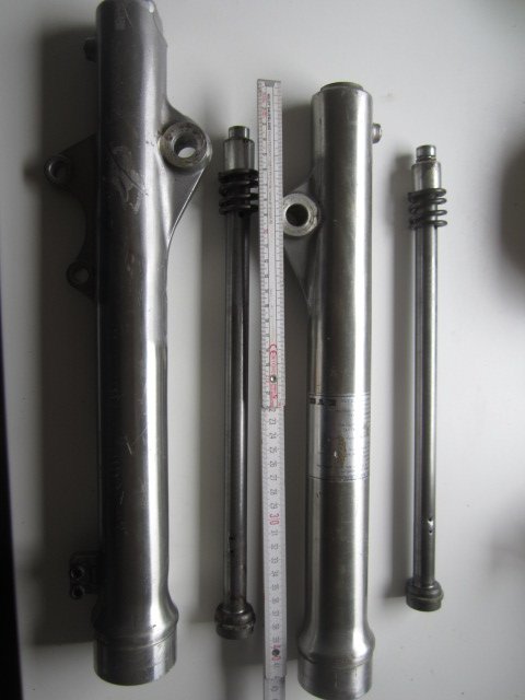

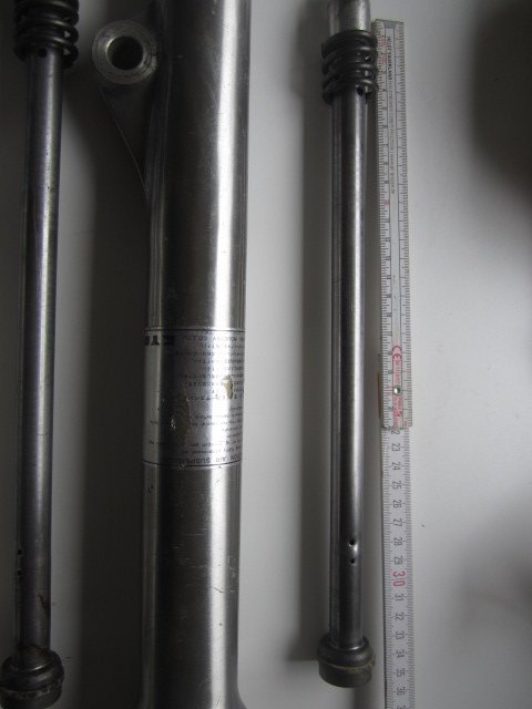

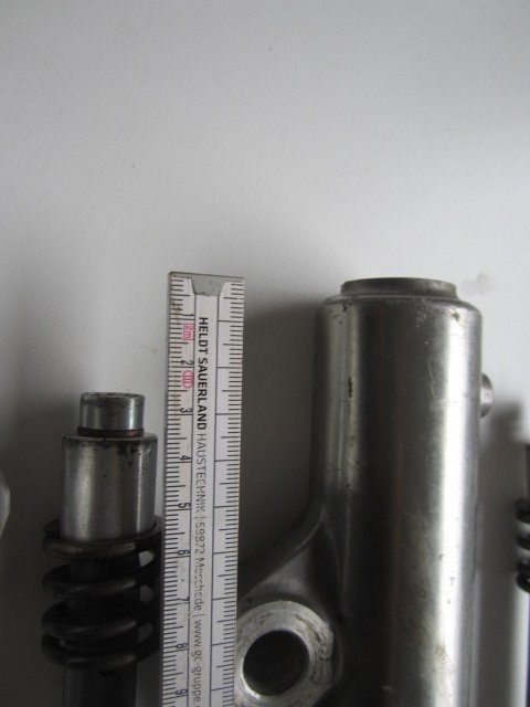

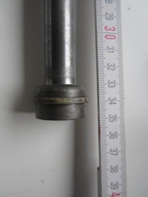

Hier, wie gewünscht.
Beiträge: 3252
Beitragvon caferacer » Do Sep 15, 2022 13:53
Danke Georg. Du sprachst doch von Standrohren....
Das auf den Bildern, sind nach meinen bescheidenen techn. Kenntnissen, aber Tauchrohre.....
Beiträge: 3408
Beitragvon TT Georg » Do Sep 15, 2022 13:57
uups, komme ich immer mit durcheinander, da ich mir sage, das ist der Teil, der steht, und von oben tauchts ein...
