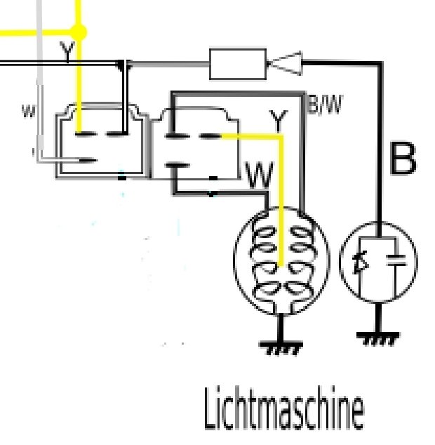

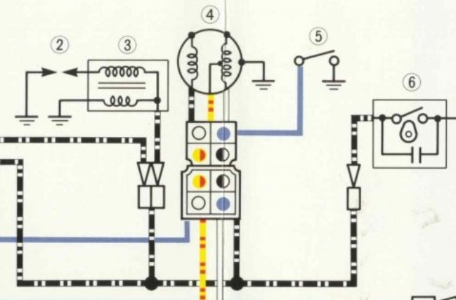

da bin ich beim Hans, schwarz/weiß, weiß und gelb sind die Originalfarben an der Lima. Da würde ich auch davon ausgehen, dass die entsprechend verbunden werden können (schwarz auf schwarz/weiß). Kann es sein, dass Du einen 12V Kabelbaum hast? Laut meinen Schaltplänen wurde da auf von gelb auf gelb/rot gewechselt. Du kannst also weiß mit weiß und gelb mit gelb/rot verbinden.

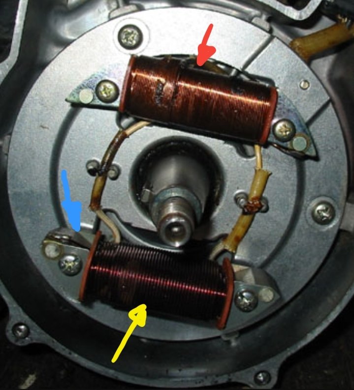

6V: 12V: Wenn Du die Lima anschaust, sollte das schwarze Kabel von der Spule mit dem dünnen Draht kommen (roter Pfeil), Gelb und Weiß von der anderen mit dem dicken Draht (gelber Pfeil) und das Ende der Spule sollte am Eisenkern angelötet sein (blauer Pfeil). Sollte dies nicht der Fall sein, hat mal jemand einen 12V-Umbau als Wunderlich gemacht. Viel Erfolg!

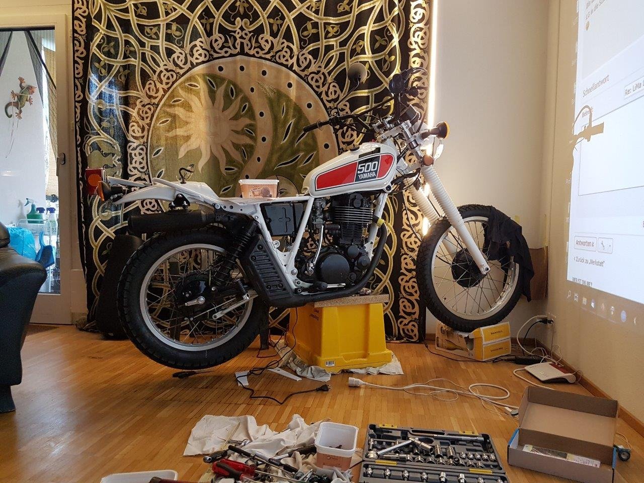

Pfingsten ist schon bald und hier ist sie, La Belle Blanche!
Freu freu... nur noch die Elektrik meistern, zum ersten mal nach draussen schieben und kicken.
