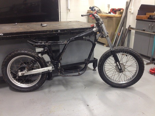

einfach nur längere Federbeine und eine längere Schwinge einbauen hilft nicht wirklich, da teile ich Heikos Ansicht. In Verbindung mit einer längeren Gabel bekommt die XT einen enormen Radstand und das Vorderrad hat zu wenig Last, um auf losem Untergrund wirklich zu führen.
Absenken der Schwingenachse im Rahmen verhindert bei längerer Schwinge/Federbeinen schon mal das Raspeln der Kette auf dem Schwingendrehpunkt. Eigentlich müsste man bei Verbau einer längeren Gabel auch den Rahmenkopf per Derake steiler stellen. Dadurch wäre der Radstand wieder auf ein gut nutzbares Maß reduziert und die Gewichtsverteilung besser ausgemittelt.
Die Australier machen sowas an TT-Rahmen für ihre Flattrack-Geschichten. Irgendwo hab ich noch Bilder dazu...

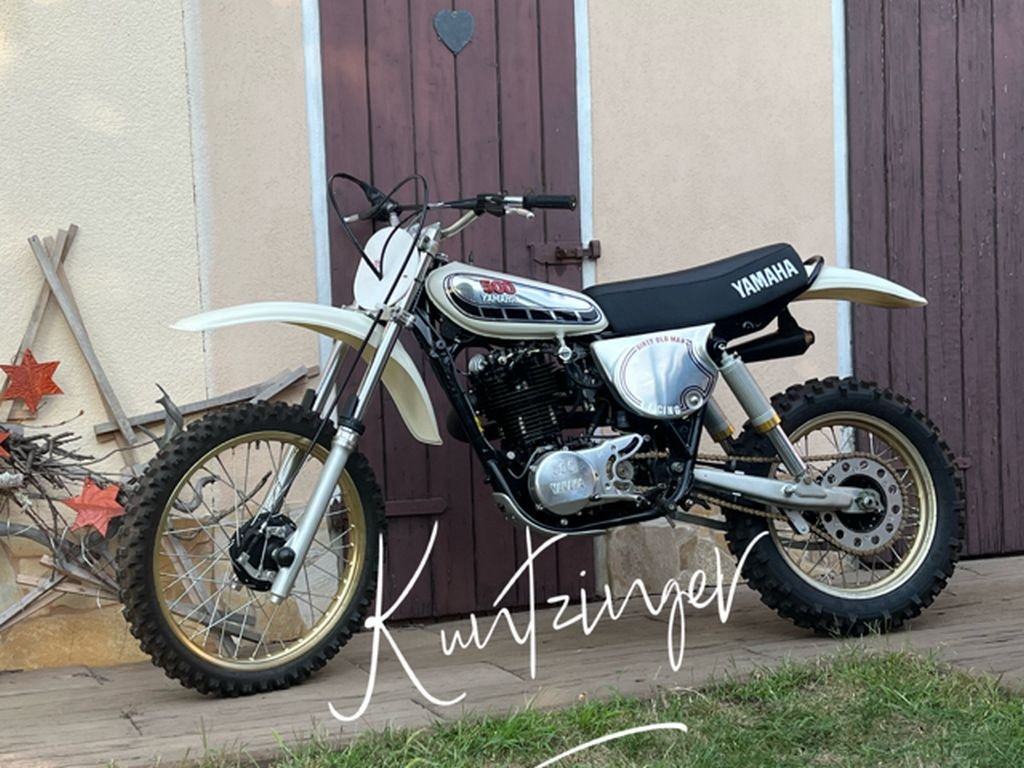

Ich habe mir übrigens auch zwei Schwingen von Suzuki geschnappt und eine davon ist schon im MC-Projekt verbaut.
Natürlich mußte ich auch die Federbeinaufnahmen modifizieren. Das Schwingachsrohr habe ich auf die Originallager der XT
umgebaut. Anbei mal ein Foto zur Ansicht. Pers. gefällt mir das so noch besser als die Pro-Fab weil irgendwie dezenter.
Federbeinlänge: 400 mm, Gabel YZ 38 mm 25 mm durchgesteckt, Schwingachslagerpunkt 12 mm abgesenkt
Gruß Kuntzinger
so sehe ich das auch. Gegen die top verarbeitete Pro-Fab mit Höhenausgleich (Banane) ist gar nichts zu sagen.
Ganz im Gegenteil.

ja, hab ich bei meiner ja auch so gemacht. Schwingenachse im Rahmen um 12 oder 13mm abgesenkt, um den Rahmen nach vorn zu kippen und den Lenkkopfwinkel zu verbessern. Mit der RM400-Schwinge von '78 und 450mm Öhlins-Federbeinen hab ich auch 61,5° bei mir gemessen.Das "deraken" des Lenkkopfs kann man sich eigentlich sparen, wenn man den Schwingendrehpunkt absenkt. Letzeres ermöglicht ein höheres Heck, was den Lenkkopf steiler stehen lässt. Flattracker sind da anders, die wollen kein höheres Heck.
Für ein handliches Fahrwerk finde ich den Radstand so aber auch mit etwas verkürzter und durchgeschobener TT600-Gabel noch etwas zu lang.
Da würde ein Derake (3-5°) die Lastverteilung (aktuell vo/hi 46%/54%) noch etwas verbessern.
Beispiel TT-Rahmen mit 5° Derake
