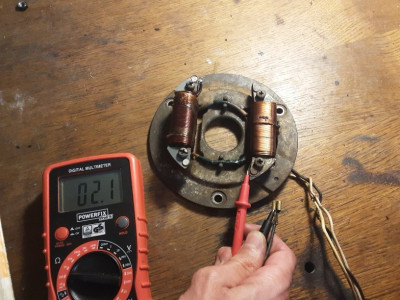

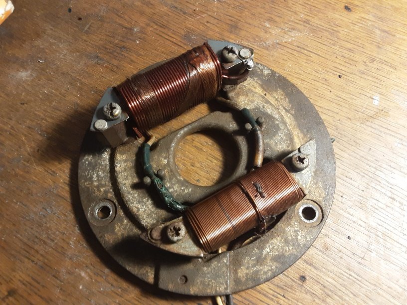

Ich möchte meine Lima vom Wunderlich Umbau auf original zurück bauen und später mit Röbi Regler fahren. Den Draht der Lichtstromspule hab ich an die Öse des Kerns zurückgelötet, richtig so? (Siehe Bild).
Leider sind die Isolierplättchen (Pertinax?) Zwischen den Spulen oben und unten ziemlich zerbröselt und größtenteils nicht mehr vorhanden. Wofür sind die und wird das funktionieren? Zwischen schwarzem Kabel und Lötpunkt der Zündstromspule hab ich 2,1 Ohm gemessen. Müsste passen oder? Zwischen gelbem bzw weißem Kabel sind es 0,2 Ohm.

Sollte passen. Die Papp-Plättchen bröseln gerne weg, sind offenbar nicht soo wichtig.
