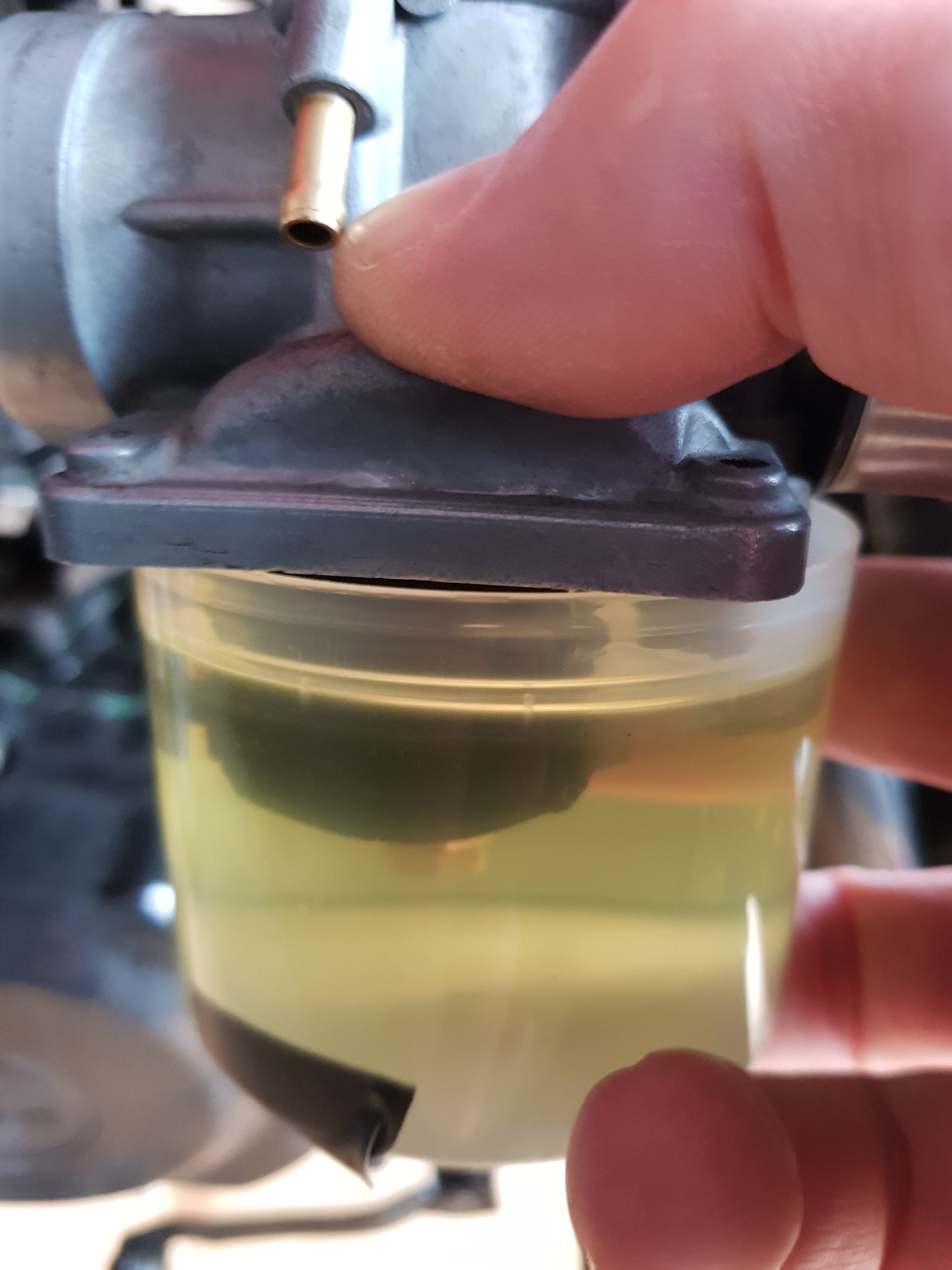

Das konnte ich widerlegen bzw ausschließen, aber wäre auch ein schlechtes Design. Da müsste man das Niveau nochmal 10mm senken.These:
Magerruckeln, ich habe keine eindeutige Angabe zum Kraftstoffniveau. Die Angaben sind von 0 bis 4,5mm ab Dichtfläche Oberteil. Die Leerlaufdüse sitzt sehr weit oben. Sollte die Zuführung Luft ziehen hätte man Falschluft über die seitliche Vergaserentlüftung.?

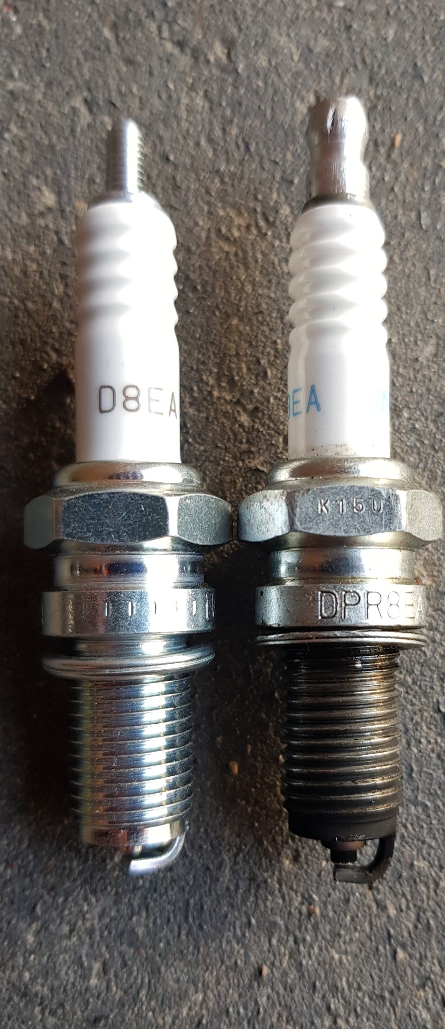

Heute mal Zündkerze und Stecker gewechselt. Das Verhalten hat sich geändert. Es ist nun greifbar. Je höher der Gang, desto niedriger Drehzahlen sind möglich. Könnte sogar sein das manchmal bis in den Auslass gebrannt wird. Es liegt an der Zündung.

Die zwei Kerzen sind verschieden, die Rechte ist die Richtige, DP(R), mit vorgezogener Funkenlage.

Laut meinem owners Workshop manual ist die linke Kerze richtig. Hast du auch eine xt 125?

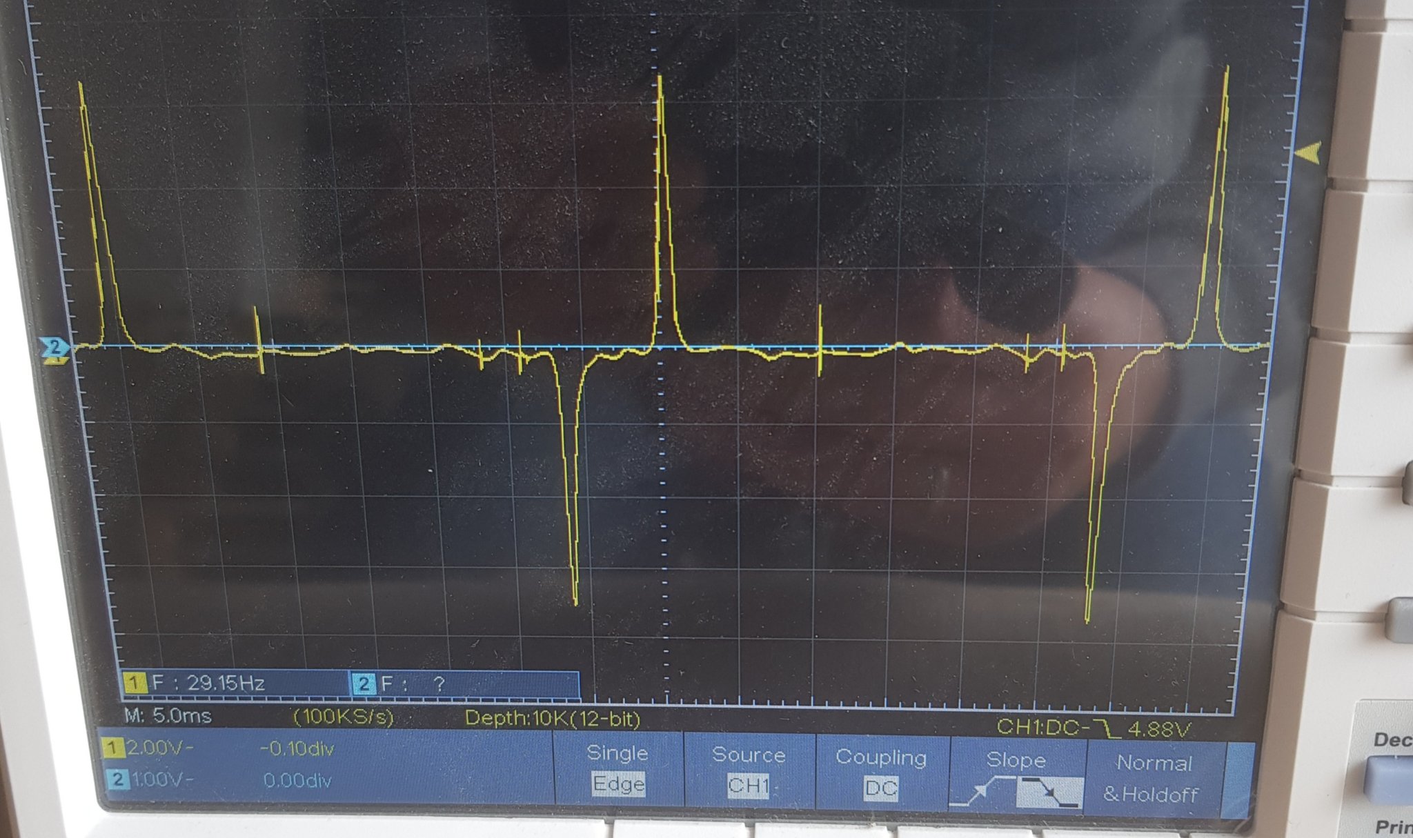

Ich vermute es ist die cdi. Die diy cdi funktioniert ja. Auch bei hohen Drehzahlen.
Einfach erklärt ist das Problem wie folgt:
Bei einer Drehzahl von 29Hz circa 1750rpm sind 360 Grad kW ungefähr 35ms
Das pick up signal von low to high hat circa 6ms Versatz.
Die meisten cdi nehmen jetzt den zweiten Puls zum starten und ab einer gewissen Drehzahl den ersten für Frühzündung. Laut Dreisatz sind das aber ca 60 Grad + base advance.
Die originale Cdi von yamaha ist recht smart. Sie kann da zwischen interpolieren. Deswegen hatte ich zu Beginn gefragt wie yamaha verstellt. Kontinuierlich oder binär.
Ich könnte jetzt den Magneten einkürzen und dadurch den Puls positionieren oder eine ac von ignitech.
