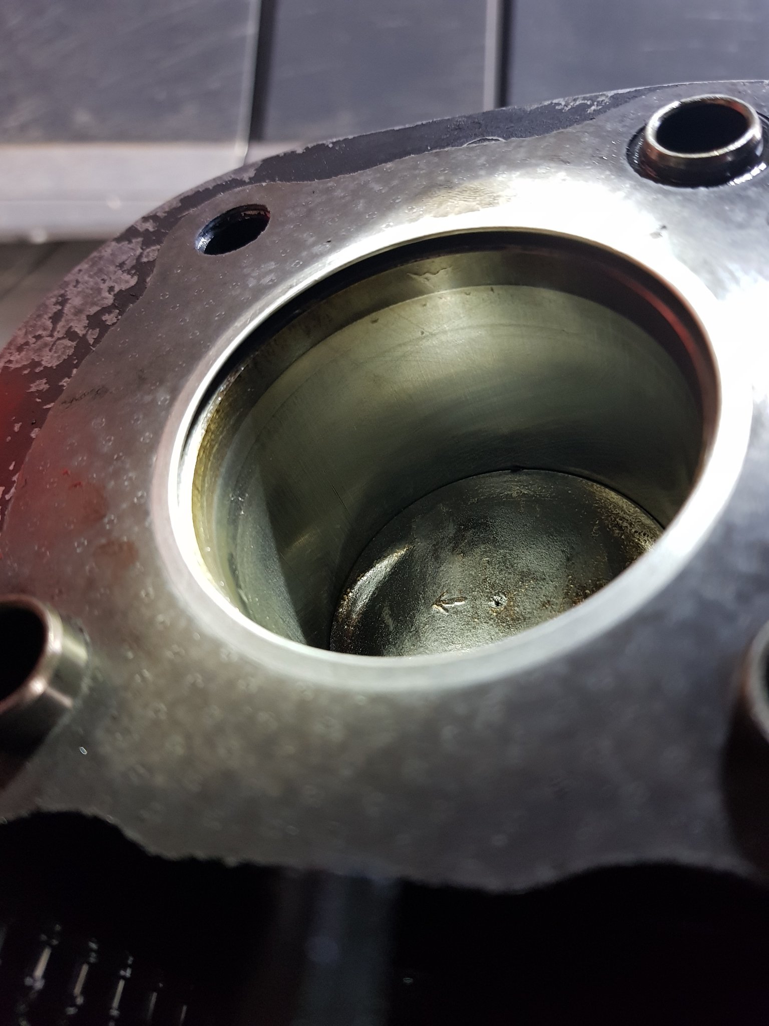

Sind die Kipphebel auch neu? Wie sieht eigentlich der Kolben aus, wenn Ölmangel die Nockenwelle geschrottet hat?

Hi, ja die Kipphebel sind auch neu. Kolben zeige ich Dir. Wieso interessiert dich der Kolben?Sind die Kipphebel auch neu? Wie sieht eigentlich der Kolben aus, wenn Ölmangel die Nockenwelle geschrottet hat?

...Du schreibst weiter oben von "Blow by", was vermuten lässt, dass nicht nur die NW was abgekriegt hat, sondern evtl. auch der Kolben, ...Wieso interessiert dich der Kolben?
