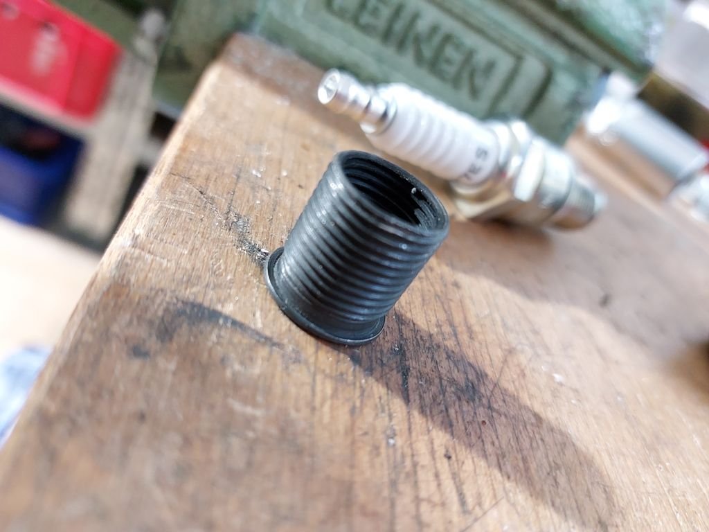

Moin zusammen,
habe zwar ein paar alte Beiträge dazu gefunden, würde aber doch um die werte Meinung des Forums bitten. Also beim rausdrehen der Zündkerze fand sich eine Gewindebuchse die sich mit rausgedreht hat. Ich nehme mal an das ist so ein Time Sert oder Big Sert ? Meine Frage wäre jetzt kann man die wieder reinkleben (Schraubensicherung?) oder muss da eine weitreichendere Reparatur? Vielen Dank schon mal.

Wenn alle beteiligten Gewinde noch in intakt sind, dann sollte eine ordentliche neue Fixierung mit einem geeigneten Sicherungsmittel genügen!

Die Einsätze benutze ich auch und leider hat sich auch mal eine gelöst und kam mit heraus. Buchse und Gewinde reinigen und wieder einkleben.
Zum eindrehen drehe ich die Buchse auf eine geölte Kerze. Dann auf die Außenseite der Buchse Loctite Hochfest oder ähnliches aufbringen. Kerze mit Buchse bis zum Anschlag eindrehen. Nach einiger Zeit, siehe Techn Datenblatt vom Kleber, ist der Kleber fest. Dann wieder die Kerze entnehmen, Gewinde vom Öl befreien, denn sonst brennt das beim Betrieb fest. Kerze wieder eindrehen.

Na dann probiere ich das mal. Vielen Dank!

Wenn ein echter TimSert mit echten Werkzeugen installiert wird, walzt er sich am Gewindeende fest, und sollte deshalb eigentlich nicht mehr rausgehen. Einer der Hauptvorteile von TimeSerts. Entweder Deiner ist kein Echter, oder er wurde falsch eingebaut, würde ich schätzen.

Ich würde sagen es ist keine Time Sert sondern die günstigste Variante. Da gibt's Sets incl. Gewindebohrer für unter 20€. Für meine Zwecke waren sie ausreichend.
