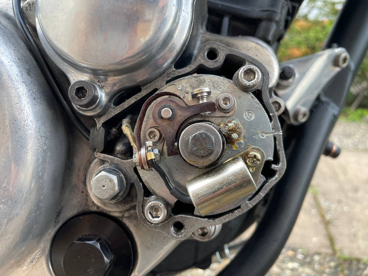

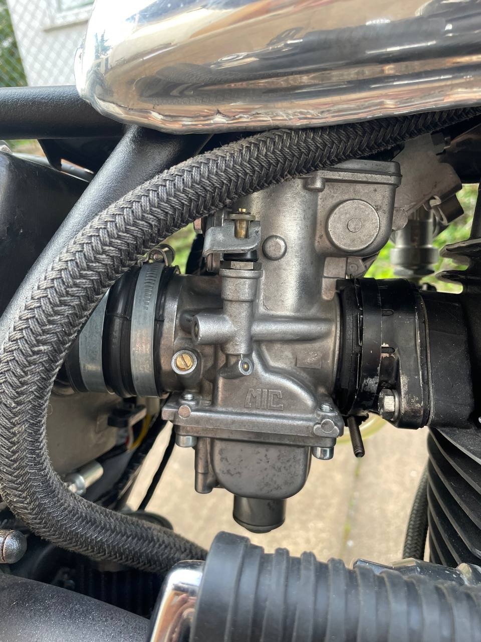

Anbei mal ein Bild von sitz der kontaktplatte, Vom Vergaser (Ist es wirklich ein VM32 keine Membranen)

Re: Beim startversuch Fehlzündung und Flamme aus Luftfilterkasten
Ventilspiel prüfen kann in jedem Fall nicht schaden. Lieber erstmal etwas mehr Spiel als zu knapp.
Luftfilter ist original und geölt?
Undichtigkeiten in den Verbindungen Vergaser an Kopf und Vergaser an Luftfilterkasten kann Einstellungsbemühungen zunichte machen.
Keine Veränderung beim Einstellen der Leerlaufluftschraube kann mehrere Ursachen haben:
- Nebenluft (an den Flanschen oder der O-Ring auf der Schraube selbst dichtet nicht ab)
- Leerlaufdüse zu klein/groß
Schwimmerstand passt und das Nadelventil schließt auch?
Die rückseitige Luftbohrung im Vergaser, die die Verbindung zum Düsenstock herstellt ist frei?
Das kann man nur bei ausgebautem Vergaser und ausgebautem Düsenstock prüfen und ggf. mit einem langen Draht oder Bohrer (0,7mm) vorsichtig freipopeln.
Und verleg mal die dicke Ölrücklaufleitung richtig innerhalb des Rahmens...

Hallo Frank,
Danke für deine tipps.
Werde ich prüfen!
Orriginal Kedo - Geölt habe ich ihn nicht - werde ich nachholen!
Alles dicht!
- Leerlaufdüse zu klein/groß -
okay, den nehme ich mich auch nochmal an aber für das ergebnis muss sie erstmal wieder laufen.
Schwimmerabstand 22mm passt - NAdelvetil werde ich nochmal prüfen
Check ich ebenfalls.
Und verleg mal die dicke Ölrücklaufleitung richtig innerhalb des Rahmens... -

Die hatte ich bei Seite gedrückt um den vergaser besser abschrauben zu können
wenn du den Vergaser ausbaust schraub dazu die beiden Befestigungsschrauben des Luftfilterkastens oben raus. Dann kannst du den gesamten Kasten etwas nach hinten ziehen und der Aus- und Einbau ist weit weniger fummelig.
Zum Durchgangstest der Luftbohrung hinten am Vergaser den Düsenstock samt Hauptdüse komplett rausschrauben und mit einer Taschenlampe in die Einbauöffnung reinleuchten. Von hinten durch die Bohrung gesehen muss Licht am Ende des Tunnels sichtbar sein. Die Bohrung hat tief drinnen eine Messingdüse mit 0,8mm Innendurchmesser eingepresst.
Ob der O-Ring auf der Leerlauflufteinstellschraube abdichtet kann man
a) messen (muss mehr als 5,2mm Außendurchmesser haben, NBR-O-Ring di 3mm, Schnurstärke 1,5mm ist besser)
b) testweise zähes Fett draufschmieren zum Abdichten
Den Lufi-Vorkammerstutzen (da wo das Gummi draufgeschoben wird) kannst du auch noch auf Risse prüfen.
Das hat zwar nicht unbedingt etwas mit deinem Startverhalten zu tun, macht aber bei dieser Gelegenheit Sinn.

Auch wenn man die Markierungen auf dem Unterbrecherantriebszahnrad beachtet, kann man sich einen Fehler einbauen.
Man muss die Markierungen beachten UND dass da der Kolben im Verdichtungs-OT stehen MUSS. Sonst baut man sich den 180"-Fehler ein.
Eine Überprüfung ist relativ simpel. Unterbrecherdeckel und Ventileinstelldeckel abnehmen. Dann den Motor mit dem Kickstarter langsam durchdrehen bis der Unterbrecher aufmacht. In diesem Moment MUSS an den Kipphebeln Ventilspiel zu spüren sein. Eigentlich logisch, weil zum Moment der Zündung sollte ja noch verdichtet werden, und dazu müssen die Ventile ZU sein, also nicht von den Kipphebeln betätigt werden. Die Nocken weisen also nach unten, weg von den Kipphebeln.
Falls da kein Spiel ist, werden die Ventile gerade betätigt und der Motor befindet sich im Überschneidungstotpunkt zwischen Auspuffen und Ansaugen, und man hat den Unterbrecherantrieb um 180° verdreht eingebaut.
Behebungen gibt es viele, am einfachsten (pragmatischsten) ist in so einem Fall eine Verdrehung der Zündgrundplatte um 180°, dann passt das zwar nicht mehr zum Reparaturbuch aber zündet korrekt.
Zur Leerlaufluft:
Keine Veränderung beim Einstellen der Leerlaufluftschraube kann auch auf einen verlegten Luftkanal zur Einstellschraube oder eine abgebrochene Spitze der Einstellschraube hindeuten. Nochmal nachschauen ...
Zur Leerlaufluft:

"Man muss die Markierungen beachten UND dass da der Kolben im Verdichtungs-OT stehen MUSS"
Da komme ich ins Grübeln ob wir das so auf den Schirm hatten.
Heute nach der Arbeit werden wir das als aller erstes überprüfen.
Morgen gebe ich Rückmeldung!
Ventilspiel war schon geprüft und hatte gepasst.
Bis bald und einen schönen Tag euch allen
Gruß Horst
Servus
ich hab das mal hier beschrieben, da gibt es auch eine Zeichnung dazu:
https://www.motorang.com/motorrad/xt_ti ... terbrecher

Moin Moin,
Tja, was soll ich sagen…..
nachdem wir einen Schamanen bestellt haben und der eine Nacht das Moped besungen hat und dabei 3 Katzen unter Vollmond geopfert hat, ist die Kiste wieder angesprungen
…OK, es war dann doch der 180° Fehler und ich Dödel hab den hier im Forum vorher noch vollmundig ausgeschlossen. Schande über mein Haupt und ich bitte um harte Bestrafung!
Das ist uns dann aufgefallen nachdem wir den Tipp von Andreas umgesetzt haben und bemerkten das die Kipphebel eben kein Spiel hatten wo sie es aber haben müssten.
Daher schon mal ein großes Dankeschön!
Sie ist zwar angesprungen und mit Gashalten auch gelaufen aber bei weiten nicht rund.
Als nächstes werden wir den Vergaser auseinander nehmen und alles prüfen.
Hier habe ich wieder eine Bitte in die Runde.
Könnt ihr euch nochmal das Bild in meinen ersten post ansehen und mir sagen ob es sich dabei um einen VM32 Vergaser handelt oder braucht ihr noch mehr Detail BilderUm was sagen zu können?
Wenn der Vergaser typ geklärt ist,
welche Düsen wären die richtigen?
Moped hat Original Abstimmung, Luftfilter, Ansaugstutzen und Auspuff.
Vielen Dank vorab und beste Grüße aus Mainz
Horst
[/quote]
Den Bildern nach ein VM32ss, oder ?
https://www.ebay.de/itm/175257999516?ha ... BM5I2rxJdg
und dann hier:
http://www.ratpak.de/spip.php?article271
seitlich am Vergasergehäuse ist eine Nummer eingeprägt, 1T1 oder 1T2
Sieht bei dir aus wie 1T2 und wäre dann der originale XT500-Vergaser VM32SS
Standardbedüsung bei offenem Ansaugstutzen:
LLD #25
HD #230
Nadelclip: Mitte
Schwimmerstand 22mm (Messingzunge berührt gerade eben den Federstift des Nadelventils, drückt ihn aber nicht)
LLD #25
HD #230
Nadelclip: Mitte

Hallo Frank,
was meinst du mit offenen Ansaugstutzen?
Ich habe 27 PS und dachte der offene Ansaugstutzen hat dann die 33PS
Wobei ich gerade feststelle das ich es nur annehme.
Richtig betrachtet habe ich mir den Ansaugstutzen nie!
Und nur weil ich davon ausgehe muss es ja noch lange nicht so sein.
Wenn ich Feierabend habe guck ich mir den mal und schaue was da drauf steht.
Dann prüfe ich was es für einer ist. Gedrosselt oder offen.
Sorry das ich so schlecht vorbereitet bin.
Kann ja auch der Grund sein warum Sie so schlecht läuft.
Die Bedüsung am Vergaser zwischen offenen und gedrosselten Ansaugstutzen sollte ja bestimmt unterschiedlich sein.
Und als ich den Vergaser bestellt hatte, habe ich darauf hingewiesen das alles Original wäre.
Wäre ja schön blöd von mir.
Gruß Horst

inzwischen fahren praktisch alle XTs mit dem offenen Ansaugstutzen rum.
Den 27PS-Stutzen kannst du leicht an einer eingegossenen deutlichen Ø-Verengung (-4-5mm) im Innern erkennen.
Mit dem gedrosselten Ansaugstutzen wird serienmäßig eine HD #220 verbaut.
Damit läuft der Motor dann heißer, zieht wie 'ne Mofa und säuft wie ein Loch. Also insgesamt nicht zu empfehlen.
