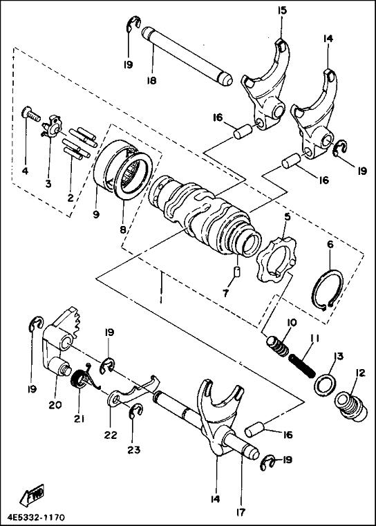

ich vermute mal, das ist das Rollenlager der Schaltwalze auf der rechten Seite(Pos. 9 auf dem angehängten Bildchen). Könnt auch von den Maßen her passen. Dann mal frohes schrauben. Nur Mut, ist nicht so schwierig.

Habe das Getriebe gerade afgehabt. Soviel ich weis, ist das einzige Nadellager von der Getriebeeingangswelle. Den Motor muste dann so oder so aufmachen. :cry:
