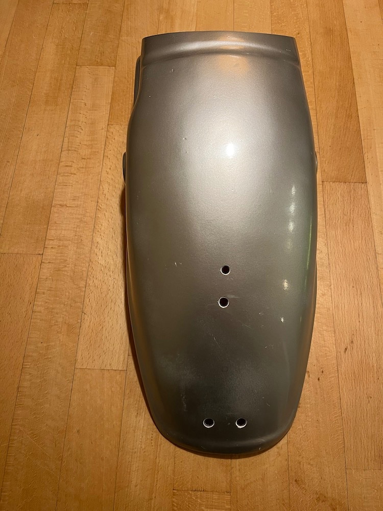

Ich habe jetzt die Löcher in das GFK-Ding gebohrt.
Ein Fan dieses Werkstoffes werde ich nicht.
Spröde, fusselt, Stinkt, die Fasern piksen...
Wie auch immer - kurzer Bericht:
Befestigungslöcher:
An den großen hinteren mit 22mm Aufbohren, dann passen - wider Erwarten - die Gummis ganz gut.
Eigentlich habe ich erwartet das die Materialdicke nicht reicht.
Ich hätte zwar einen 22mm Spiralbohrer da gehabt, aber ich glaube der hätte das potential das Material zu zerfetzen.
Statt dessen hat so ein kegelförmiger Fräskopf gute Dienste geleistet. Der hat halt sehr viele statt nur zwei Schneiden.
Bei den vorderen kleinen Aufnahmen muss man schon mutig sein für 14mm Löcher.
Die braucht man wenn man die Original Gummilager verbauen möchte.
Die angedeutete Position für die Löcher war zweifelhaft.
Da bliebe dann sehr wenig Material am Rand übrig.
Im Abgleich mit dem alten Blech habe ich die Bohrungen etwas weiter nach hinten versetzt.
Da sieht es dann mit dem übrigen Material etwas besser aus.
Einfach ohne Gummi wollte ich das Spröde Ding nicht festschrauben, auch wenn das das einfache gewesen wäre.
Bin ja mal gespannt wie sich das Material in der Praxis bewährt wenn noch die Rücklichthalterung dran ist...

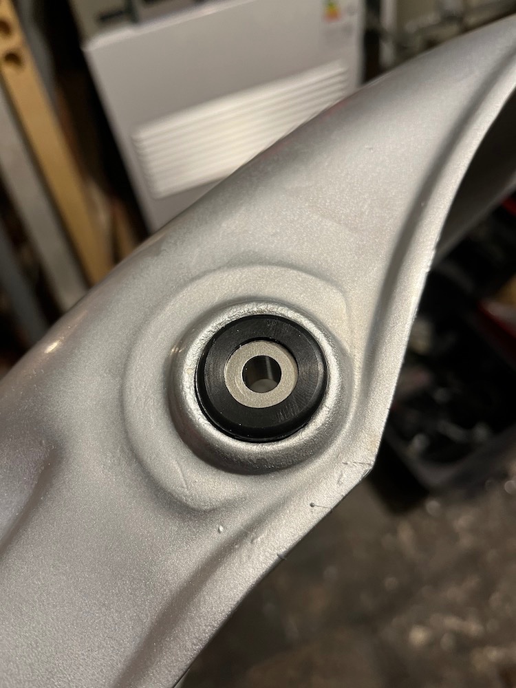

Die Stärke vom GFK des KEDO-Kotflügels ist nicht so ganz überzeugend
an der Stelle wo die großen Gummis montiert werden.
Den Durchmesser des Lochs hat man ja selbst in der Hand damit das ganze radial gut sitzt.
Aber das Material ist doch so dünn das es axial nicht ganz überzeugen kann.

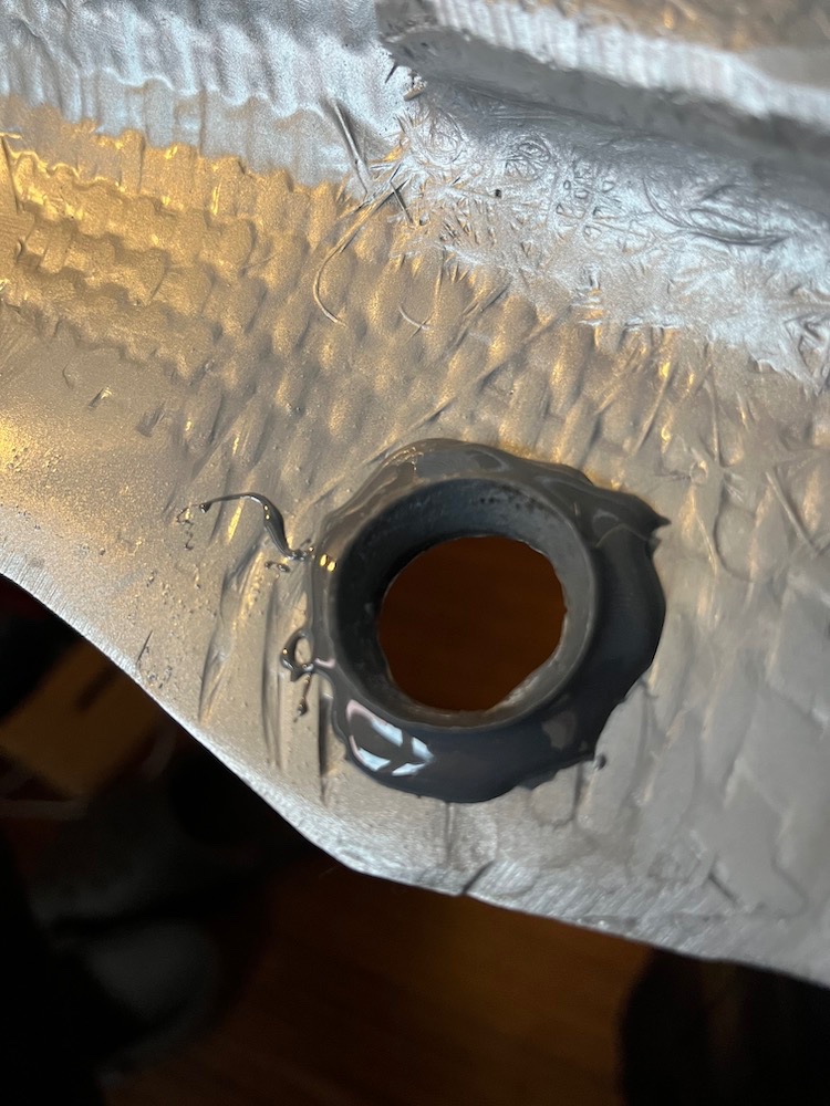

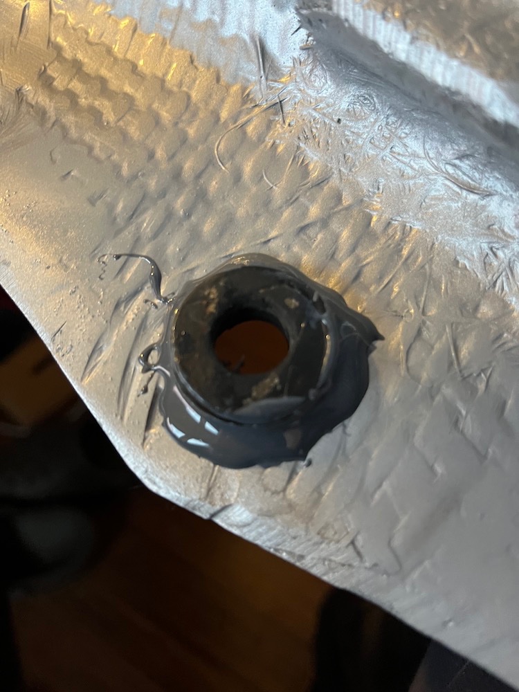

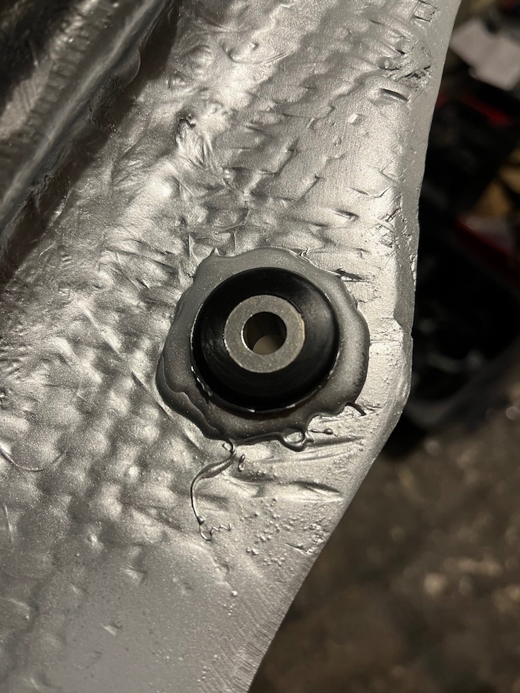

Ich habe deshalb einen der alten Gummis halbiert, gefettet
und dann lose von innen in das Loch gesteckt.
Mit ein bisschen "Flüssigmetallzweikomponentenpampe"
habe ich dann die noch vorhanden Lücke zwischen Kotflügel und Gummi gefüllt.
Nach dem Aushärten ließ sich der Gummi
dank Fett gut entfernen und die Passform war ideal.
Jetzt sitzen die Gummis schön straff - auch axial.

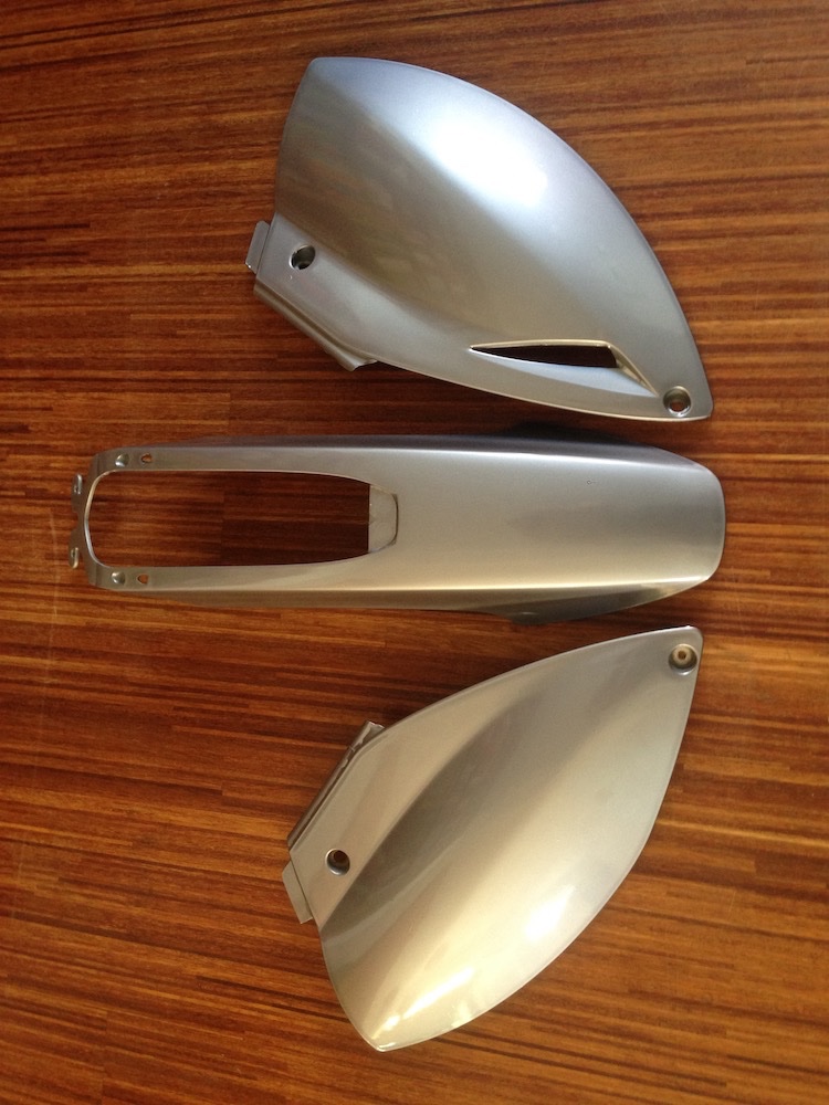

Beim lackieren des Kotflügels habe ich keine wirkliche Glanztat vollbracht.
Irgendwie hat das mit dem Klarlack nicht gut auf dem Silber funktioniert - trotz gleichem Fabrikat.
Der Versuch zu folieren ging jetzt leider auch daneben.
Aber die Folie war steinalt. Sie ist mir 2x eingerissen.
Weil ich aber die quietschorangenen Plastics meiner LC4 schon mal
erfolgreich foliert habe werde ich das wohl noch mal mit guter Folie probieren....
Allerdings bin ich nicht sicher ob eine so gute Oberfläche überhaupt zu meiner patinierten XT so richtig passt....

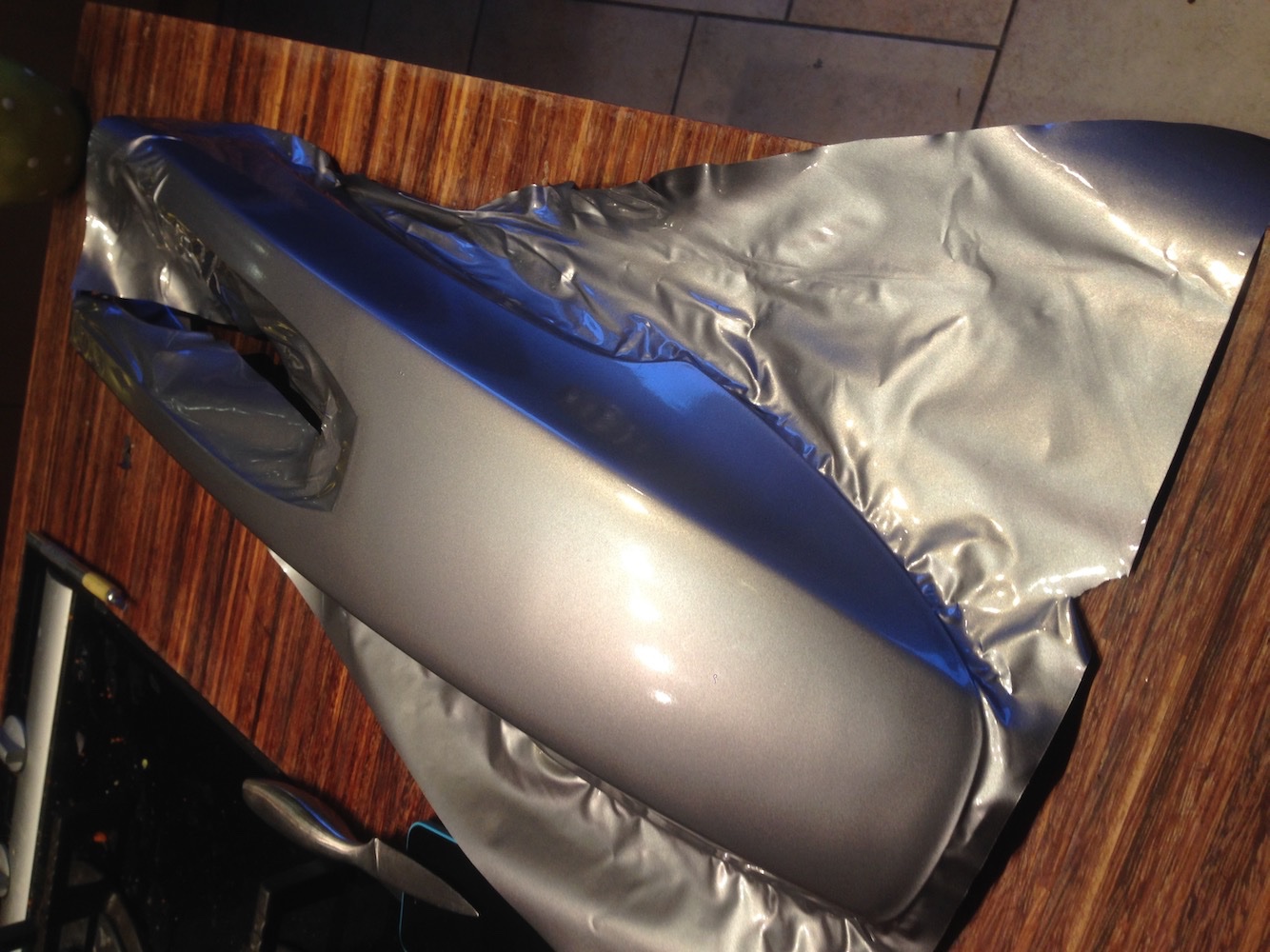

Zuschnitt
Entfaltungsmöglichkeiten...
LC4 Folieren
War zufrieden - bis heute - die Folie nehme ich wieder.
Zuschnitt
LC4 Folieren

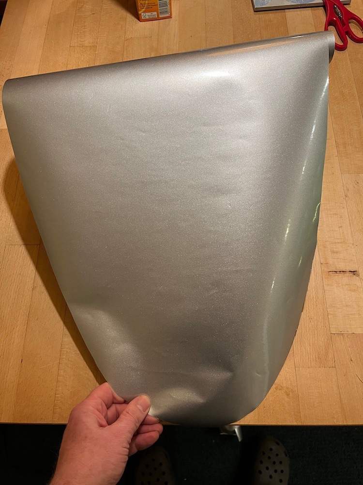

Neue Folie von 3M besorgt.
Geht sicher besser, aber mein Lack war schlechter…

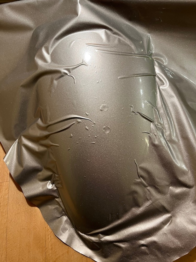

Danke.
Bin auch zufrieden.
Habe allerdings auch gemogelt mit dem 3. Foto.
Unterterhalb des Gummiauges gibt es Falten. Da ist die Sicke zu tief für die Folienspannung die ich erzeugt habe.
Sieht man montiert nicht.
Ist mir Wurst.
Das schöne am folieren ist, das man auf Kunststoff - wie z.B. auch Seitendeckel (oder siehe auch KTM oben) einen UV und Wetterschutz drauf hat den man zerstörungsfrei abbekommt. Und der trotzdem hält.
Die KTM Plastiks bekommt man nur noch in Papageienfarben. Ich hatte noch 15 Jahre alte aber makellose orangene im Keller. Die hatte ich damals bei neukauf sofort gegen Silberne getauscht. Die verwittern aber. Jetzt tausche ich halt bei Bedarf die Folie. Nach 4 Jahren bisher null Bedarf.
