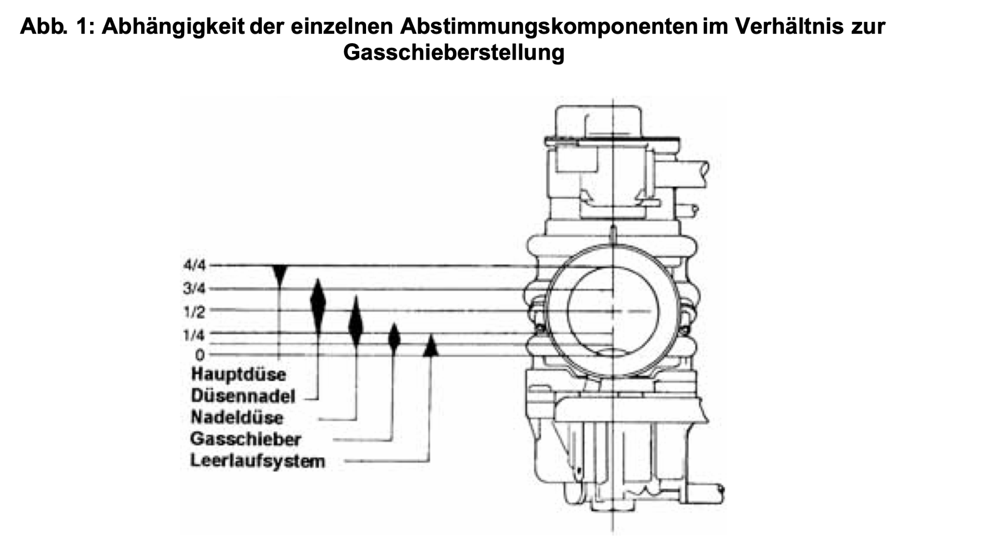

Die Gemischrgulierschraube regelt in den Drehzahlregionen eigentlich nix mehr.
Die ist für den Leerlauf und der Einfluss lässt mit der Öffnung des Schiebers nach.

Das ein Drehen der Leerlaufluftschraube zwischen 3000 und 4000 u/min erzeugt halte ich für unwahrscheinlich.
Dann sollte dein Leerlauf auch nix mehr taugen.
Es war ein Vorschlag nochmal in eine andere Richtung zu denken.

Zum Vergaser gibts beim motorang erhellendes:
https://motorang.com/bucheli-projekt/ke ... immung.pdf
