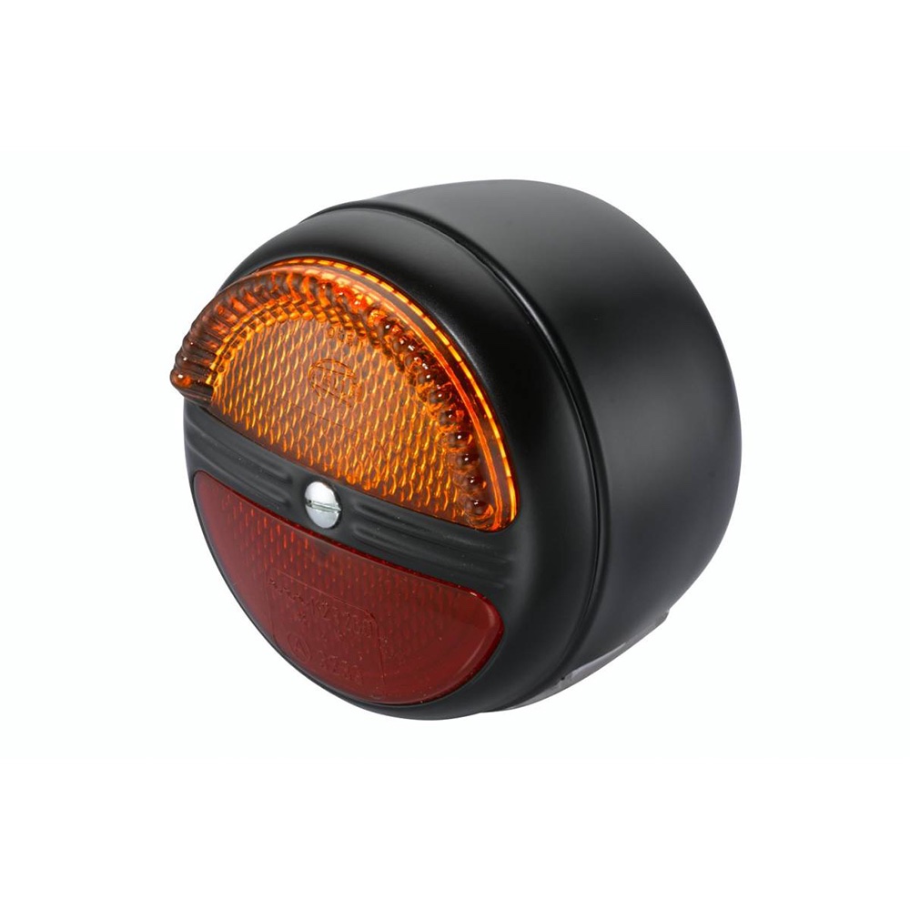

Es scheint so das ich nicht der einzige bin der ein Hella-Rücklicht an der XT hat.
zumindest dieses gibt es neu nicht mit komplett rotem Glas sondern nur rot-gelb.

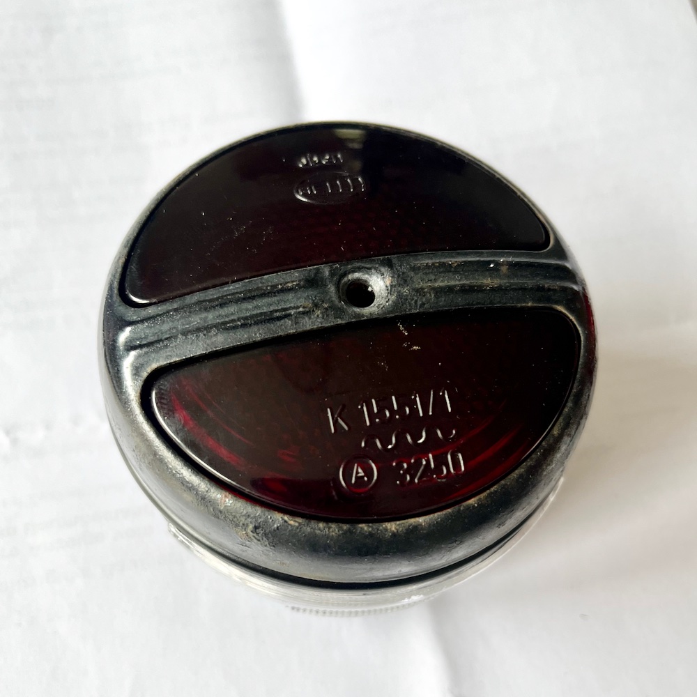

Es gibt noch ganz alte dunkelrote Gläser - die werden aber am Oldiemarkt sauteuer gehandelt.
Ich habe sogar eines, aber es ist auch ganz finster. Unbeleuchtet wirkt es fast schwarz.
Bis Bj. '82 ist das wohl auch zulässig.
Danach zu lässig...

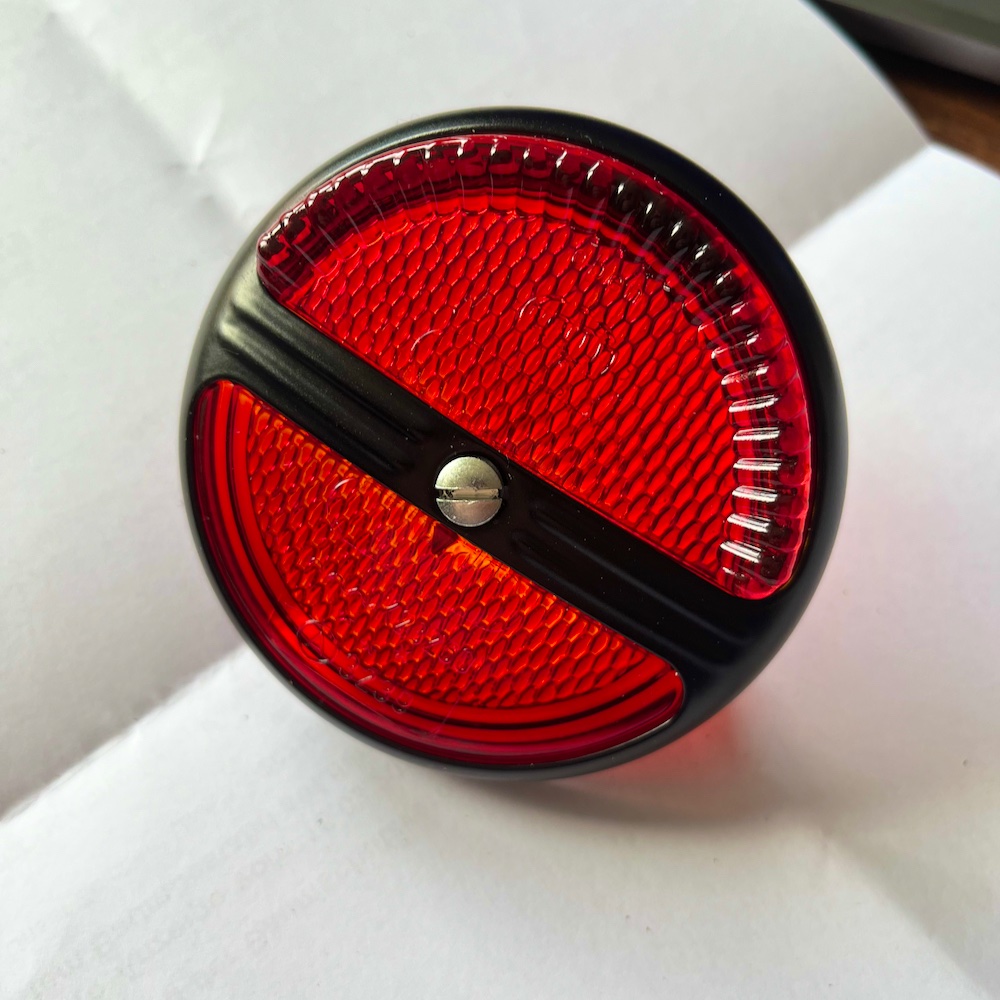

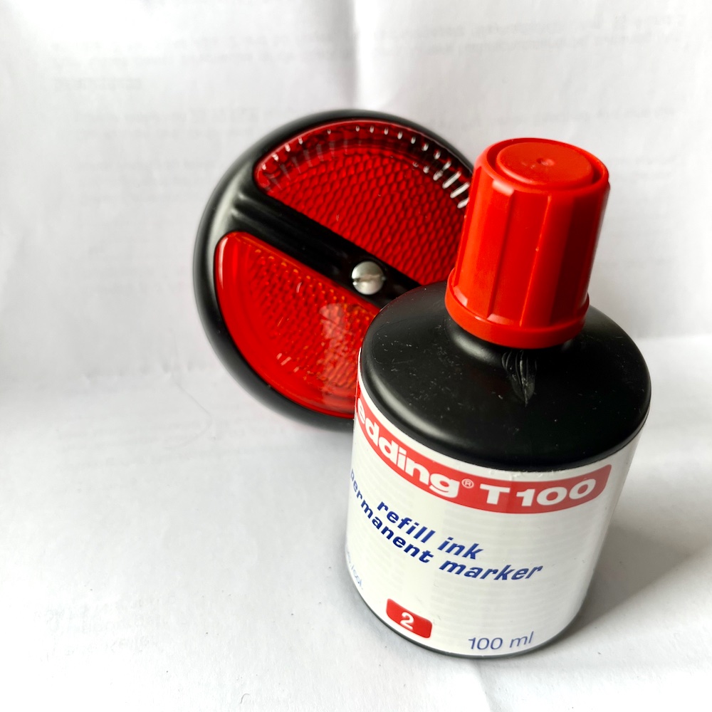

Ich habe mir ein neues gekauft und das - wie schon mal vor X Jahren - mit
Edding permanent marker refill ink, col. 2 (Rot) gefärbt.
Mit einem Eiding-Stift kommt man nicht in die "Täler" auf der Innenseite und aussen ist es Wettertechnisch und optisch keine Option.
Einfach auf der Innenseite des Glases reintropfen das ein kleiner See entsteht.
Dann mit reichlich schwenken (das ist wichtig damit auch die Buckel gefärbt werden) trocknen lassen.
Das dauert so 10-15min.
Danach kann man noch vorsichtig mit Klarlack fixen.
Das Rot entspricht ziemlich exakt dem unteren schon rot gefärbten Glasteil.
Das geht bestimmt auch mit anderen Rücklichtern...

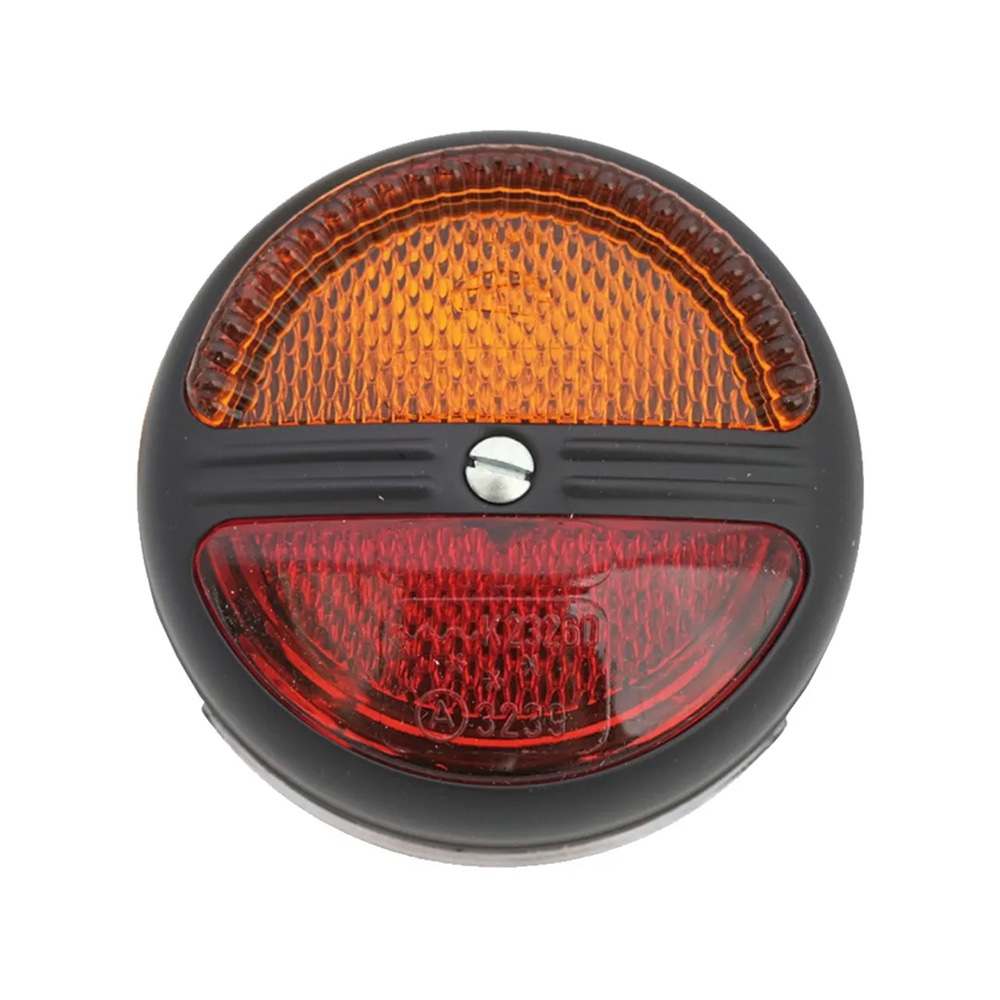

Ich weiß gar nicht wie des mit der Wellenlinie und der Prüfnummer ist.
Das Ding ist als Schluss-, Brems- und Kennzeichenlicht beschrieben und verkauft.
(Obacht beim eventuellen Kauf: es gibt das Ding auch günstiger ohne Kennzeichenbeleuchtung)
Beinhaltet die ~K23260 bzw. A3239 auf dem Glas auch die Farbe? Das dunkelrote Glas hat andere Prüfnummern - ist aber auch etwas anders geformt.
Mir ist das zwar herzlich egal, wäre aber interessant…
