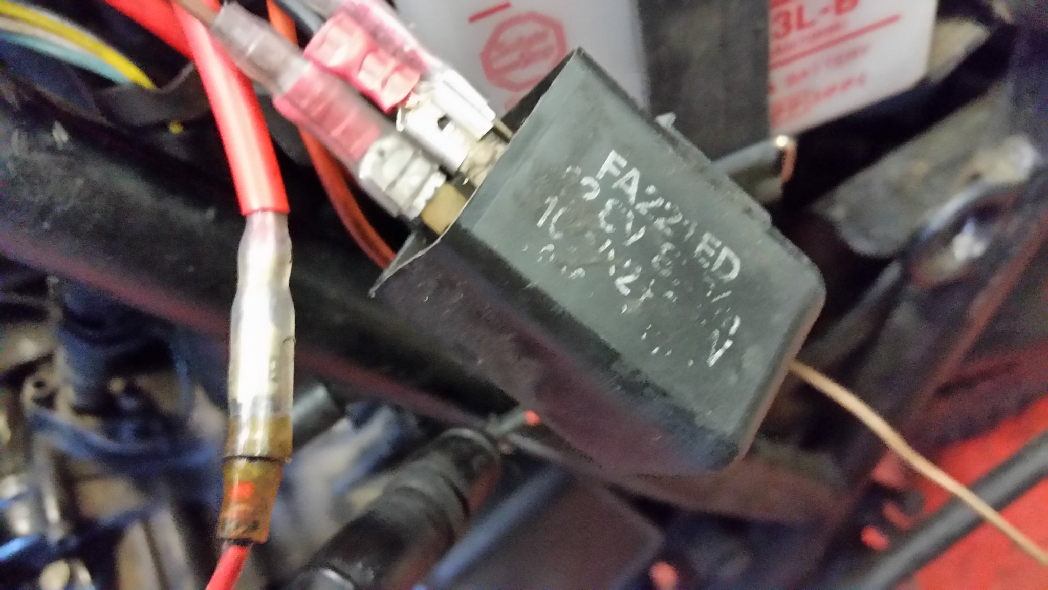

Was für ein Blinkrelais ist das? Zweipolig? Dreipolig?

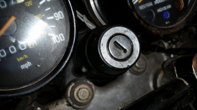

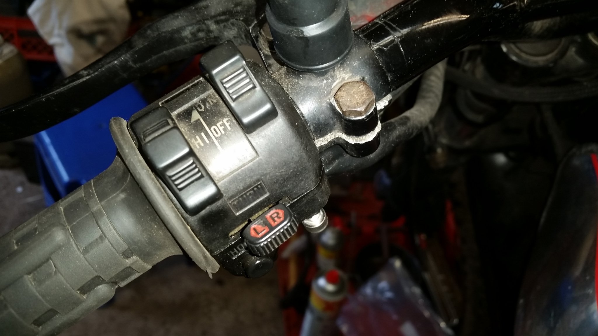

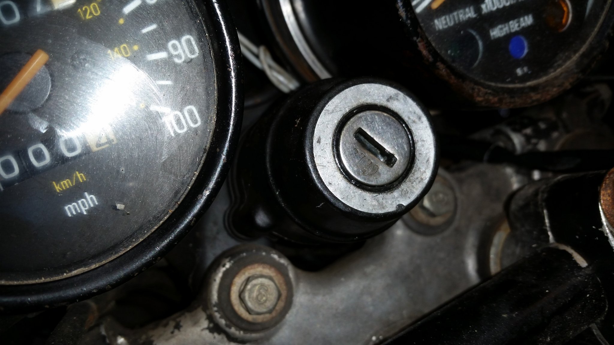

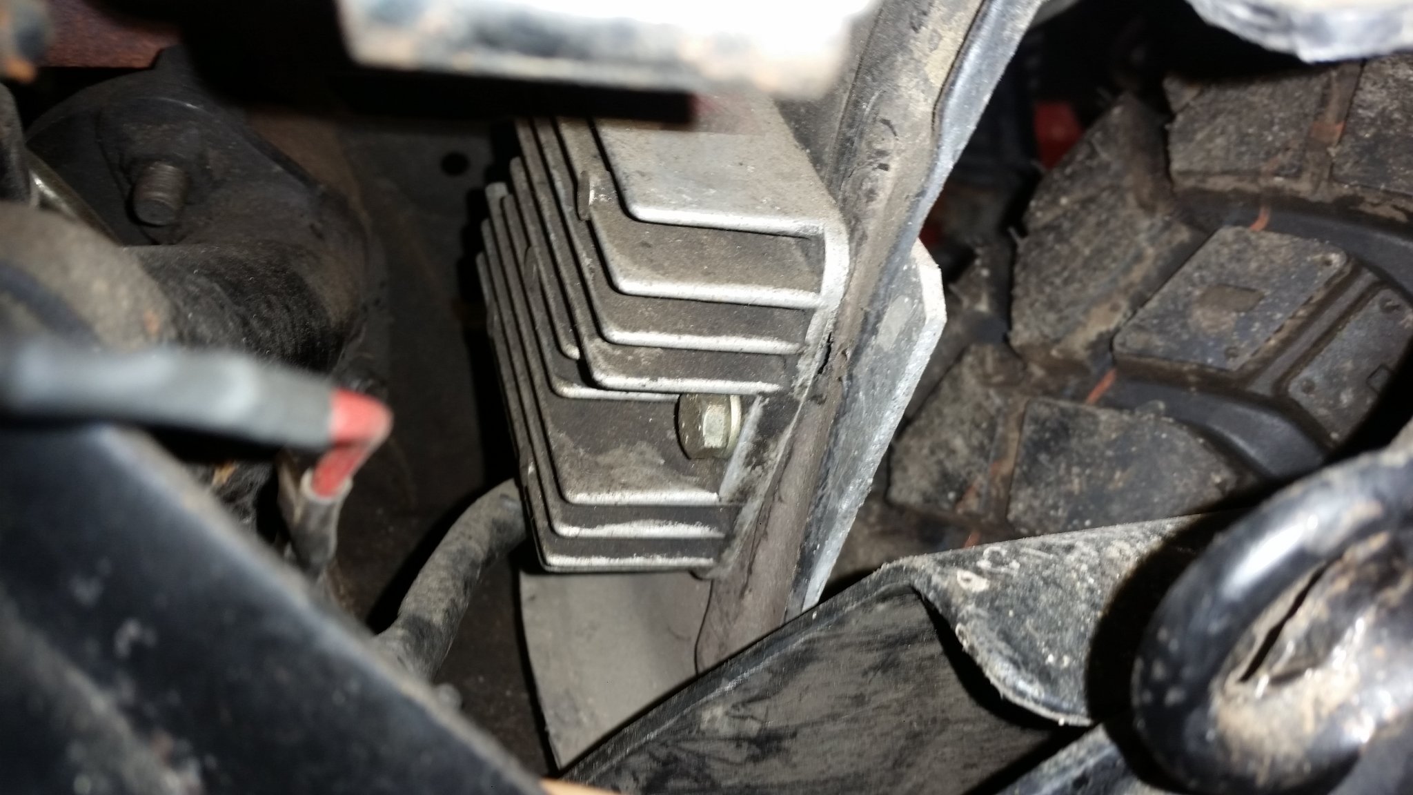

Das mit dem Licht dürft vom 12V-Umbau kommen. Da ist nicht jeder sachgemäß durchgeführt worden. Dazu müsste ich ein bisserl mehr wissen ... was ist das Verhalten bei laufendem Motor und bei Motor aus, wenn Du die Lichtschalterei durchschaltest? Fotos von Zündschloss, Lichtschalter am Lenker, Regler.

Relais ist ein drei-poliges und es ist richtig angeklemmt.
Kabelbaum hab ich von Kedo frisch eingezogen - der sollte passen.
Noch was Spannendes rausgefunden:
Beim Kedo-Kabelbaum sind drei Kabel fürs Relais - braun, braunweiß, schwarz.
Bin nun versuchsweise vom Relais nicht über das schwarze Kabel vom Baum sondern direkt auf Masse.
Und dann tut sich gar nichts - leuchtet nix. Rätsel über Rätsel.
Regler ist am hinteren Kotflügel vorne unten mittig festgemacht - schwer zu sehen oder dran zu kommen.
dürfte aber von einer SR sein (vermute ich). Die Kabel zum Gleichrichter (rot/weiß) sind direkt zusammengeklemmt.

Muss grad das Fon laden, dann werde ich Bilder machen und diese auch einstellen.
