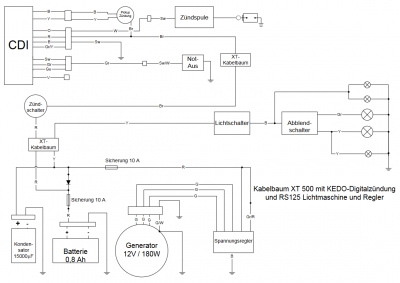

Ja, die zusätzliche Diode kommt zwischen Regler und Batterie, die Schwellenspannung geht flöten...aber die Batterie kann sich nicht mehr über die H4 entleeren.
Ich kenne jetzt die Ladeschlusspannung des originalen Wunderlichreglers nicht, aber mit meinem Eigenbauregler funktioniert das einwandfrei.
Hallo Mambu und Kollegen,
könntet ihr bitte mal eure Schaltpläne zeigen, damit sich so ein halbwissender Hobby-Elektriker wie ich zurecht finden kann?
Radi

Hoi Radi,
ich habe nur einen vereinfachten Schaltplan für eine andere XT von mir, aber die Diode habe ich dort auch drin...wobei Sie hier aufgrund der stärkeren Lima wahrscheinlich nicht notwendig wäre. Da die Batterie hier die Zündung versorgt und die Batterie nur 0,8 Ah hat, wollte ich ein Entladen der Batterie verhindern (Erfahrung aus der Anfangszeit mit 12V und H4 ... :wink:.

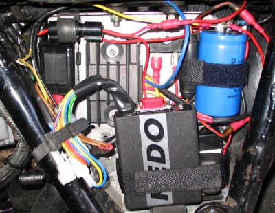

...hier noch in echt:
