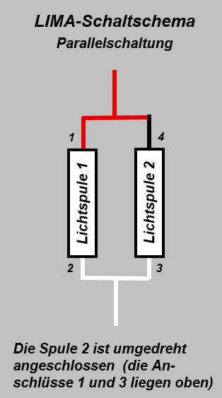

Ich habe nun auch 2 Lichtspulen drin. Beide Spulen sind verdrahtet wie beim 12V Umbau und parallel geschaltet, die 2. Spule allerdings umgedreht angeschlossen (siehe Schaltplan):

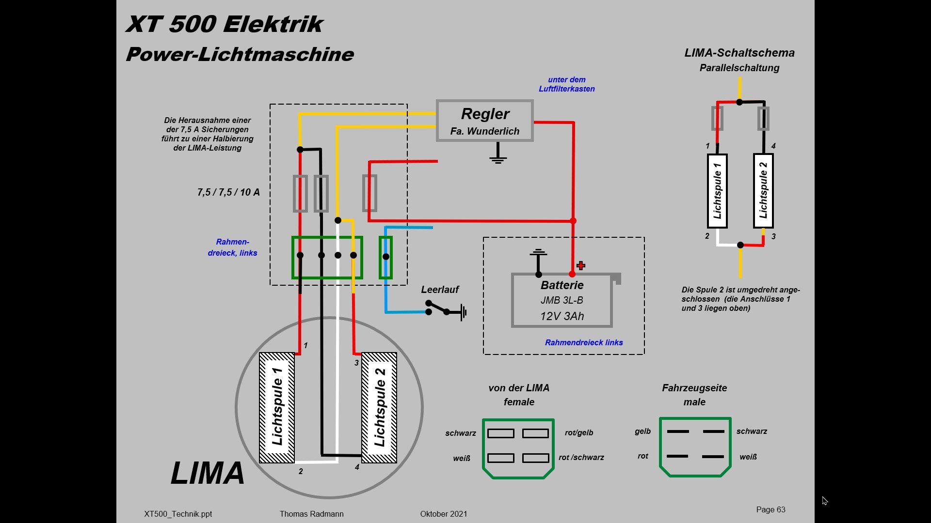

den Wunderlich-Regler (mit dem entsprechenden 12V-Umbau) fahre ich schon zig Jahre.
Aber nur mit der einen originalen Lichtspule musste ich immer ab und an das Fahrlicht ausschalten, da die Batteriespannung in den Keller ging und der Blinker nicht mehr funktionierte (trotz LED-Blinker und LED Rück- und Bremslicht).
Die zweite Lichtspule habe ich erst Mitte dieses Jahres eingebaut. Einbau und Verdrahtung siehst du auf den beiden Bildern.
Ich habe bisher nur eine längere Messfahrt (ca. 100km, Stadt und über Land) gemacht. Die Spannung an der Batterie blieb dabei immer unter 14,2V. Die Batterie war nach dieser Fahrt (immer mit Fahrlicht) komplett voll.
Komisch war nur, dass bei Vollgas über ein Stück Autobahn (5500 U/min) die Batteriespannung auf 11,5V absackte. Nach der BAB-Abfahrt normalisierte sich die Spannung wieder.
Der Fachmann meines Vertrauens (ein alter Kumpel mit einschlägiger Elektrik-Ausbildung und Erfahrung) konnte diesen Effekt auch nicht erklären (man kennt ja auch nicht den Schaltplan und die Funktionsweise des Wunderlich-Reglers).
Das nächste Jahr wird zeigen, wie sich meine Power-LIMA in der Praxis bewährt.

Hallo Radi, vielen Dank für die schnelle Antwort. So wie ich das sehe ,hast du nicht die originale Lichtspule 2x drinnen ,sondern eine Originale und dann noch die KEDO Powerspule mit 90 Watt.Sind ja dann 90+60 also 150 Watt.Das sollte für alle Fälle genügen.Hab noch ne 2. originale Lichtspule rumliegen,die ich dann einbauen würde.Ich denke ,dann sind das 2x 60 Watt,was auch sicher reicht.Oder darf man die Lichtmaschinenleistungen nicht einfach addieren?

Hallo Günne,Hallo Radi, vielen Dank für die schnelle Antwort. So wie ich das sehe ,hast du nicht die originale Lichtspule 2x drinnen ,sondern eine Originale und dann noch die KEDO Powerspule mit 90 Watt.Sind ja dann 90+60 also 150 Watt.Das sollte für alle Fälle genügen.Hab noch ne 2. originale Lichtspule rumliegen,die ich dann einbauen würde.Ich denke ,dann sind das 2x 60 Watt,was auch sicher reicht.Oder darf man die Lichtmaschinenleistungen nicht einfach addieren?
Grüsse günne
woraus schließt du denn, dass ich 2 verschiedene Spulen habe? Die 2. habe ich als originale Lichtspule gebraucht gekauft.
So einfach addieren kann man die Leistungen wohl nicht. Zum Teil werden sich die Wechselstom-Kurven vermutlich auch aufheben.

Hallo,weil du von deiner "Power-LIMA" schreibst und bei deiner Abbildung immer von "Power-Lima" die Rede ist.Hast du die hier gezeigten Bilder selbst gemacht?..Dann Hut ab,sieht so profesionell aus! Dachte die kommen von irgendeiner KEDO-Seite.
,dort ist immer die Rede von einer Power-Lima mit 90 Watt.
