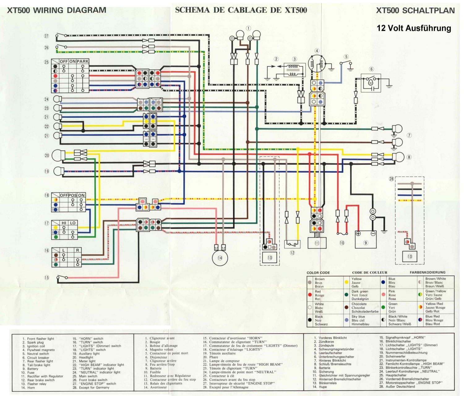

Frage: Gibt es denn irgendwo einen übersichtlichen Schaltplan zur XT?
Mein Französisch ist zu schlecht ..
- XTFRO
- Beiträge: 1338
Re: Strom / Lima 12 Volt Umrüstung
Dieser hier stellt quasi eine Art Optimum dar, aus meiner Sicht:
Von wenigen Details abgesehen, gilt dieser Plan auch für die 6V-Anlage, soweit ich weiß ...

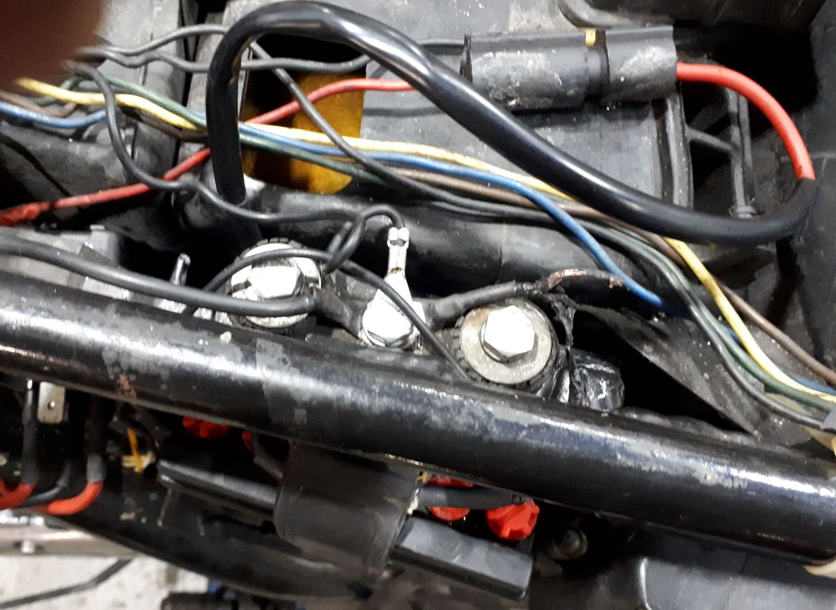

So sah der Kabelstrang zum linken Lenkerende aus:
- XTFRO
- Beiträge: 1338
Oh weh!?!
- Beiträge: 6566
Die Quetschverbinder wurden -wie man sieht- mit einer untauglichen Zange gequetscht, weshalb da wohl möglicherweise der (Kupfer)Wurm drin ist. Ob das allerdings am Entweichen von Kabelbaumrauch® Schuld trägt kann ich mir fast nicht vorstellen.
Man kann sowas löten und mit Schrumpfschlauch isolieren, wenn mans kann.
