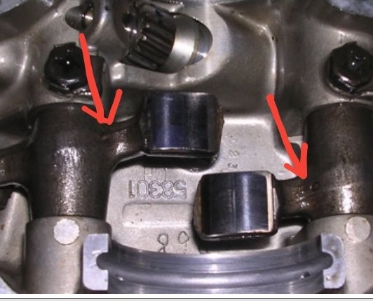

Wenn der Motor noch eingebaut ist gehe ich davon aus dass die Nockenwelle auch montiert ist. Im günstigsten Fall steht der Motor im Zünd OT, die Nocken drücken nicht auf die Kipphebel. Dann könntest die Achsen ziehen. Nur wird sich die Position der Kipphebel verändern und dass dann wieder zusammenstecken könnte zum Geduldsspiel werden.
Unterschied 2J4 und 48T, die 48T hat Kipphebel mit einem Hartblock. Das haben die von der 2J4 nicht.
Wie Rei schon schrieb:
Das Loch dient bei nach 84ern einer Schraube als Durchlass, wenn die Bohrung in der Rockerbox vorhanden ist.
Man sieht das gut an der Warze oberhalb der Schraube von außen.

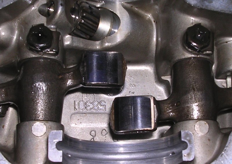

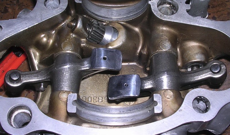

Servus
die 48T-Achsen haben schon serienmäßig die Arretierung, die Bezeichnung steht aber nicht sichtbar außen drauf, sondern innen im Kopf.
2J4 und 48T bezieht sich aber auf Modellreihen der sehr bauähnlichen SR500. XT500-Köpfe bis 1984 hatten die Arretierung nicht soviel ich weiß. Mein 1983er jedenfalls definitiv nicht ...
In den 2J4-Zylinderdeckeln steht 58300:
In denen der 48T steht 58301, original ohne Schmierbohrung in den Kipphebellaufflächen, und mit Arretierschrauben:
Wenn Du die Achse bei einem frühen XT500 oder SR500 2J4-Kopf ganz rausziehst, fallen die Kipphebel runter. Etwas rausziehen dass sie Kippspiel kriegen (etwa ein Fingerbreit schätz ich) geht aber zum Prüfen des Spiels.
Was in den XT-Deckeln steht weiß ich nicht ...

Gerade Bilder geschaut, in den frühen 1U6-Deckeln steht auch 58300 (1977er), in einem 1986er steht 58301 ...
