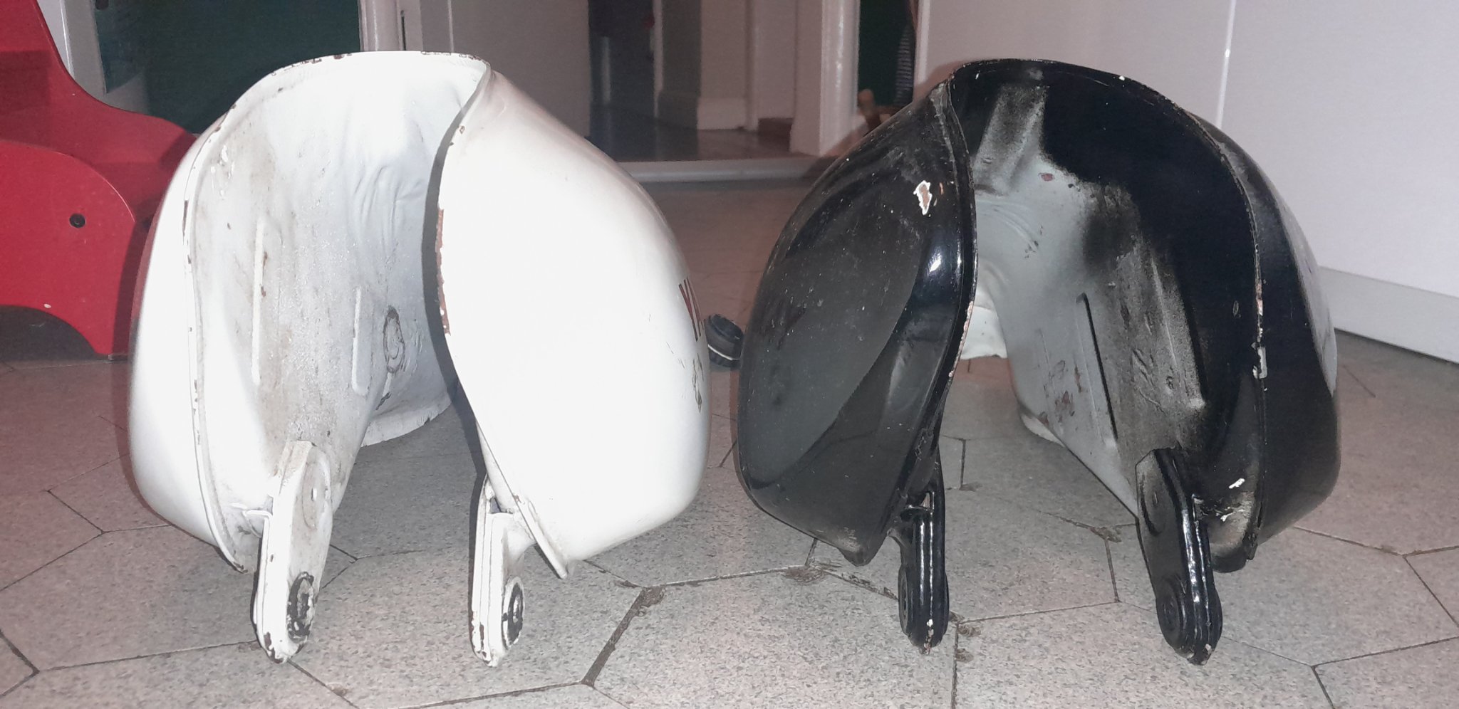

Ich habe noch zwei Tanks gefunden. Stahltanks mit kleinen Deckeln. Aber irgendwie sind die unterschiedlich.
Gibt es die Möglichkeit das Baujahr zu erkennen?

Hi also von der Form her gibt es da keine Unterschiede nur der Benzinhahn-Anschluss kann anderst sein wenn einer ein ein TT-Tank ist.
Aber für mich sieht das einfach so aus als ob bei dem schwarzen Tank versucht wurde mit Pressluft die Delle rauszudrücken, was ein GROßER Fehler war.

Das wäre eine Erklärung für den größeren Abstand. Perfekt. Danke

TT500 Tanks waren immer aus Aluminium.
Bzgl des "Tanktunnels" könnte in der Tat eine Verformung - mit welchem Hilfsmittel auch immer - stattgefunden haben...
Beim weißen Tank sieht man das im Tunnel...
