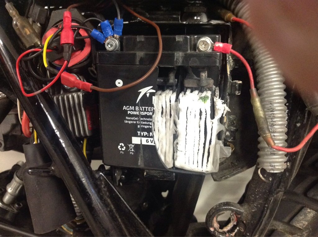

wie im Betreff geschrieben hat sich die 6V Batterie bei der heutigen Ausfahrt lautstark verabschiedet.
Es hatte sich angehört als hätte direkt neben mir jemand eine Waffe abgefeuert. Zunächst hat ich hierfür keine
Erklärung, nachdem die XT jedoch zuhause stromlos war hatte ich mal nachgesehen. Die Batterie ist ca. 3 Jahre alt und war bisher "unauffällig".
Resultat siehe Anhang. Eventuell hat ja jemand Interesse vom Innenleben einer Gelbatterie.

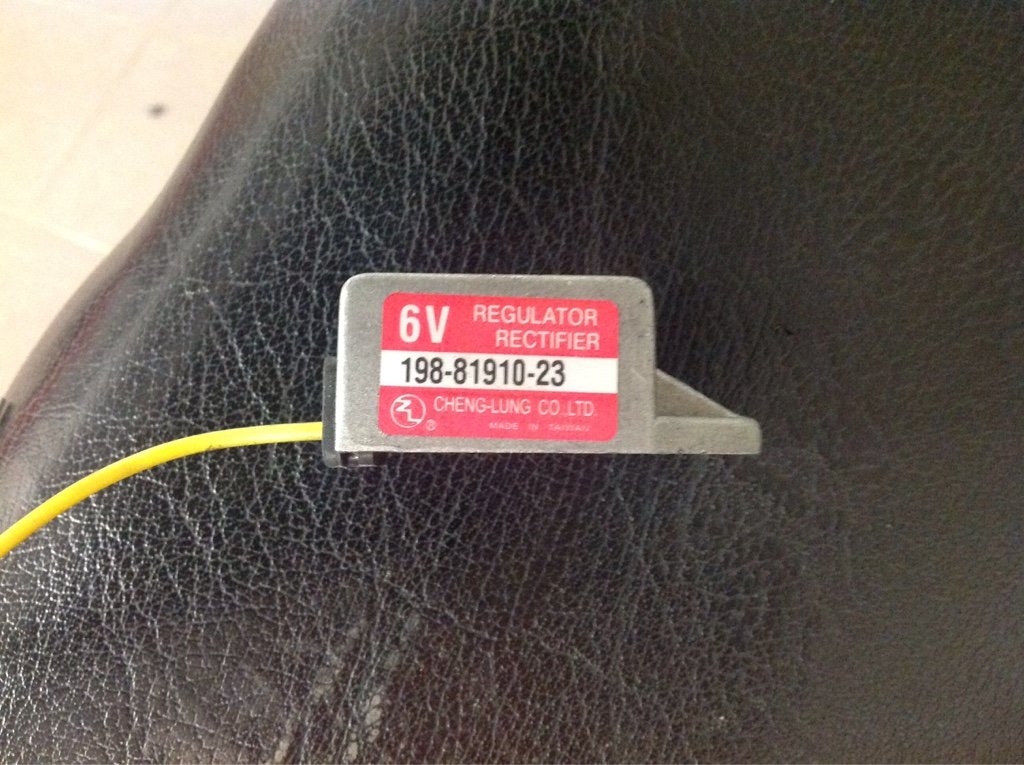

Den Regler hatte ich vor ca. 6 Jahren durch eine Kedo Teil ersetzt und lief bisher problemlos.
Werde ich natürlich mit neuer Batterie nochmal messen.

Knallgasexplosion in der Batterie. Hatte ich mal beim PKW. Ich habe damals geglaubt jemand hätte mir eine Autobombe ans Fahrzeug gebaut.
Die Sauerei im Motorraum war unglaublich.
Seitdem habe ich vor Bleiakkus wesentlich mehr Respekt beim Handling und der Benutzung.
Ich hoffe du bekommst die Säure gut weg- sonst gibt’s fiesen Rost.
Ursache könnte eine schlechte Verbindung in der Batterie intern gewesen sein, verursacht durch Vibrationen.
Dann hat sich nach der Ladung der Batterie beim fahren Knallgas gebildet und dann fehlt nur ein Funke.

Von diesen AGM Batterien haben sich bei mir auch zwei innerhalb kurzer Zeit zerlegt. Jeweils nach 2000 km war plötzlich Feierabend (zum Glück ohne Explosion). (Röbi-) Regler war ok, hab ich extra mit Oszilloskop kontrolliert. Ich denke die halten mitunter die Vibration einfach nicht aus, was anderes fällt mir jedenfalls nicht ein. Jetzt mit LiFePo läufts.

Auf der Batterie steht 6V. Der Regler sieht mir aber nicht so aus. Ist der auch wirklich einer für 6V?

...Adlerauge...Auf der Batterie steht 6V. Der Regler sieht mir aber nicht so aus. Ist der auch wirklich einer für 6V?
Hab daheim übrigens eine geplatzte LiFePo liegen. Macht auch keinen Spaß...
Dann wäre es kein Wunder...

das Argument vom Hans evtl. kein 6V Regler hat mir keine Ruhe gelassen. Ich habe da kurz an meinem Verstand gezweifelt.
Ist aber soweit in Ordnung, ob er noch vernünftig geregelt hat ist natürlich eine andere Geschichte.

Ich würd an Deiner Stelle die Verkabelung zumindest der wichtigsten Komponenten erneuern, diese Einweg-Plastikcrimpdinger haben oft keinen guten Kontakt. Sind die mirt einer passenden Zange gecrimpt worden?
Guten Massekontakt braucht der Regler zum Regeln jedenfalls. Das geht wahrscheinlich über die Verschraubung auf Masse, was bei der XT aber ein zusätzliches Massekabel zur Batterie bedeutet.
