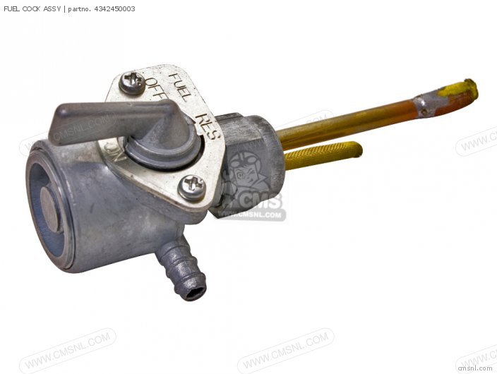

Der '76er TT-Tank passt auf die XT-Rahmen bis '79 (deutsche Stahltankmodelle) an den Befestigungspunkten vorn und hinten ohne Änderungen. Der Benzinhahnanschluss könnte anders sein (Gewindestutzen statt Flanschfläche) und erfordert einen Benzinhahn mit Mutter und Dichtscheiben.

ja Tank passt wie von Frank beschrieben.Tankdeckel und Befestigungsgummis, auch ident mit den XT500 Stahltankmodellen bis 79.
Allerdings:
Der originale TT500 Benzinhahn mit Zentralmutter, hat keine Reserve!! Dran denken.
Allerdings:

TT Alutanks 76-78 in Stahltankform passen auf XTˋs bis 79 !
Allerdings gibt es die mit Großem Tankdeckel wie wir sie ab 80 kennen und mit kleinem Tankdeckel wie wir sie bis 79 von unseren Tanks kennen !
Genauso gibt es da auch beide Benzinhähne ! Ist Baujahr abhängig !
Der Wechsel zu der Tankform wie wir sie ab 80 kennen hat bei den TTˋs ein Jahr vorher stattgefunden!

Also die TT500 hatten meines Wissens nur den Benzinhahn ohne Reserve. Wurde so von YZ, TY und ich meine die SC 500 hatte den auch schon, übernommen.
76/77 kleiner Tankdeckel mit Aussengewinde. Stahltankform der XT
78 grosser Tankdeckel mit Innengewinde. Stahltankform der XT (innen unterhalb des Einfülllochs mit Bügel für die Zapfpistole oder für was auch immer)
Ja und dann gibt es die XT Alutanks in Stahltankform mit dem Benzinhahn der XT500 - also mit Reserve. 78/79 ....
Hab also ehrlich gesagt noch nie einen TT 500 original Lack mit XT 500 Benzinhahn gesehen. Die Ersatzteillisten bestätigen das. Meine TT Tanks sehen und sahen bislang immer so aus wie oben beschrieben. Aber vielleicht hatte YAMAHA ja noch was gehabt was ich nicht kenne.....dann im Vorfeld schon mal Gnade für meine Verfehlung...

Damit könntest du recht haben das es ein XT Alutank Tank in Stahltankform aus dem Ausland und kein TT Tank ist ! Ich habe beide ,meiner war blankes Alu!@Hardy
Grüsse
Thomas..
Fakt ist das es Alutanks in Stahltankform mit Großem Tankdeckel und XT Benzinhahn gibt ! Dahingehend sind wir uns einig ?
Gruß Hardy

Das mit der reserve kann man mit diesem tollen, in seiner ausführung und optik, Teikei hahn von Kedo lösen:
https://www.kedo.de/produkte/50597.html

Ja , diesen Benzinhahn fahre ich an meinen YZ Tanks !Das mit der reserve kann man mit diesem tollen, in seiner ausführung und optik, Teikei hahn von Kedo lösen:
Bei nur noch 5 Liter Tankinhalt freut man sich über eine Reserve !

Hab mich schon immer gefragt, ob da genügend schnell Saft durch das Zahnstocher dünne Röhrchen kommt. Das Reserveröhrchen in Form des "Siebstengels" sieht auch richtig putzig aus. Problem ist eben, dass beide Röhrchen durch die Bohrung des Gewindeflansches passen müssen.
Also Du hast den Hahn schon in Betrieb Hardy? Funzt problemlos?
Solche Hähne hat man normalerweise im Mokickbereich..
Gruss Thomas
Oder aus dem Sportbereich. Passt normalerweise auch. TY 250 1977 ( gibts noch, knapper 100i)
Ja, sind wir.
Gruss Thomas
