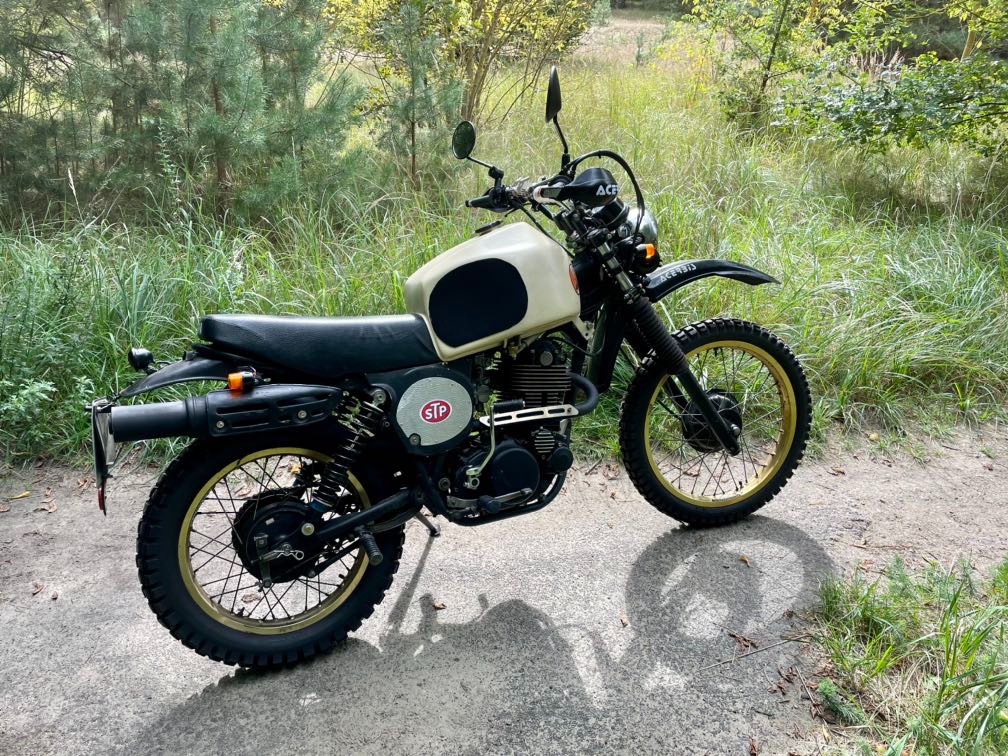

Lange genug hats gedauert…
ES Tank
Tomaselli Lenker
TT Blinker
LED Rücklicht
Marving Endtopf
uvm…
Ich hoffe der XT Experten Verkehrspolizist von damals ist mittlerweile in Rente…
ES Tank
Tomaselli Lenker
TT Blinker
LED Rücklicht
Marving Endtopf
uvm…

... joa ganz ordentlich. Glückwunsch!
Aber der Gepäckträger/Kofferhalter fehlt als Kontergewicht zum fettn Tank!
VG
VG

Den Gepäckträger hatte ich dran. Kofferträger mag ich nicht (so praktisch sie sein mögen). Bei einer Südamerikareise würde ich vielleicht nochmal umdenken

Sieht wie ein Umbau von damals aus
Hoffe, du hast auch die Gabel entsprechend modifiziert?

an der Gabel habe ich noch nix gemacht. Was schlägst du vor?

Ach der hat mich früher einfach immer erwischt. Ob mit offenem K&N Lufi, Fischtail an der SR oder was auch immer. Mein Albtraum in schwarzen Lederstiefeln…
Jetzt wäre es wohl der Marving ohne erkennbare Nummer

Der Marving Endtopf sieht für mich fast mehr nach einem Sito aus (?).

Tschja…ich weiß es nicht. Welche Merkmale weisen darauf hin?
- Beiträge: 3222
Re: Reise XT endlich fertig…
Ja da hat der Andreas Recht.
Das ist ein Sito Endtopf. Der Marving hat am Endstück eine geriffelte Platte aufgeschweißt. Darüberhinaus sieht man es am Hitzeschutzblech. Das sitzt beim Sito besser. Beim Marving ist es eher etwas nach unten gekippt. Wir haben beide Endtöpfe verbaut. Rosten in etwa gleich schnell. Die Aluhülse/Rohrumhüllung...am Endstück fehlt, da stünde normalerweise die ABE Nr drauf. Anbei noch ein forumslink, dort ist die ABE zu finden.
Leistungsmäßig in etwa gleich. Evtl der Sito etwas weniger zugeschnürrt.
Gruss Thomas
https://www.forum.xt500.org/viewtopic.php?t=12014
Gruss Thomas

Wie Lippi oben schon andeutete, wird deine XT nun noch kopflastiger als ohnehin schon in der Serie. Deshalb würde ich verstärkte Federn und anderes Gabelöl ausprobieren. Dazu gibt es im Archiv bestimmt Dutzende Popcornthreads.

ich will hier nich klugsch... aber ich hab die Federbeine andersrum eingebaut – Stange unten, Kolben oben. Gibts glaub ich einiges zu hier. Liegt's an den Massen oder daran, dass der Dreck nicht oben auf den Kolben liegen bleibt?
Ich hab auch aus Kostengründen den Marving drauf und eingetragen. Der baut aber ziemlich breit nach außen. Nicht soo chick und bei meinem Vorhaben, fürs nächste ein paar softe Taschen dranzuhängen, wird er mir wohl im Weg stehen. Vielleicht gönne ich mir ein Originalen/Repika ...?
Trotzdem schöne XT !
Michael

hab ich das falsch oder ist es eine ideologische Frage mit der Federn?
- Beiträge: 3222
Es als falsch zu bezeichnen wäre falsch
Anders....eben...
Es geht um die ungefederten Massen....
Entspann Dich...das funzt so rum auch
Grüsse
Anders....eben...
Grüsse
