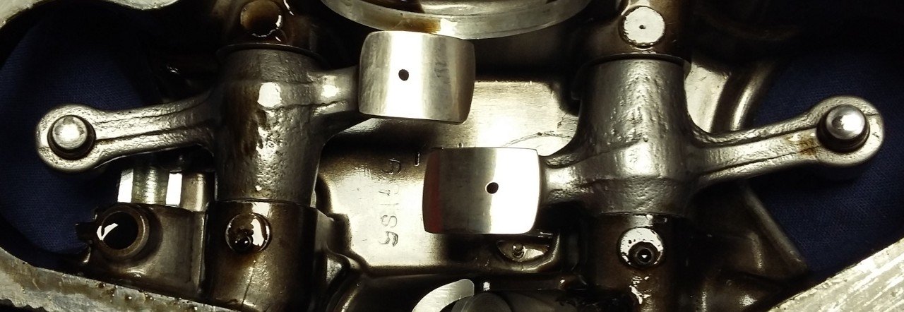

Nachteil ist, man muss neue Nockenformen berechnen um die gleichen Ventilerhebungskurven zu erhalten. Aber man muss braucht nicht so genau auf die Werkstoffpaarung zu achten. Einsatzgehärtet oder Wälzlagerstahl reichen für die Nocken.
Ich für meinen Teil bin mit den aufgeschweißten Kipphebeln von Megacycle sehr zufrieden. Die laufen und halten sehr gut.
Die hier haben 10 Jahre Rennstrecke mit einer Hiha-Standardnocke auf dem Buckel:
Es gibt nicht die kleinste Spur von Verschleiß.

@ Hiha,
meine Frage wäre...
Welche EHT und wieviel HRC wäre hier die Richtige ?
Die sehen echt wie neu aus.

An den Bruchflächen eines Originalkipphebels sieht mans ganz gut, wie tief das ist. Vielleicht reicht auch weniger Tiefe, aber 0,8 würd ich aus Feigheit nicht unterschreiten. Die auf dem Foto sind mit Aufgeschweißte, irgend ein Nickel-Basis Hartstoff mit 56-58HRC, aber genialen tribo-eigenschaften.
