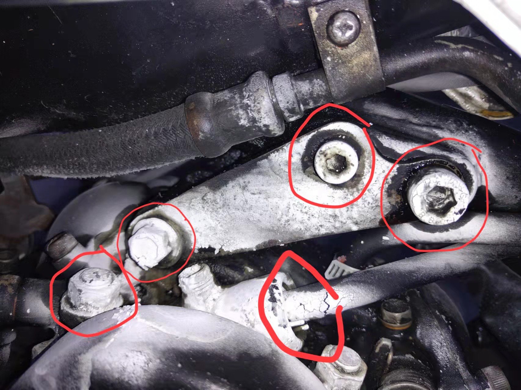

Ich habe jetzt mal den Trockenshampootrick ausprobiert um nach dem Ölleck zu suchen. Ergebnis sieht wie folgt aus:
Ich verdächtige die rot umkreisten Schrauben bzw. den Ausgang der Drehzahlmesserwelle.
Welches Teil muss denn da ausgetauscht werden, um die wieder dicht zu bekommen?

Re: Rauch kommt aus der Verbindung von Krümmer und Auslasskanal
Zuerst saubermachen ... zu den oberen Schrauben kommt sicher nirgends frisches Öl, das ist die Motorhalterung.
Am ehesten der Wellendichtring der Drehzahlmesserwelle. Den Rest hat es da hingeblasen.
Und ja, klingt nicht gut.
Das mit dem Öl ist eher nur Kosmetik. Die Geräusche klingen teuer, Hauptlager, und Kolben oder Kipphebelachsen.
Ich würd damit nicht mehr weiter fahren als ich laufen kann.
- Beiträge: 3237
Das kleine Rahmenzwischenrohr ist ölführend. Auf dem Bild erkennt man, dass wohl mal Schrauben mit Innensechskant, die original verwendeten Flanschschrauben mit Sechskant verdrängt haben. Evtl wurde auch das Gewinde nachgeschnitten/gebohrt....und so eine kleine "Ölquelle" geschaffen.
Original meine ich sind es M8 x 17 Schrauben.
Und der Wellendichtring des DZM Antriebes kann es natürlich zusätzlich hinter sich haben.
P.S.: Aber den Motorgeräuschen nach, ist die oben angesprochene Undichtigkeit eher harmlos.
