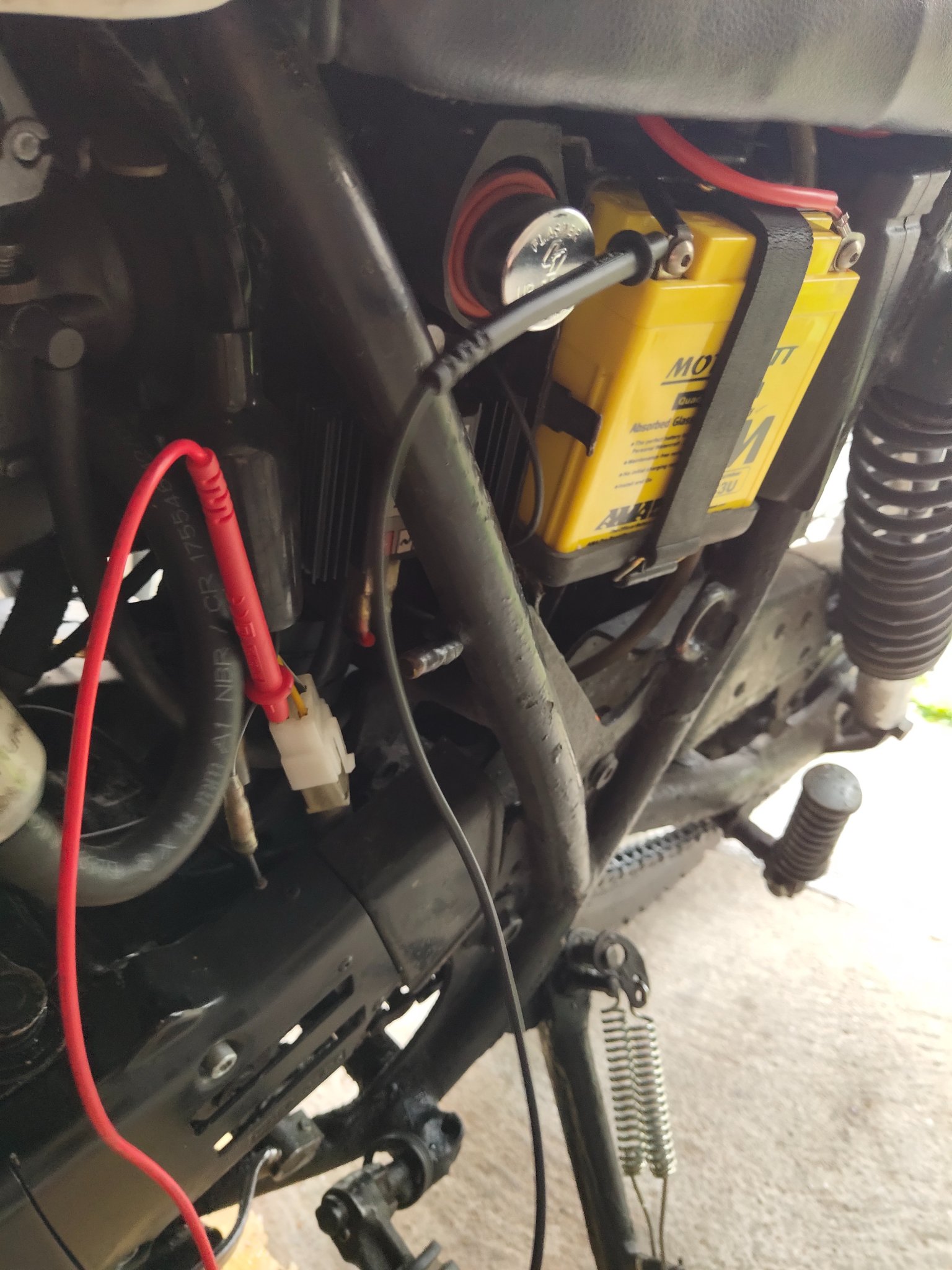

Bei mir geht das Fernlicht inklusive Armaturenbeleuchtung auch nicht mehr richtig. Genau passend als ich zum TÜV bin ging es plötzlich nicht mehr.
Bei laufendem Motor: Das Fernlicht leuchtet entweder garnicht, oder nur ganz schwach. Wenn man Gas gibt wird es etwas heller. Die Armaturenbeleuchtung scheint gar nicht zu leuchten. Ich habe auch den Röbi-Regler.
Ich habe jetzt schon folgende Tests gemacht:
1. Autobatterie an gelbes Kabel aus der Lichtmaschine und schwarzes Kabel des Scheinwerfers angeschlossen. Ergebnis: Fernlicht und Armaturenbeleuchtung leuchten schön hell wenn man den Lichtschalter auf "ON" schaltet und gehen aus, wenn man den Lichtschalter auf "OFF" schaltet.
2. Mit Multimeter: Rot an weißes Kabel aus der Lichtmaschine angeschlossen, schwarz an Minuspol der Batterie. Ergebnis siehe Video: https://drive.google.com/file/d/1Vmxw41 ... sp=sharing 3. Mit Multimeter: Rot an gelbes Kabel aus der Lichtmaschine angeschlossen, schwarz an Minuspol der Batterie. Ergebnis siehe Video: https://drive.google.com/file/d/1Vb39XX ... sp=sharing
Kann anhand dieser Ergebnisse jemand eine mögliche Ursache des Problems herleiten? Freue mich über Tipps.

Re: Licht funktioniert nicht (mehr)
What?
Aus der Lichtmaschine kommt Wechselstrom, und Du verbindest das mit der Batterie (Gleichstrom)? Warum? Was möchtest Du prüfen?
Du kannst folgendes vorab prüfen:
Sind alle beteiligten Stecker und Verbindungen OK? Kein Grünspan, nix locker oder rostig, bei Batterie, Regler, Lichtmaschinenanschlüssen, Diode?
Ist die Batterie in Ordnung? Irgendwo aufgebläht oder nach Säure riechend?
Wenn man sie abhängt, welche Spannung hat sie? Lässt sie sich über ein externes Ladegerät aufladen?
Und:
wie verhält sich das Licht etc wenn da dann eine aufgeladene Batterie in der XT ist? Und bei mehr als Leerlaufdrehzahl?
Und: warum erwähnst Du das Fernlicht, nicht aber das Abblendlicht? Macht das etwas anderes als das Fernlicht?

Hallo Bullrich_Salz,
Was versuchst du da eigentlich zu messen? WechselOhm??
Das Messgerät steht auf Widerstandsmessung! (Ohm)
Ich hoffe die Innereien des Messgerätes sind nicht abgeraucht.
Prüf mal die Sicherung ob die noch I.O ist und die Spannung des Batterie (vorher das Messgerät an einer anderen Batterie prüfen)

Das mit den Funken am Unterbrecher hatte ich auch mal. Da war ein Stecker an der Zündspule ( ich glaub vom Killschalter) fast ab.
Versuch mal ein Y-Kabel. Damit sind alle Kabelbaumprobleme erstmal eliminiert.
.Bei mir geht das Fernlicht inklusive Armaturenbeleuchtung auch nicht mehr richtig. Genau passend als ich zum TÜV bin ging es plötzlich nicht mehr.Bei laufendem Motor: Das Fernlicht leuchtet entweder garnicht, oder nur ganz schwach. Wenn man Gas gibt wird es etwas heller. Die Armaturenbeleuchtung scheint gar nicht zu leuchten.
- Wenn es beim Abblendlicht das gleiche ist, tippe ich auf eine schlecht geladene Batterie oder lose Verbindung.
- Wenn es nur beim Fernlicht auftritt: Lichtschalter oder Verkabelung/Stecker vom Fernlicht.
Dadurch leuchteten beide Glühfäden ständig. Bei einer XT würde das zu viel Verbrauch erzeugen und damit auf Dauer die Batterie unterladen.
Ohne gute Batterie regelt fast jeder Regler Blödsinn zusammen.
Der Röbiregler verlangt nach der Last der H4-Birne um richtig zu laden. Sprich: immer mit Licht an fahren. Bei ständigem Stadtverkehr wird die batterie eventuell trotzdem unterladen, weil im Stand (Abpel) oder untertourig der Verbrauch höher ist als die Lieferung von der Lichtmaschine.
Wie man misst, hab ich mal hier versucht zu erklären:
https://www.motorang.com/bucheli-projek ... messen.htm

Danke für die Tipps.
Mit Fernlicht meinte ich Abblendlicht, sorry! Das Fernlicht hatte ich gar nicht überprüft.
Ich wollte mit dem Multimeter prüfen, ob die Lichtmaschine richtig funktioniert. Der Grund: Ich habe von einer Autobatterie das rote Kabel an das gelbe Kabel aus der Lichtmaschine (geht zum Vorderlicht), und das schwarze Kabel an den Minuspol der XT500-Batterie angeschlossen. Daraufhin funktionierten Abblendlicht und Armaturenbeleuchtung einwandfrei. Daraus interpretierte ich, dass sämtliche Kabel und Steckverbindungen zwischen Lichtmaschine und Abblendlicht/Armaturenbeleuchtung in Ordnung sein müssen und die Problemursache nur noch bei der Lichtmaschine selber liegen kann.
Ist diese Annahme richtig?
Leider hatte ich keine wirklich gute Idee, wie ich die Lichtmaschine überprüfen kann, und habe es deshalb mit Multimeter-Rot an weißes Kabel aus LiMa und Multimeter-Schwarz an Minuspol der XT500-Batterie probiert, und dann am Multimeter gesehen, dass bei laufendem Motor auch tatsächlich was passiert. Ich nahm an, dass man aus der vom Multimeter angezeigten Spannung nun schließen könnte, ob die Lichtmaschine richtig funktioniert. Dass ich das Multimeter auf Ohm anstatt Volt stellte war tatsächlich Unsinn, da war ich wohl etwas zerstreut.
So, heute wollte ich mich jedenfalls nach dem Lesen eurer Tipps wieder auf die Suche nach der Problemursache machen, aber dann passierte das: Ich startete den Motor, und Abblendlicht, Fernlicht und Armaturenbeleuchtung funktionierten plötzlich alle wieder einwandfrei! Ich denke es ergibt am meisten Sinn, erst weiter nach der Problemursache zu suchen, wenn das Problem wieder auftritt.
Die Batteriespannung habe ich gemessen, die ist 11,7 Volt. Aber ist die Batterie für die Funktion von Vorderlicht und Armaturenbeleuchtung nicht irrelevant, weil sie direkt von der LiMa mit Wechselstrom versorgt werden?

Vielleicht hat der Lichtschalter in der linken Armatur einen Wackler?
