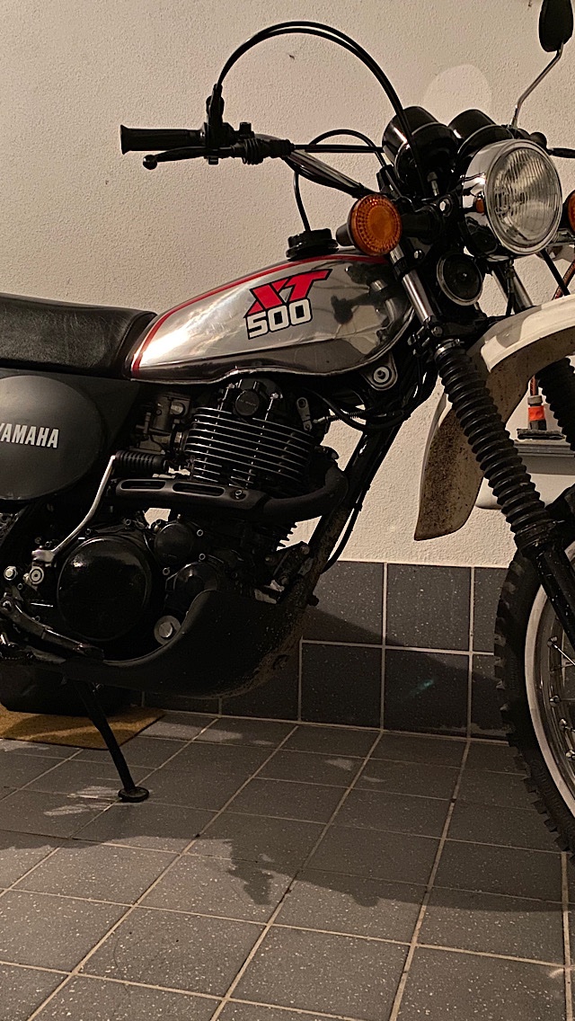

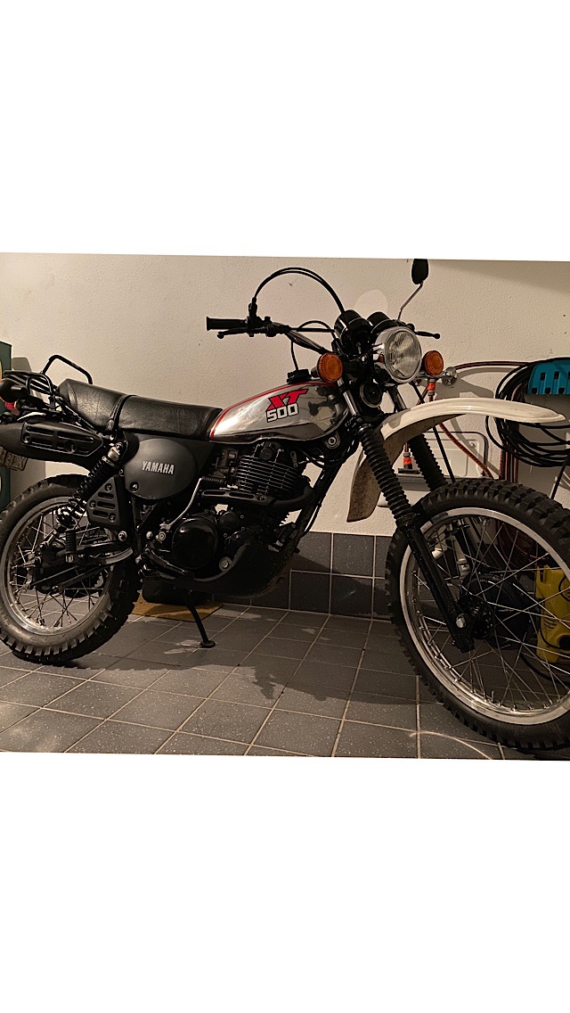

Gibt's hier drin einen Irren wie mich, der sich ebenfalls schonmal gefragt hat, ob die bissl
längeren Standrohre der 80+ mit den Tauchrohren der älteren Modelle verbaut werden können?
Ich bin nicht der Kürzeste und hätt's von der Sitzposition her vorne gern ein wenig höher wenn das geht :ja:

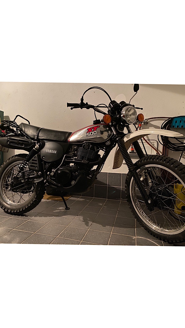

Also ich habe vorne die Standard Gabelerlängerung oben drauf und hinten die längeren YSS Federbeine. Mir reicht das mit 198 cm Körpergröße.
Rainer
rainerp65
Beiträge: 439
Wohnort: Bernkastel-Kues
Re: uuuuund weil's so schön war, gleich noch einer:
Beitragvon rainerp65 » So Jul 25, 2021 15:08
Das Foto ist besser:
